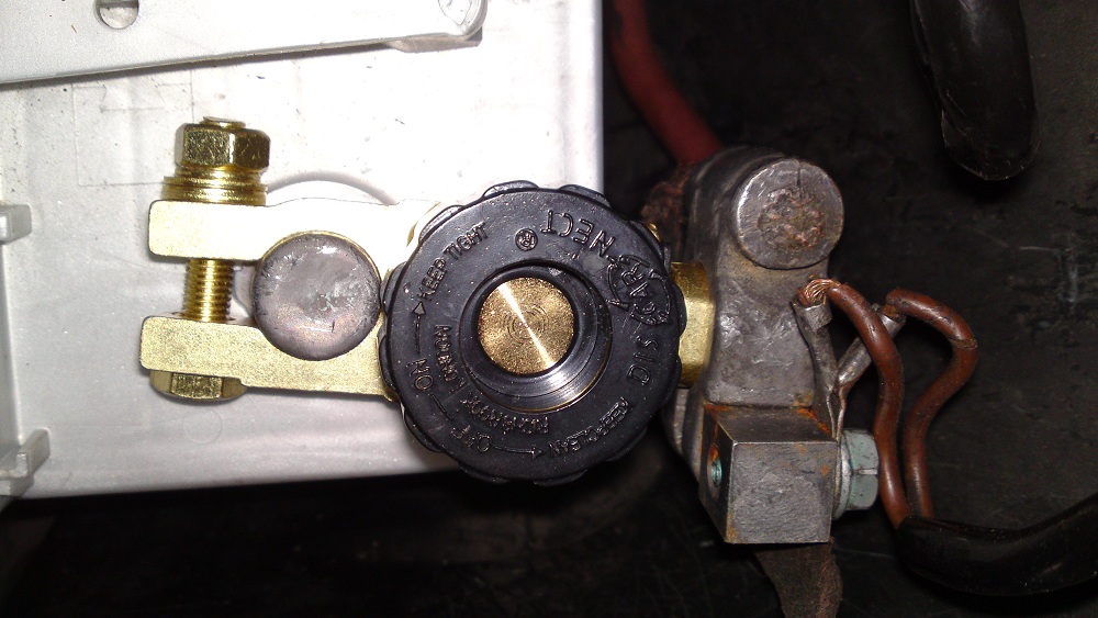

Voilà, je voudrais savoir comment faire un coupe batterie... Merci Steph.
D'autre part, comment se fait il que c'est la troisieme batterie que je ramène chez Norauto (garantie 3 ans :mrgreen: ). Elle tombe à 10.7V et au bout de 3 charges impossible de les recharger, elles sont mortes ?
Quel problème pourrait me les griller comme ça ?
J'ai définitivement enlever le cablage de mon alarme que je soupconnais d'être responsable.

Je reviens un peu sur ce sujet car j'ai aussi un problème de courant de fuite. 1 semaine sans rouler et pouf, plus rien !!
j'ai enlevé la lampe de boite à gant. ca change pas. celle du coffre, pas de problème non plus.
J'en suis arrivé donc à installer un coupe circuit au niveau de ma batterie. A chaque arrêt de ma 6 pour plusieurs jours, je débranche donc ma batterie. celà a résolu mon problème.
par contre ce matin je voulais justement sortir mon bébé, je rebranche ma batterie, et là apparemment plus assez de jus pour démarrer. En tournant la clé, rien ne démarre alors qu'il semble rester un peu de charge (mes phares s'allument mais ce n'est pas l'intensité normale) !!
Alors, voilà ma question : mon coupe circuit est branché sur le pôle ' - ' de la batterie. Est ce correct ?
De plus, à mon avis, une batterie débranchée sur un des 2 pôles ne doit pas se décharger, non ???
Si quelqu'un peut éclairer ma lanterne, merci d'avance .

ben oui que tu coupe le + ou le moins le résultat est le meme...tu isoles la bat.
par contre as tu vérifié ton niveau d'acide dans la bat ? est t'elle OK ?
Mauriarty a le meme probleme sur son shark j'sais pas s'il l'a résolu...
branches un amperemetre en serie sur ta bat contact éteint et dis nous combien tu lis...
une fois ça tu enleves les fusibles un par un l'un apres l'autre jusqu'a que tu trouves le coupable de ta fuite, t'as plus ensuite qu'a reperer pour quel circuit elec ce fusible sert...
normalement ça marche!

Pour moi problème résolu :mrgreen: :mrgreen: :mrgreen: c'était bien cette foutu alarme... bon courage les gars :mrgreen: :mrgreen: :mrgreen:

En revanche, Ficelle a mis un petit chargeur qui maintient en permanence la batterie "à niveau", c'est à l'étude pour ma part car c'est le meilleur moyen de faire durer sa batterie d'accumulateurs (nomination exacte :mrgreen: ).Si tu pouvais détailler ton installation mon cher Ficelle... :wink:
ben c'est assez simple c'est un kit que j'ai acheté il y a peu dans un magasin d'électronique...
c'est une charge régulé ou plutot un maintient car le chargeur ne crache que 15mA...mais ça permet de compenser une éventuelle décharge d à l'usure pas à une fuite!!...je l'ai mis à coté de la batterie, il y a juste un fil 220 qui sort du coffre...( en fait c'est une voiture électrique c'est le brancement de la rallonge... :mrgreen: ) e donc sarky dès qu'il rentre hop branché!
des que je passes à Banyuls je vous fait qqes photos et vous envois les réf du kit, mais on peut en trouver dans n'importe quelle revue d'anciennes déja tt montés pour moins de 30E..
JC vire moi ce P. de cable tu verras bien ce qui se passe :x tu vas pas te laisser emmerder comme ça qd meme!!
de tt façon c'est hors faisceau + d'origine donc rajouté...
si une fois enlevé tout fonctionne et que tu n'as plus cette perte...t'as gagné!
je vous annonce 5mA sans alarme et 12 avec.... ( moi plus y en avoir de fuite! 8) )

J'ai installé ce matin ce coupe-batterie :
Bien pratique ! Il suffit de desserrer la mollette d'un quart de tour, et la batterie est débranchée 8) C'est bien plus pratique que la cosse rapide que j'avais installée auparavant. Je l'ai trouvé l'autre jour à Epoqu'auto à Lyon ; je l'ai payée 8 €, alors qu'elle est vendue 19.50 € chez Conrad... :shock:

Question a 100 balles, avec autant d'avis que de personne: tu l'as monte sur la borne + ou la borne -?
Chaque choix a ses avantages et inconvénients...

Aucune différence. + ou - c'est la même chose. Une fois la batterie débranchée, c'est sa propre résistance interne qui la décharge.
Par contre, quand ou débranche une batterie, on commence toujours par le moins. C'est juste pour éviter de faire un court-circuit avec la clé si on touche la carrosserie.
Et il faut aussi ajouter qu'une batterie sale aura tendance à se décharger plus vite. La poussière et l'humidité génèrent des lignes de fuite de courant.

Sur la borne - ! :wink:
