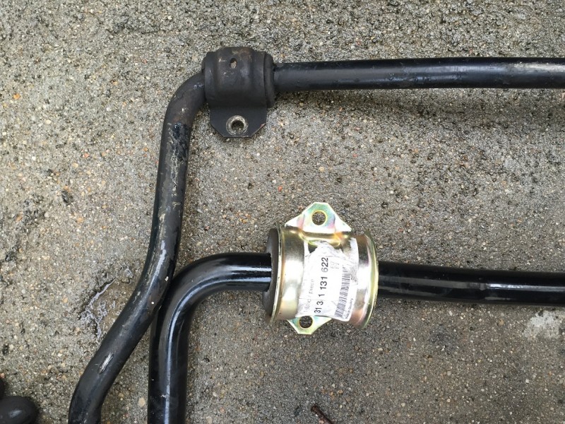

 Sujet du message: Re: POWERFLEX
MessagePosté: 22 Juil 2016 10:00
Exacte jaunes les deux gros arrière. :-o
Perso.
Les 4 gros des bras avant en BLACK. (fuck les vibrations je veux sentir les graviers dans les virages)
Les 2 gros des trains arrière en BLACK. (fuck le châssis de toute façon il est déjà désoudé :mrgreen: , mais je l'ai renforcé)
Les 4 des barres stab en OEM BMW. (J'ai déjà mis les grosses barres de M6, faut pas abuser non plus :lol: )
Les 4 petits des triangles arrière en OEM BMW (ça existait pas en powerflex quand j'ai monté mon train)(Si je change je mettrais du violet)
Les biellettes arrière de barre stab en oscaro (ça existait pas en powerflex quand j'ai monté mon train)(Si je change je mettrais du black)
