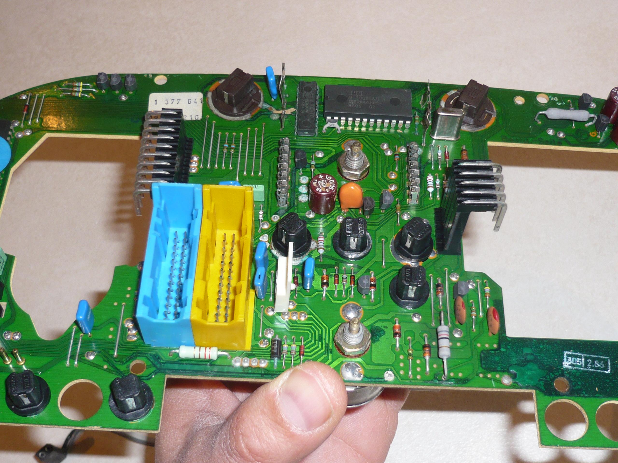

D'après ta photo, j'ai changé l'ensemble des petits condensateurs présents sur la partie droite de la carte principale.
Un était moche, gonflé sur le dessus, j'en ai profité pour changé les autres.
Par contre, mon économètre "fonctionnait", je veux dire par là que l'aiguille bougeait, moteur démarré elle allait se toujour se caler à la valeur maxi de conso...sans y bouger par la suite jusqu'à la coupure du moteur où elle se remettait à zéro.

Tu parles des trois bleus regroupés dans le haut à droite?
MessagePosté: 07 Jan 2016 15:50
Inscription: 19 Mai 2014
Messages: 285
Il me semble que oui.
En gros, je suppose que l'un d'eux soit fuyard et laisse passer trop de courant dans l'économètre, ce qui envoye l'aiguille dans les choux.
Pour ce que ça côute, j'ai changé les 3...et l'un avait une mauvaise tête.
MessagePosté: 07 Jan 2016 16:21
Tu as pris des photos ?

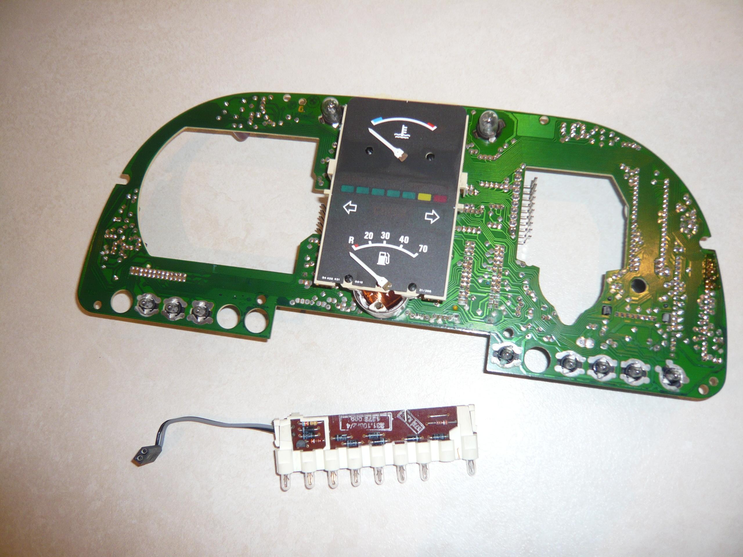

Voilà je suis en pleine restauration de mon compteur suite au dysfonctionnement du compte tour, jauge à essence, T° d'eau et des voyants d'entretien.

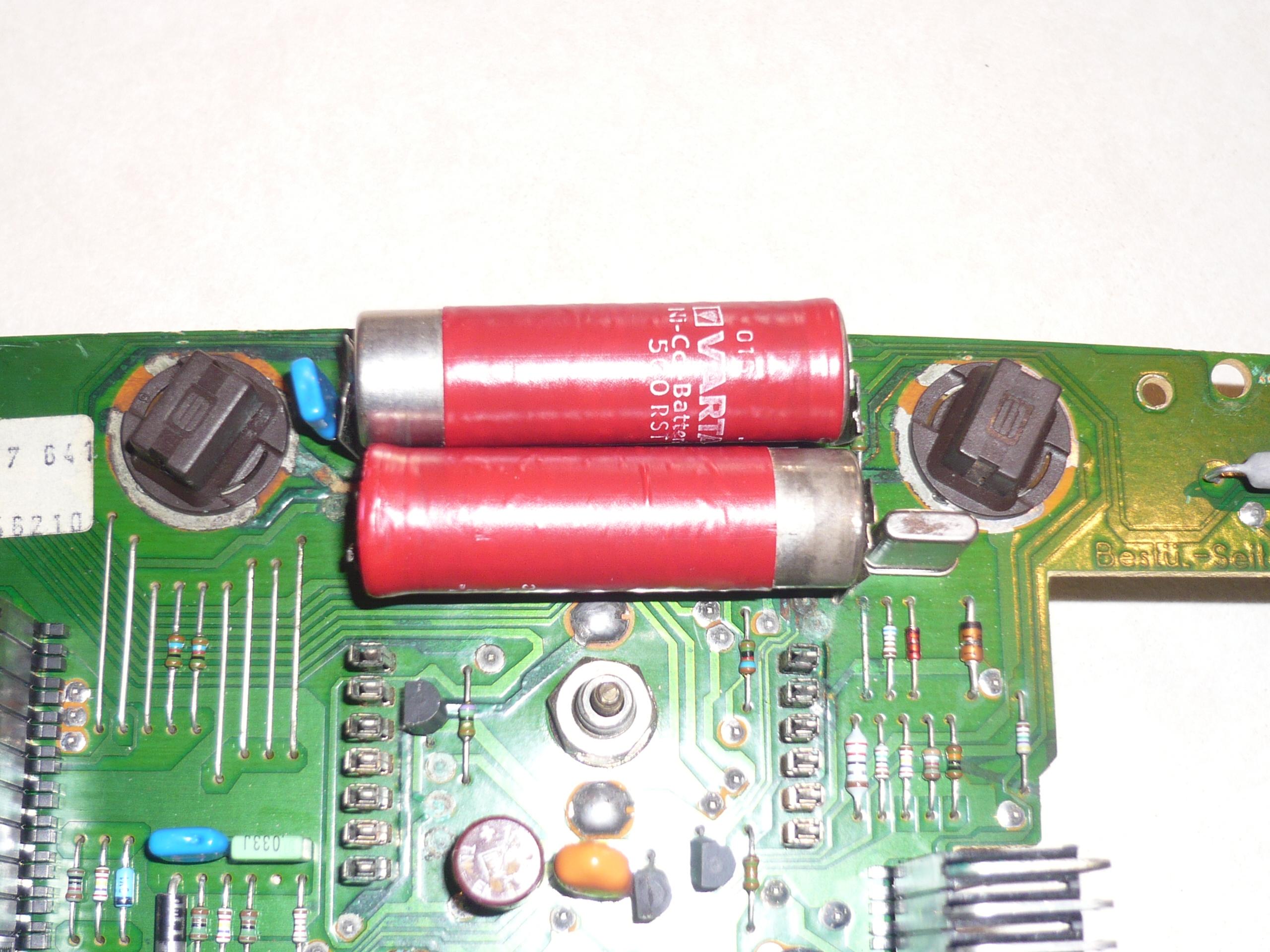

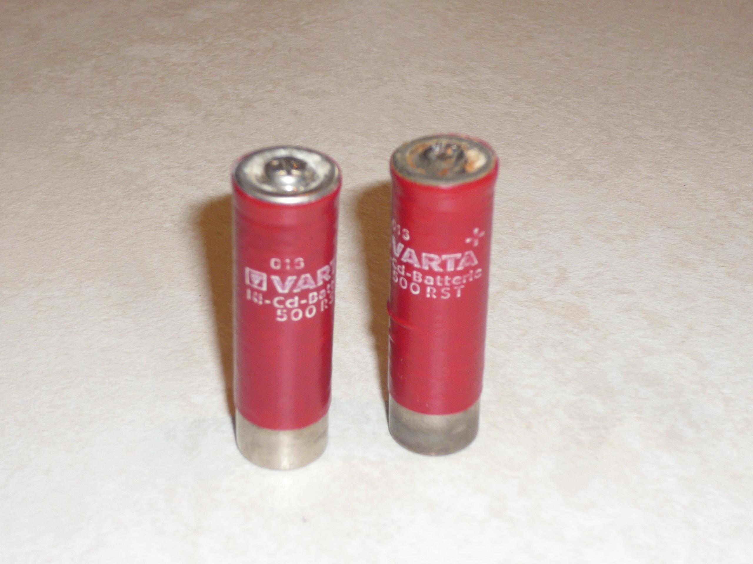

La platine n'est pas en trop mauvais état, même si certains endroits sont un peu abîmé, les accus sont morts (ils ont sulfatés), il ne s'agit pas de traditionnelles SANYO, j'ai des VARTA Ni-Cd 500 RST de couleur rouge (voir photos)
Savez vous quelle tension font ils? je pense 3V chacun comme les SANYO mais aucune certitude.
J'ai cherché un peu sur le net un dans un magasin d'électronique près de chez moi et je n'arrive pas a retrouver ces accus, je pense qu'ils ne se font plus.
Que feriez vous a ma place? mettre d'autres accus même différents de ceux-ci? Changer la platine complète sachant que la mienne est de début 1986 et qu'elle n'est plus très fraîche? Je ne suis pas contre mais il m'en faut une en bon état (je remettrait ensuite mon compte tour et mon compteur)

Normalement, ces accus font 1,2V unitaires. Tu peux les remplacer par n'importe quel autre de type Ni-Cad, l'idéal selon moi serait des versions "à souder".
Ces trucs se trouvent sur le web sans soucis, et ça coûte quedalle normalement.
Mais bon, je n'ai jamais fait ça, alors...
Reste tes soudures à reprendre, vérifier si c'est juste le vernis qui a souffert, ou si la piste cuivre aussi.
MAURIARTY =>T'es sûr de ton coup ou pas car je n'ai rien de marqué dessus et comme les gros SANYO font 3V chacun, je pensais que c'était pareil pour ceux-ci (comme ils sont morts, j'ai pas la possibilité de les tester :mrgreen: )

Les pistes tu peux les refaire à l'aide de petits fils de cuivre mais si ta platine est oxydée cela risque d'être très aléatoire comme réparation.
Des platines de remplacement tu peux en trouver aux USA avec ou sans accus. Les prix sont bien moins chers que chez BMW même si c'est toujours conséquent surtout avec les frais de douane.
Tu trouves également la platine complète avec le circuit imprimé mais attention à la conformité en fonction de l'année de ta voiture.
Il y a quelques années j'en avais acheté une sans accus, elle fonctionnait très bien et aucun souci au montage.

J'ai commandé les accus et c'est bien du 1,2v, ça ne coûte rien. Je vais les faire monter sur la platine et réparer une piste ou deux qui sont abîmées mais la personne qui va me faire ça est assez sceptique car il trouve que la carte est assez dégradé. On verra ce que ça donne au remontage.
