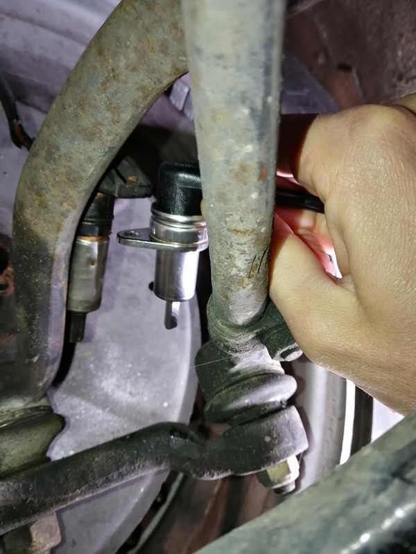

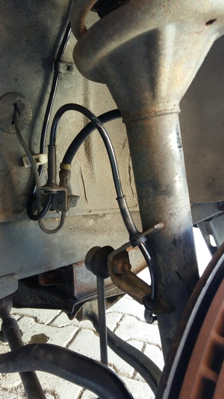

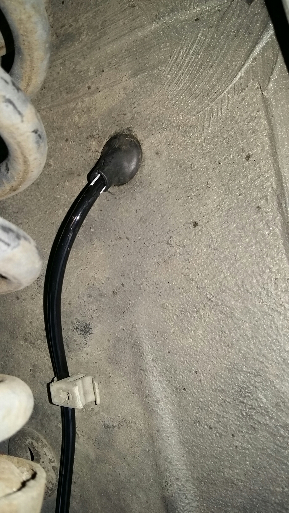

MessagePosté: 01 Juil 2018 22:08
Oui ça marche ! Il faut juste décaler un peu les cône en caoutchouc et mettre un passe fil au niveau du trou vers le compartiment moteur.

C’est super
Merci beaucoup pour les photos :10: :pouce:

La modification est la suivante : regardes la photo ci-dessous. Au niveau du passe-câble, on voit les fils, parce que le casse câble a été déplacé en direction du moteur, car sinon il n'y a pas assez de longueur pour aller jusqu'à son emplacement. Si on chipote, on pourrait dire qu'il aurait été possible de placer un petit bout de gaine thermo sur 5 cm pour protéger les fils jusqu'au passe-câble. C'est insignifiant.
