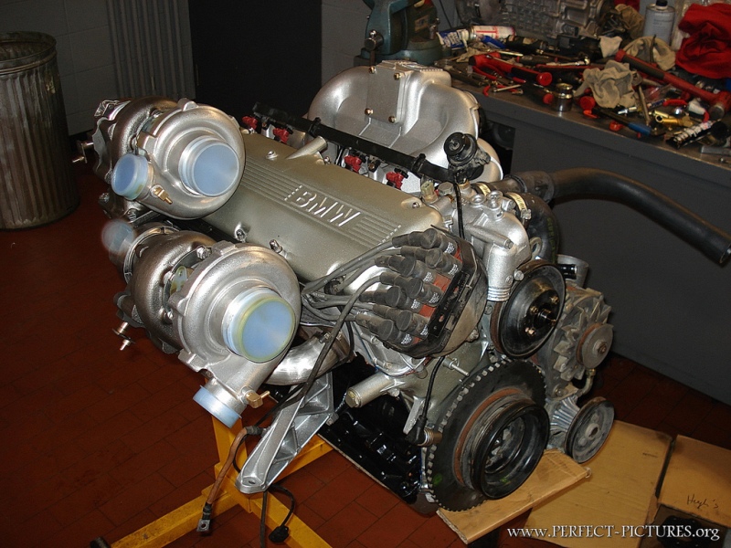

Histoire d'homologation, ça ne va probablement pas jouer. Le numéro du moteur est différent. En Suisse lors d'un changement de moteur on doit présenter la carte grise du véhicule donneur. Avec des papiers français (si disponibles) c'est déjà mal parti, et comme en plus c'est un moteur Hartge, avec puissance suppérieure à 20% ça commence à poser d'autres problèmes d'homologations.
Ce qui est absolument frustrant car ma coque est la même qu'une Hartge, une Alpina ou une M635 :(
Donc si je veux rajouter de la puissance, c'est sur mon moteur d'origine.
J'attends une culasse Alpina B9, dès que je l'ai je commanderai les pièces qui vont bien. Donc comme grosse opération il ne restera qu'un réalésage à faire sur mon bloc (+ planage, etc. mais moins couteux).
