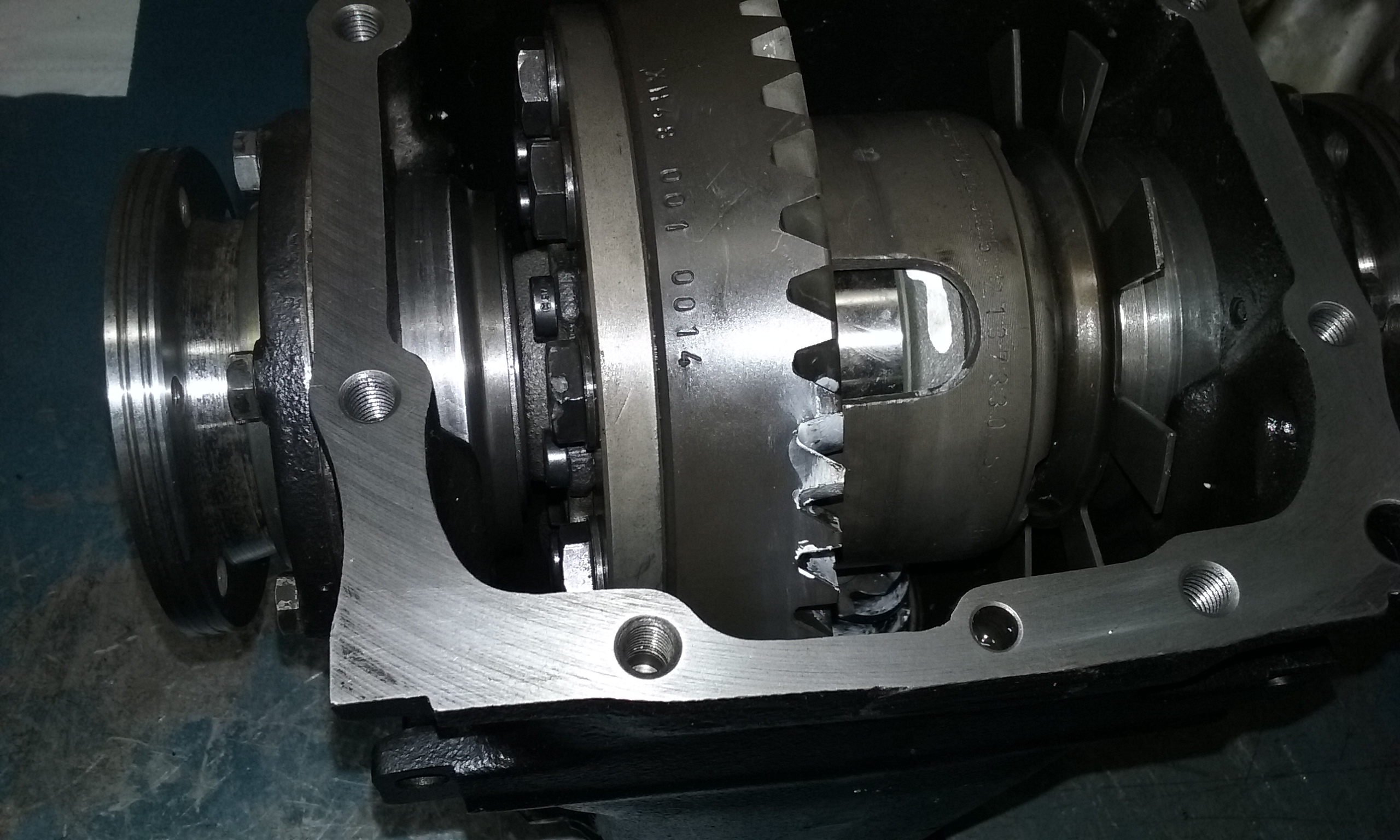

20160122_101244.jpg [ 1.04 Mio | Vu 4883 fois ]

Le support tu l'a fabriqué toi même?

Merci, mais si tu veux rouler longtemps, prends plutôt exemple sur Jack66 et écoutes M. Massot :lol: Moi je bricole à côté :)
Monter une voiture qui marche, c'est pas trop dur... monter une auto performante ET qui dure, c'est là qu'est le vrai défi :pouce:
Vos couples courts (4.45 et 4.75!) ça va bien marcher (en côte), mais vous avez pas peur d'avoir une vitesse de pointe trop faible sur circuit ?
En 5ème de boite sport, 8000(!) tr/min, roues 245/45-7, rapport de pont 4.75, je calcul 207 km/h.
Seulement 181km/h à 7000 tr/min.
Calculs en fonction des couples, rapport, régime, roues : http://serie6.com/dossiers.php?article=40

c'est bien ca MELON , 190 km/h pour la mienne en 4,75 a 7200trm ,
je ne vais jamais sur circuit , uniquement cotes ou rallye donc c'est largement bon !

Tu as entièrement raison melon, bien sûr ce sera trop court pour le circuit.
Moi j'ai 2 autoblocants avec 2 couples et la boite sport.
Pour le circuit j'ai un pont plus long taré à 40% et pour la côte ou le rallye j'ai le 4,45 taré à 75% et je peux interchanger au besoin.
Jack lui ne veux faire que de la côte ou du rallye donc je pense que son 4,75 sera parfait surtout qu'il a la boite normale.
