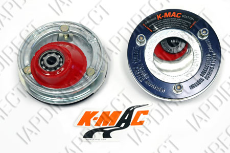

J'ai démonté une de mes jambes de force. Ma butée d'amortisseur a un peu de jeu, je pense qu'elle ne devrait pas en avoir du tout donc remplacement.
J'ai plusieurs questions:
- quelles sont les différences entre les inserts de phase 2 et de phase 1 (en diamètre et en longueur)? Si quelqu'un a relevé les dimensions sur une phase 1, ça m'arrangerait bien :wink:
- votre avis sur les butées d'amortisseur déportées et réglables?
- quelle marque de ressort pour un rabaissement moyen (-30à -40mm)?
- quelle différence au niveau des ressorts entre E24 ?
Merci à ceux qui répondent. :-o

Pour les butées d'amortisseurs réglables, je vais sûrement monter cette marque, je te mets un lien eBay du kit pour série1 :
http://cgi.ebay.ca/KMAC-FRONT-CAMBER-CASTER-KIT-BMW-E24-E12-6-5-SERIES_W0QQitemZ250234862408QQihZ015QQcategoryZ33581QQtcZphotoQQcmdZViewItem
Pour les ressorts, marque H&R pour un rabaissement de -30mm, maximum conseillé pour une utilisation "normal" sur route... :roll:
:wink:

ok, pour les butée, c'est justement celles que j'avais vu. Tu es allé jeter un oeil à leur site: bien sympa comme matos.
Pour les ressorts, merci :wink: et si je veux un peux plus "raide"?

un petit post pour dire que j'ai commandé mes paliers d'amortisseurs:
J'ai profité de ma journée pour récupérer une jambe de force de E28 (525e). Les conclusions partielles en comparaison de celle de ma E24 phase 1:
- elles n'ont pas la même longeur
- les paliers n'ont ni la même inclinaison, ni le même écartement au niveau des vis de fixation
- les ressorts sont de diamètres différents
Voilà pour le moment, je dois encore sortir les cartouches pour les comparer, mais je me doute de ce que je vais trouver: même diamètre, mais longueurs différentes.
Donc, je me suis dis, comme je dois changer les palier, que je ne peux rien adapter d'autre que ceux de E24 phase 1 et vu le prix du neuf chez BM (et ailleurs) autant rajouter un peu et tester ces butées en uréthane réglables.

Cool! 8)
J'attends des tes nouvelles, une fois que tu les aura monté, pour voir ce que tu en penses
Je compte acheté les mêmes dans pas longtemps...
