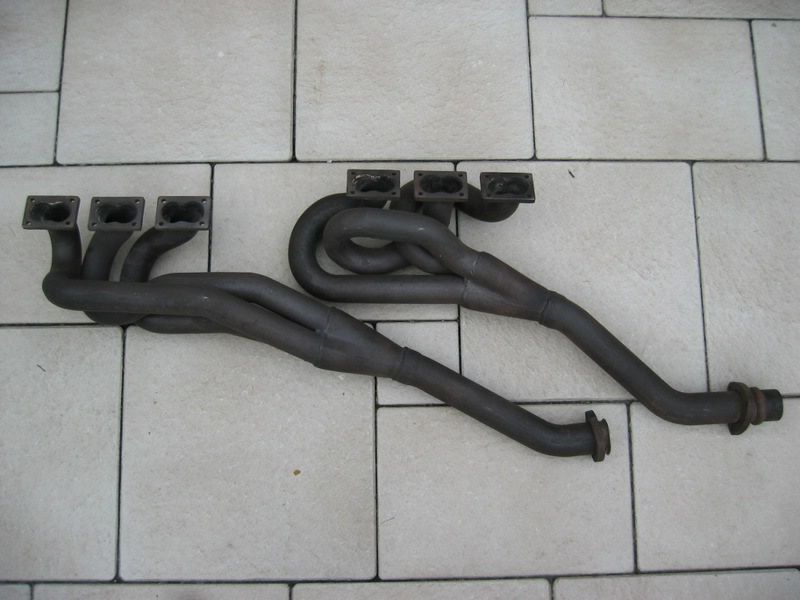

En tout cas, voici les photos d'un silencieux pour une M635 en cours de finition :

Mais tu as les tubes de descente en acier ?
:quoi:
MessagePosté: 10 Fév 2009 12:38
Inscription: 05 Aoû 2003
Messages: 6013
Localisation: CANOHES 66
j'ai écrit trop vite le collecteur est en acier, c'est le fait que ce soit un spag. qui est d'origine.
par contre je crois que Massot m'avait mis en garde vis à vis de la t° dans le compartiment moteur.
l'inox transmet apparemment mieux la chaleur que l'acier... et à coté du collecteur il fait déjà TRÈS chaud sous le capot d'une M.
et pour la vie du compresseur de clim il nous avait déconseillé de changer le collecteur.
le simple changement de métal ne faisant rien gagner en durée de vie. ( ni en puissance d'ailleurs ).
par contre à vous faire faire un spag neuf sur vaut mieux qu'il soit en inox, mais attention à la température!!
Pour info lors de long trajets sur autoroute le plancher de la malle au dessus du silencieux Ar est chaud, avant il ne l'était pas... :oops:

Effectivement l'inox transmet plus facilement la chaleur, mais l'évacue plus rapidement aussi. :wink:
... :oops:
le collecteur m est en inox. si c'etait en aciier il y aura, apres vingt ans, de la rouille sur le surface........ :D
d'origine le silencieux 'intermediaere et le pot arriere sont en acier.

Mais pourquoi de la rouille dessus alors :shock: ?
(Photo ci-dessus)
MessagePosté: 10 Fév 2009 13:18
Messages: 6013
(Photo ci-dessus)
en effet... peut être une jonction acier entre le spag. et le silencieux central ???

pour ce qui est de la chaleur dans le compartiment:bande thermique, style Cool-It :wink: (attention,ça gratte pas mal à la posedonc mettez des gands)

En liaison directe l'acier contamine l'inox petit à petit me semble t-il.??

Tant qu'à faire des comparaisons ... quelles sont les épaisseurs de tôle du silencieux utilisées par Massot (Merci Ficelle si tu te rappelles de l'info) et sur la solution plus récente (Merci bmcab79 si tu as l'info) :?:

Me concernant, c'est du 1.5 mm.
