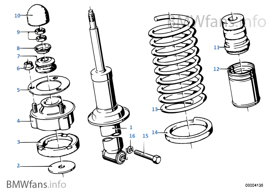

donc j'avais un bruit de claquement à l'arrière , en compression d'amortisseurs.
( sortie de rond point bien appuyer ou à bonne vitesse sur la route dans une cuvette ) vous voyez ? :mrgreen:
je viens de remplacer mes amortisseurs ar B6 par des neuf ( je ne savais pas quel âge avaient les ancien)
et pareil ! pas de changement ! ça claque en butée je dirais ...
je n'ai pas vu de rondelle ( numéro 5 sur l'etk ) ou alors collée sur la tète ....
avez vous des idées ?
les silentblocs de trains ar ont étais fait , barre stab seulement les biellettes .....
tète et caoutchouc d'origine ....
merci d'avance et bonne route à tous !

Les coupelles HS ???
tu veux dire les tète d'amortisseurs ?

Oui, cela peut générer un bruit assez désagréable...
ils datent de ma phase 2 et je n'ai aucune idée de leurs âge ....
je vais récuperer ceux de la phase 3 pour faire un essai avant de commander .

J'ai eu quelque chose comme ça. Plutôt comme un couinement. C'était les supports de la traverse arrière qui avaient cédé. C'était un gros boulot de réparer.
J'ai raconté ça ici : http://www.serie6.com/forum/viewtopic.p ... &start=360

Sur la mienne, j'ai un couinement très désagréable.
Marcel a trouvé, ce sont les "os de chien" qui font ça, pourtant pas vieux... :roll:
A refaire, pas grave, pas dangereux :wink:

je vais checker touts ça,
les os, aussi déjà fait ....
pour moi ça claque, mais à voir ....
