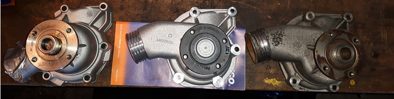

Entre M30 et S38 ce ne sont pas les mêmes pompes ! Je ne sais pas si pour M88 c'est encore un autre modèle par contre...
source : viewtopic.php?f=3&t=6418&start=240
Celle de M30 se monte, mais les angles de sortie pour la durite ne sont pas identiques !
A gauche pour M30
Au centre et à droite, une ancienne et une neuve, elles sont pour S38. Celles-ci sont bien plus cher !

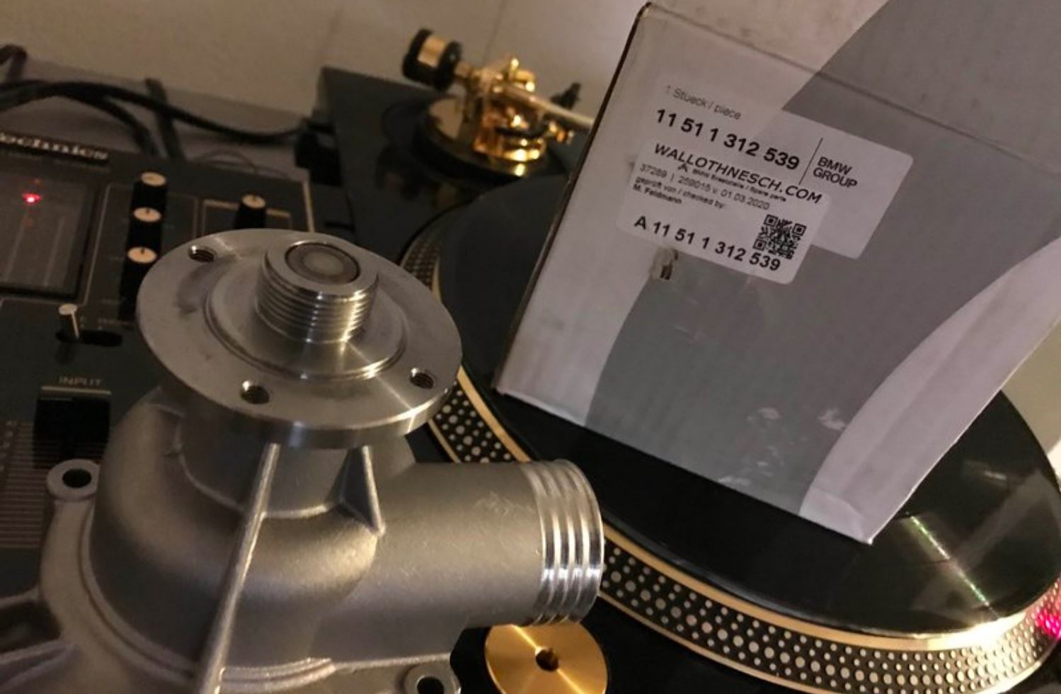

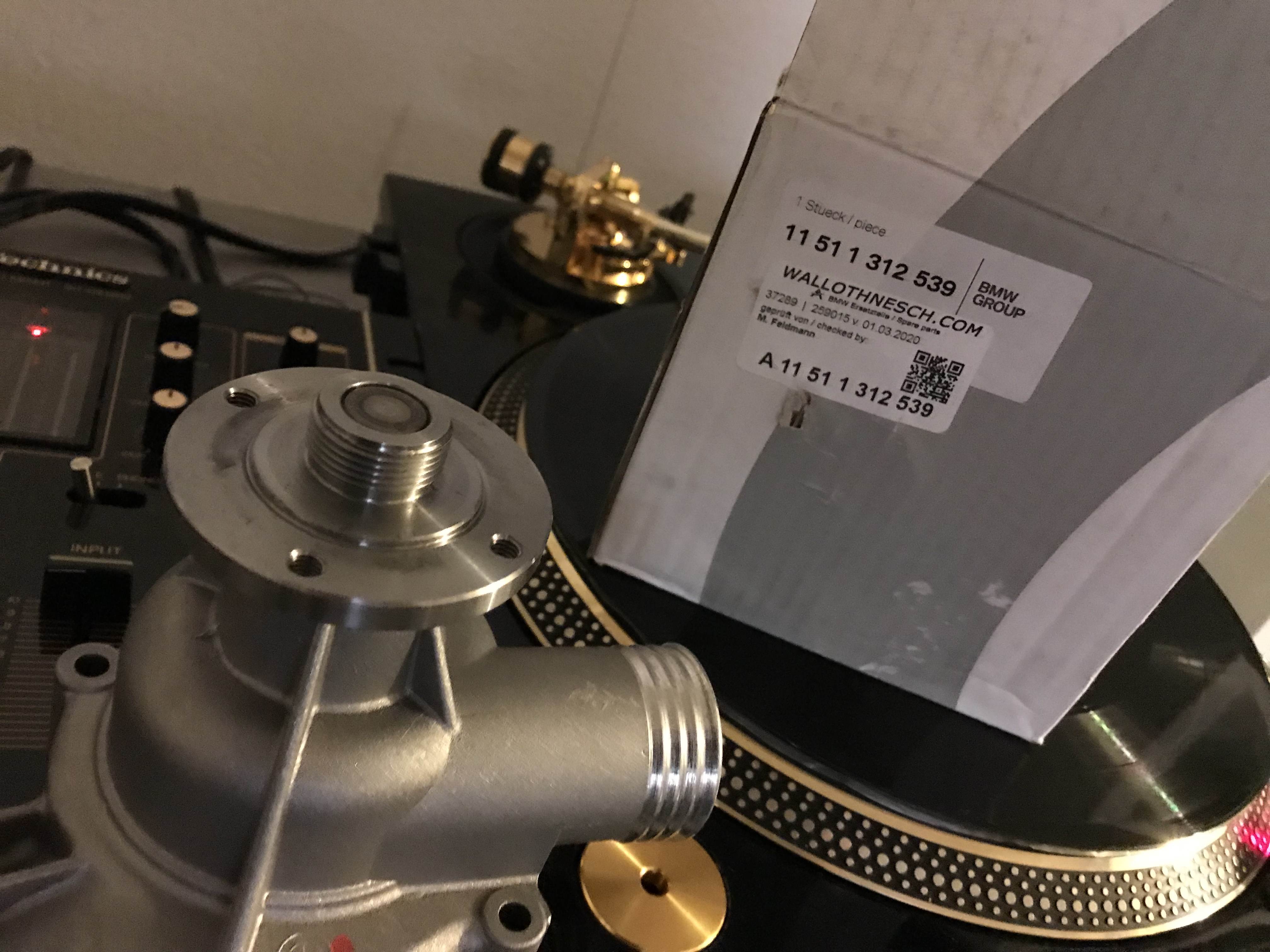

tu me fais peur - je viens de recevoir une PAE de m635 et elle ressemble pas du tout à celle de ton s38 mais a celle du m30 :shock:
MessagePosté: 07 Mar 2020 00:46
Inscription: 10 Juin 2017
Messages: 100
et j'ai la PAE dans une carton OEM BMW qui corrspond bien au numero selon l'etk =D :10:

enix je vais faire court pour te répondre la pompe du m88 n a pas la meme largeur de roue que le m30 a l intérieur et n a pas non plus le meme nombre d alvéole pour propulser le liquide de refroidissement , donc concrètement ca se monte mais ca fera pas le travail en cas de chauffe importante ,je te le dis car j en est autopsié plusieurs
comme le copain mauriarty te le dis et comme je le confirme c est jouer avec le feu pour pas grand chose :wink: au vue du prix d une culasse en ce moment pour 200 euros je réfléchie meme pas :roll: :roll:

Sinon pour la PAE - la photo que j'ai mis avec la ref est bien la bonne
Montage effectué ce jour avec succes !
