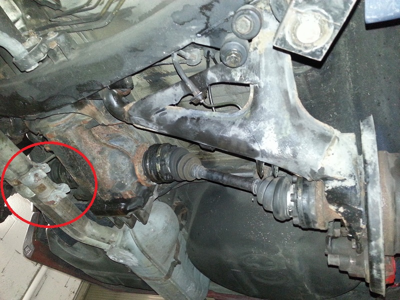

A toute fin utile, pour joindre le silencieux d'origine aux tubes d'origine, j'ai acheté ça :
https://www.schmiedmann.com/en/bmw-E24/ ... 8307560777

MessagePosté: 11 Juin 2019 18:44
J'ai retrouvé cette photo. Les tubes sont manchonnés à travers la pièce que je t'ai montrée. L'échappement Supersprint est différent ?

Le raccord Intermédiaire/Sliencieux AR BMX est bord-à-bord avec un manchon qui enserre le tout.
Le raccord des marques adaptables (type Bosal ou Klarius) fonctionne par emboitement de l'un dans l'autre.
Je pense qu'une solution hybride doit être le bazar à assembler :quoi:

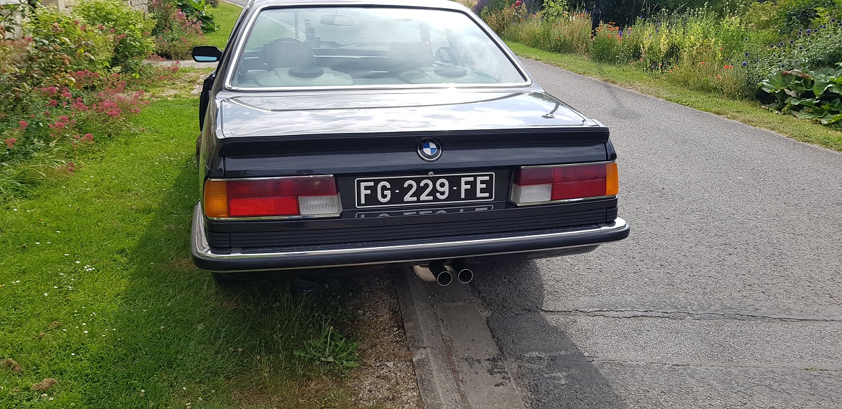

Bonjour à tous, pour clôturer ce sujet et cela servira peut être à un autre.
Sans modification de la ligne existante, ça passe mais il a fallu modifier l'échappement SS.
A savoir modification de sa fixation, au lieu de visser le doigt sur le support prévu pour par le constructeur, suppression de son support et soudure direct sur le pot du doigt.
Résultat, tout est bien en face sur la ligne, par contre le pot remonte. mais avec l'écart démesuré du pot d'origine, ça passe sans aucun souci et sans risque de toucher le bas de caisse.
Voici une photo pour les archives pour juger du résultat.
20190701_173012.jpg [ 417.35 Kio | Vu 15622 fois ]
