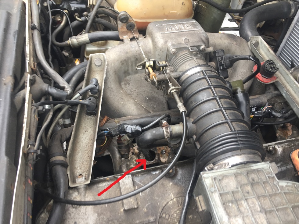

j'ai une durite qui a lachée....mais je ne vois pas trop ou elle va apres...Mais surtout que faut il mettre contre le metal pour ne pas de nouveau cisailler la durite?
IMG_0588-2.jpg [ 286.28 Kio | Vu 7463 fois ]
 Sujet du message: Re: durites essence
MessagePosté: 15 Juil 2019 13:23
La durite que tu veux changer participe au maintien du ralenti. Je ne peux pas te dire avec certitude où elle va.
L'anneau de protection ne se fabrique plus. Mais tu peux, par exemple, enrouler une plus grosse durite autour de ta durite en question. Celle extérieur fera office de protection.
