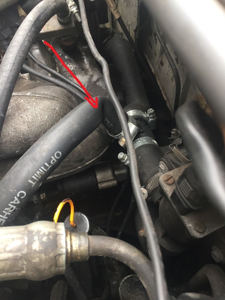

hello
Je voudrais changer cette durite mais je ne vois pas la forme qu'elle a a l'origine...et je ne vois pas d'equivalent sur realOEM....
Merci pour vos lumieres!

C'est quoi comme 6 et de quels année et mois de construction ?
Chez moi (635 '82 et 635 '85), la durite qui part de l'arrière de la culasse vient directement sur la valve de chauffage et la durite que tu veux changer est reliée au radiateur de chauffage de l'habitacle.

ok donc pas du tt le bon montage...j'ai une 635 de 03/83.
tu pourrais faire une photo de la même zone ds une série 6 normale??

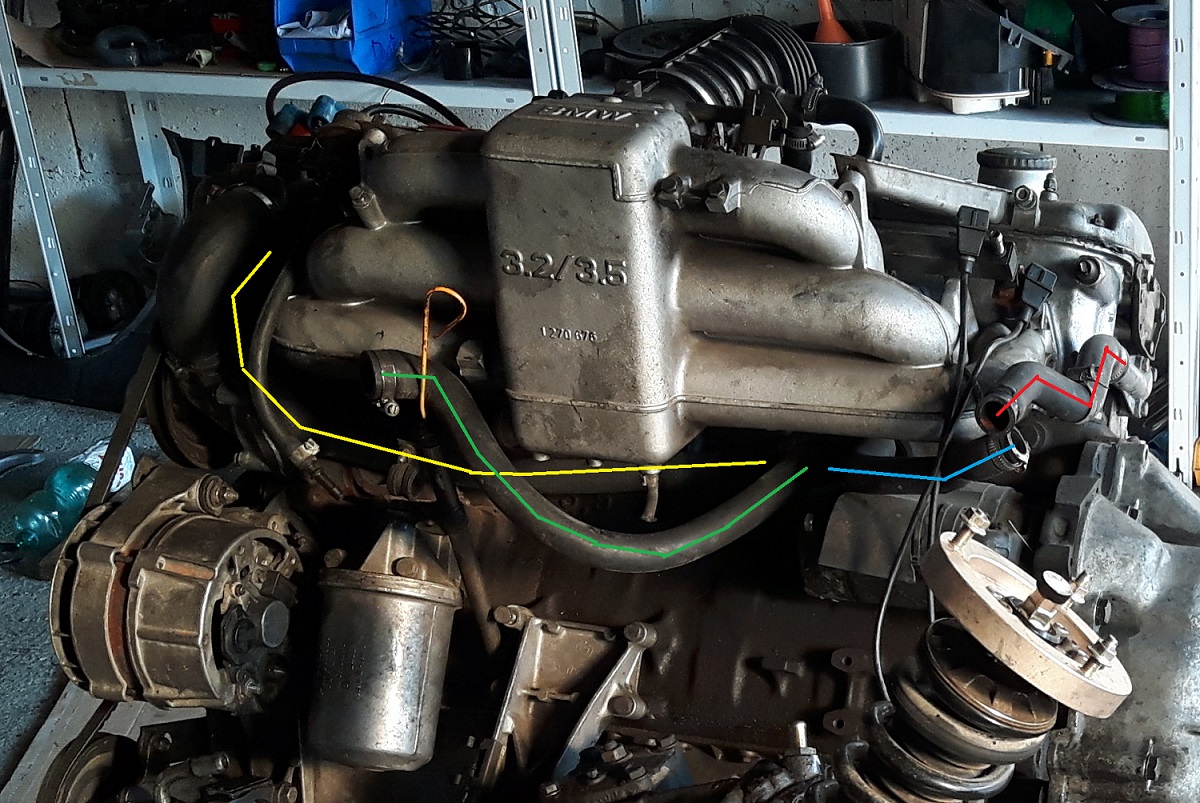

J'ai fouillé mes archives. Ceci est mon moteur de 82 (phase 2). J'ai mis des couleurs pour différencier les durites. La rouge va sur la valve de chauffage. La bleue sur le radiateur de chauffage. La verte sur le vase d’expansion et la jaune part sur l'avant. Les trois précédentes sont reliées par un connecteur en T.
Sur ma 635 de '85, il y a un connecteur en T sur la durite verte, pour insérer une sonde de température. Je ne sais pas à quoi elle est raccordée (compteur, Motronic ou autre).
