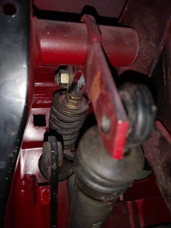

Je remonte mon pédalier. Si j'accouple la pédale d'embrayage à l'émetteur, lorsque je pousse la pédale, à un moment donné elle part au fond et ne revient pas.
Je précise que mon circuit hydraulique d'embrayage est vide. Est-ce que ça va revenir normal lorsque j'aurais purgé, ou est-ce que je loupe quelque chose ?
J'ai fait une vidéo du problème : https://youtu.be/-HLiv-mdwjk
IMG_20190408_154146.jpg [ 124.47 Kio | Vu 3700 fois ]

Il me semble que c'est un jeu de pression hydraulique entre emetteur et récepteur mais, à vide, tu pompes de l'air...
Il faut donc mettre le circuit en huile pour te faire une idée (une fuite sur le système n'est toutefois pas à négliger).
MessagePosté: 08 Avr 2019 22:11
c'est normal , comme tu le vois sur la photo que tu as mis , tu as un ressort sur le système .
son rôle est de t'aider à embrayer ... à vide , il envoi la pédale dans le fond car l'air est compressible ...
pour purger ton circuit mon conseil !
tu ramene la pedale en position normale
tu sort le recepteur , tu ouvre la vis de purge ...
quand ça goutte ...
tu ferme la vis de purge , et tu enfonces la tige du recpeteur ( en l'appuyant sur la boite par exemple ) de maniere progressive et douce
tu vas entendre des bulles remonter vers le bocal ...
là , tu relache la tige tout doucement ... et tu recommence comme ça 3 à 4 fois ...
tu remet le récepteur en place et normalement là , tu aura déjà une commande d'embrayage "utilisable" ...
si besoin par la suite , tu pourra refaire une purge pour affiner
