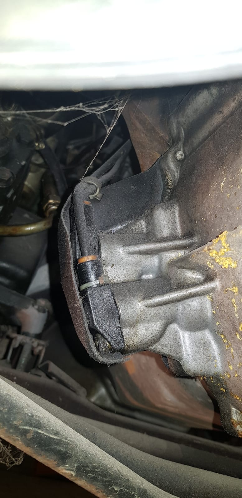

Voila Voila, je suis passé dessous....
cela semble être deux capteur identique... de coup à 35€, je vais en prendre deux
est-ce donc deux identique ?

MessagePosté: 24 Jan 2019 22:04
Sage décision :wink:
Lors du remplacement, soigne les connexions qui peuvent générer des défauts aors que les piéces sont neuves...

MessagePosté: 24 Jan 2019 22:13
Oui c'est les mêmes
