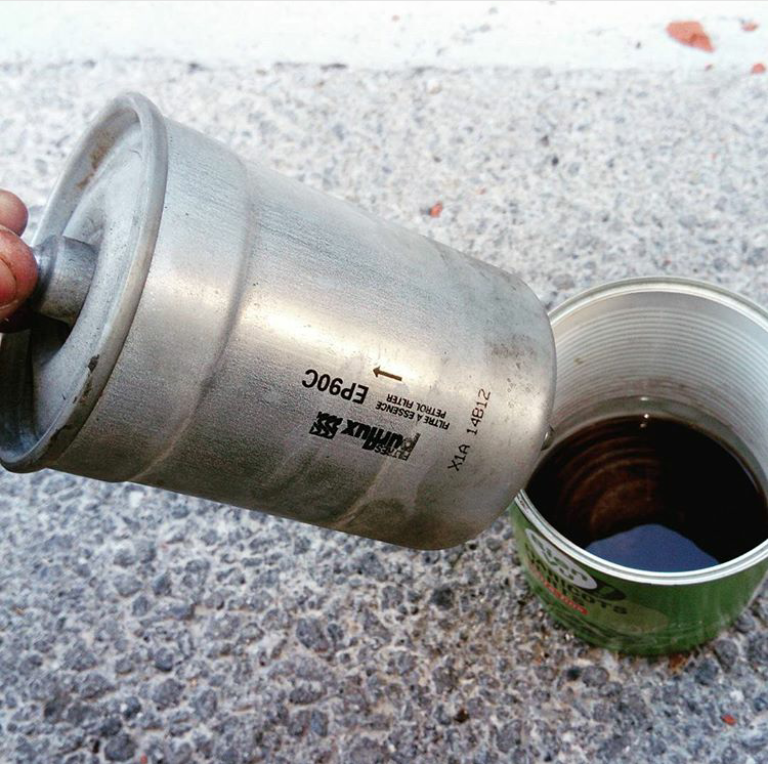

Sur la mienne , la pompe à essence est également trés bruyante et a également été remplacée par l'ancien proprio.
Sur les E30 ph1 lorsque la pompe se fait entendre cela signifie qu'elle est en fin de vie .
Je te suggére de démonter le filtre à essence , côté pompe , et de regarder ce qui en coule .
Peut être auras tu des surprises .
Lorsque j'ai remplacé ce filtre un infâme liquide marron en coulait .

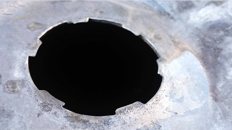

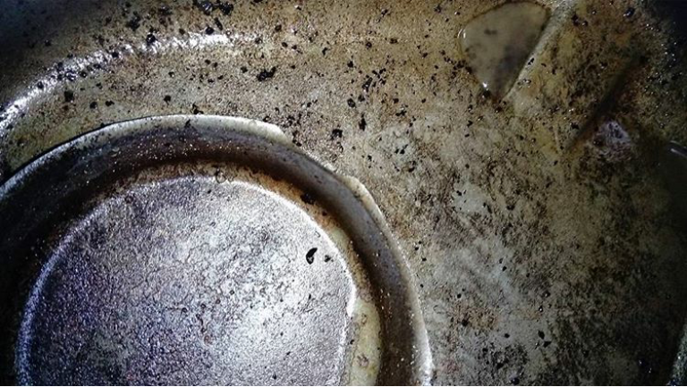

MessagePosté: 01 Juil 2017 10:56
Déterrage de post.
Suite au traitement de mon reservoir et au changement du filtre à essence ma pompe n'a fait plus aucun bruit.
Le bruit venait donc bien du fait qu'elle soit obstruée.
Screenshot_2017-04-19-17-33-31-1.png [ 877.17 Kio | Vu 5540 fois ]
Screenshot_2017-04-22-12-47-51-1.png [ 700.23 Kio | Vu 5540 fois ]

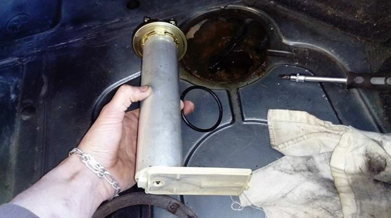

MessagePosté: 08 Nov 2017 00:00
Salut Thierry.
Le démontage de la jauge n'est pas compliqué du tout, après avoir donné un très très léger coup avec un tourne vis dans le sens anti horaire sur cette dernière, tu tires délicatement l'ensemble verticalement, le tube en ferraille va apparaître sur une vingtaine de centimètre, puis tu couche ta jauge à environ 70/90° pour extraire la dernière partie plate en plastique, qui sort correctement si tu fais attention à ne pas taper dans les petites extrémités en tôles du réservoir qui maintiennent la jauge en place..
(j'espère avoir était clair) :lol:
A titre indicatif voici un tuto montrant comment démonter/traiter un réservoir de 6 ph2.
:arrow: viewtopic.php?f=20&t=7530&start=300
Et si tu démontes ta jauge profite en pour changer le gros joint torique qui permet l'étanchéité du réservoir lorsque le plein est fait ! Il est très souvent défectueux.
A bientôt
Screenshot_2017-04-23-21-40-52-1.png [ 342.22 Kio | Vu 5395 fois ]
