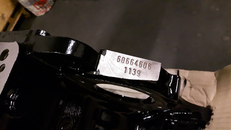

Je dois remplir une fiche d'identification pour ma carte grise - si cette fiche est demandé entre autre le numéro d'identification moteur ainsi que le type ( j'ai deja le numero de chassis ( VIN ) et le numero de coque )
La fiche explique même que généralement c'est en bas à droite du moteur vu de face !
J'ai amené ma M635 chez le mécano - on a regardé du haut - puis du bas avec le pont - et impossible de trouver quoique ce soit ( juste un numero à 7 chiffres sur la culasse du moteur coté gauche - mais le numero de moteur doit etre à 8 chiffre avec un type de 3 à 7 chiffres et le tout sur une plaque usinée
Les spécialistes d'ici qui ont déjà démonté une M6 - savez vous ou est cette fameuse plaque ? comment y accéder ? Faut il démonter certain éléments ?
idéalement si quelqu'un pouvais me la situer sur une photo du M88 !
Merci à vous

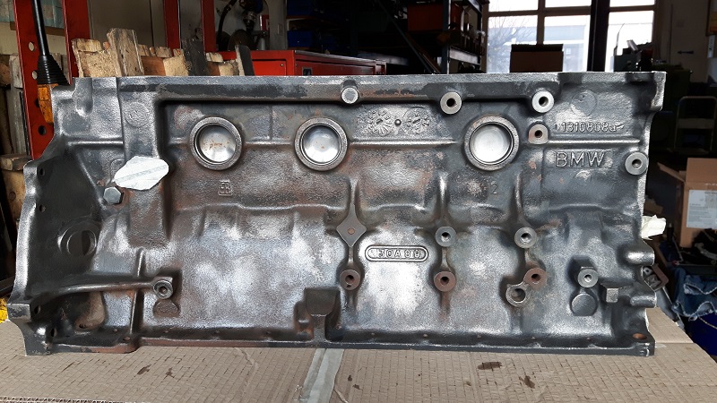

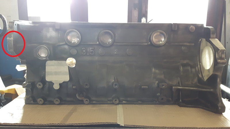

Je me demande si le numéro du moteur ce n'est pas le numéro qui est frappé, au dessus du démarreur. Il y a plus de chiffres, mais c'est un S38. Peut-être qu'à cet emplacement il y a 8 chiffres sur les M88. Pour le voir, je pense qu'il faut soit un endoscope, soit démonter des pièces, dont le plénum.
Endoscope. C'est une petite caméra pour aller voir dans les endroits exiguë.
Les autres numéros (sauf le type) semblent être des numéros de pièces et des dates de production. Ils ont l'air d'être inclus dans le moule de fonderie.

Je pense que tu as raison ! Le numero est bien planqué au fond selon le document ci-dessous
Pour info je suis tombé la dessus - ca référence les emplacements sur les moteurs BMW et ca explique le détail des engine types
http://www.rtsauto.com/wp-content/uploa ... geinfo.pdf
Me reste plus qu'a faire du démontage ou trouver un endoscope
Merci et bonne journée !

Il est effectivement juste en dessus du démarreur
