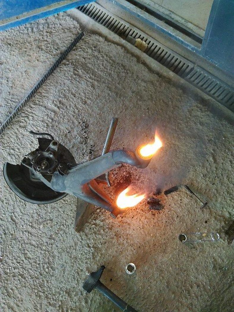

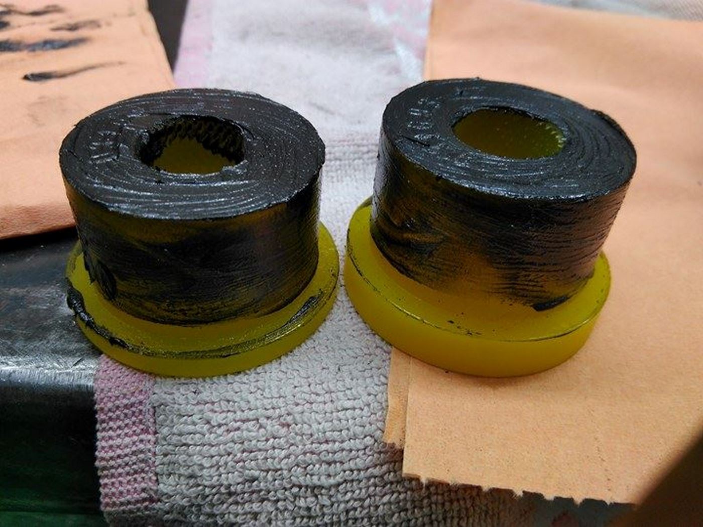

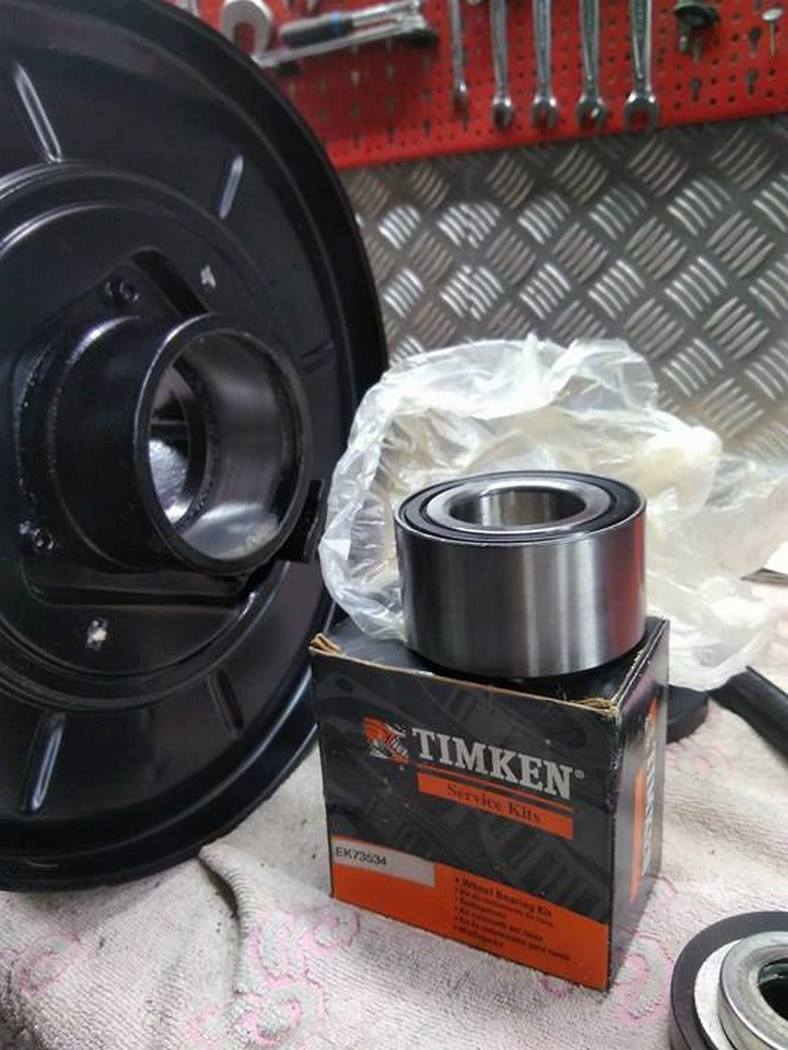

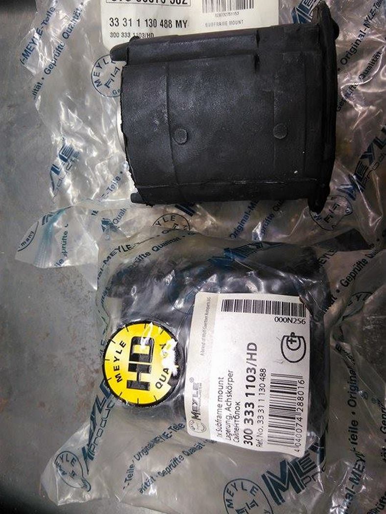

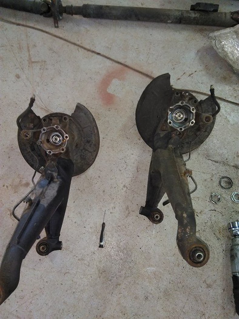

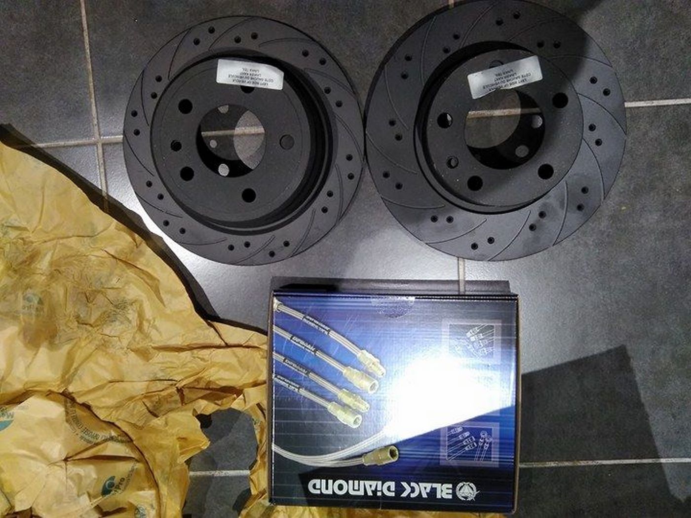

je me permet d ouvrir ce post car jue me suis lancer dans la renovation intégrale du train arriere
dans l ordre sur les demies train seront fait
sablage + peinture epoxy poudre
freins neuf disque,plaquette ,garniture cable de freins a main ,capteur abs
roulements neuf
cardans neuf
silent bloc strongflex
et pont autobloc
debut des travaux et quelque photos de pieces recus :-o

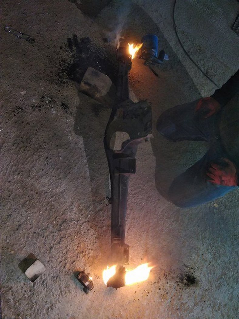

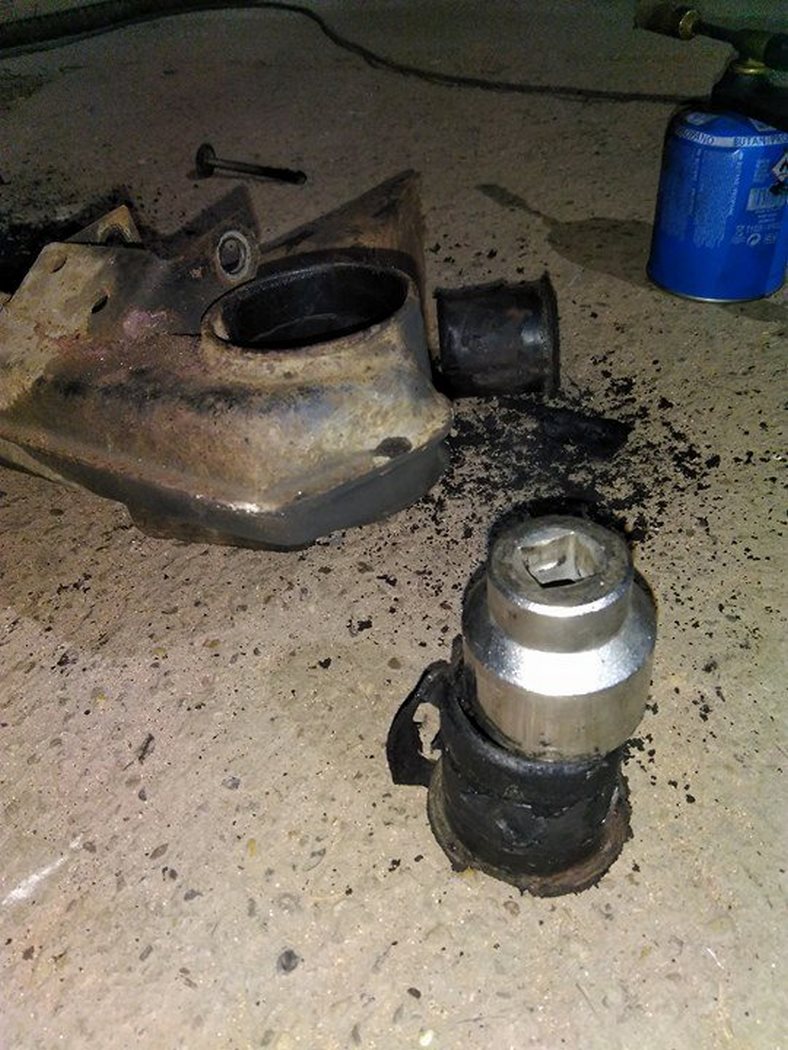

matiouze a écrit:
Tu fais un petit feu pour te réchauffer?
:jesors:

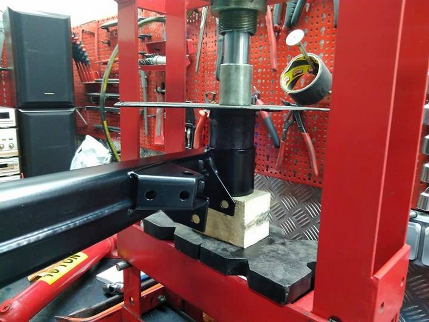

C'est pour extraire les silent bloc,ca va super bien avec cette solution et c est assez rapide
MessagePosté: 10 Nov 2016 09:44
ça affaiblit bien l'ensemble et avec une petite presse ça vient bien :pouce:
MessagePosté: 10 Nov 2016 20:38
Bip Bip
Inscription: 11 Nov 2004
Localisation: lyon
ba sur ma m6 je l ai fait deux fois et j ai jamais casser ou perdu un demi train :pouce: et c a avait un peu plus de watts que ce vieux canasson :lol: :lol: :lol: ,sur de la tole de 2mm je veut bien mais la c est pas vraimment la meme chose :wink:
après le métal ne rentre pas en fusion le silent bloc brûle tous seul une fois allumé :-o
la presse c est bien aussi mais ca a vite ces limites au niveau encombrement :roll:

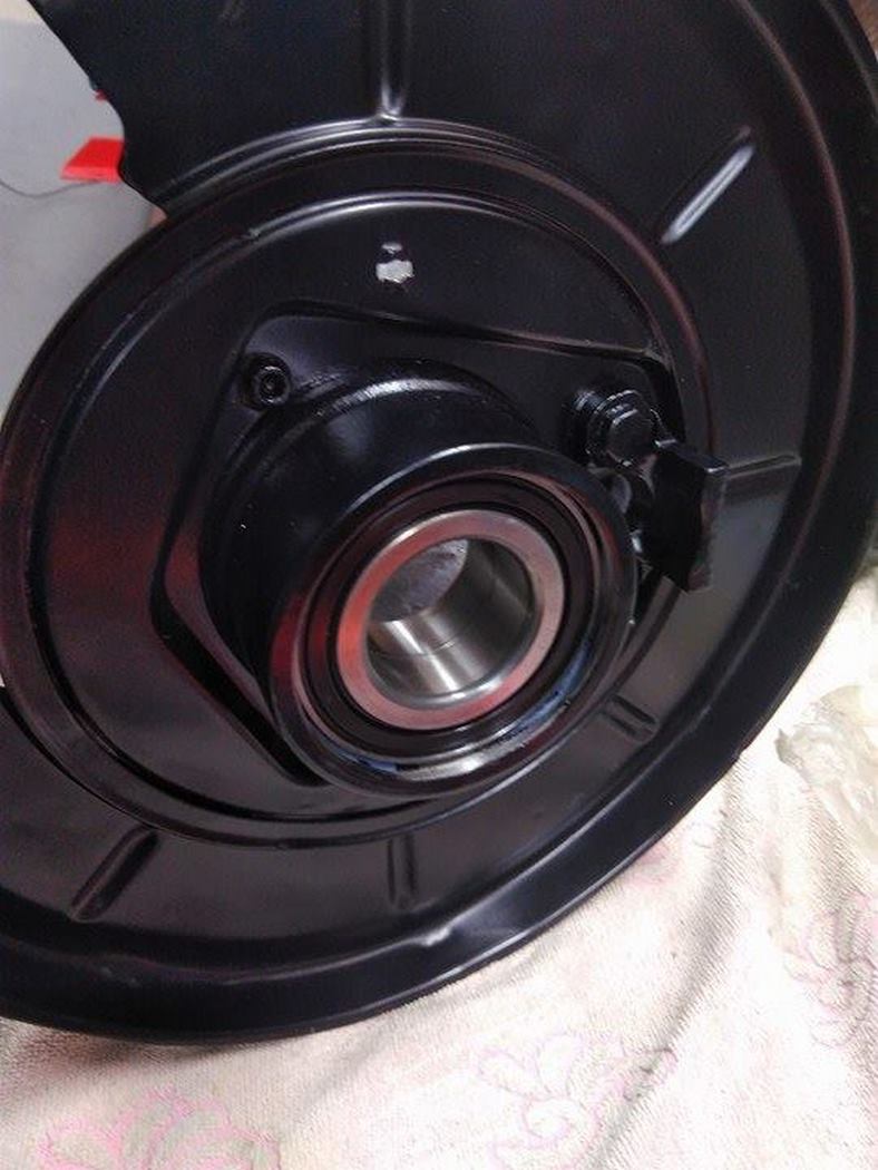

sinon j ai fini la peinture epoxy c est sortie du four 15 h mais pas encore de mon camion pour faire des photos :tomato: ,ca sera pour demain soir

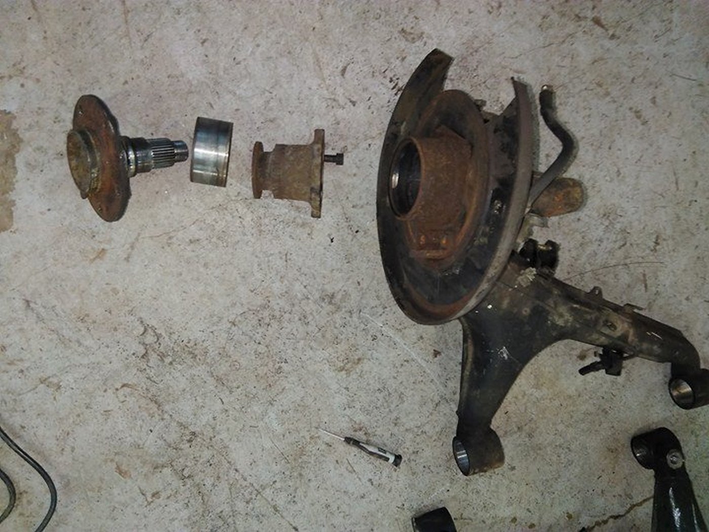

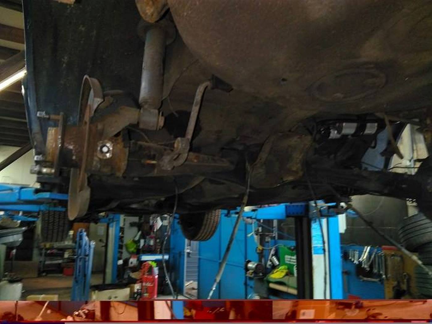

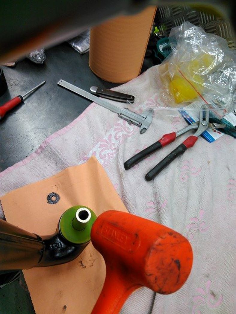

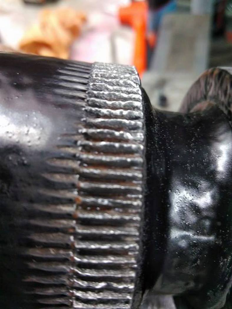

la suite
Commentaire: voila pourquoi l ancien proprio m avais parlé d un problème de tremblement du train arrière qui s arrêtai lorsqu il freinai
y a plus qu a commander

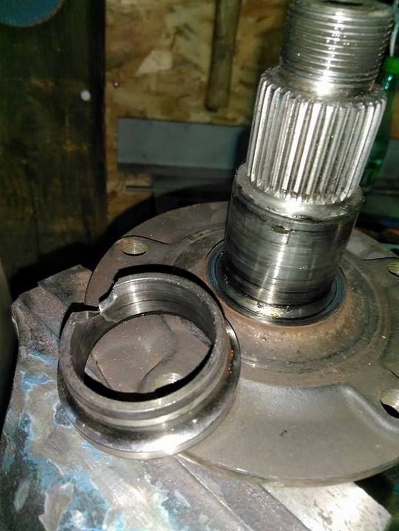

MessagePosté: 16 Nov 2016 12:07
Beau Boulot ! :pouce:
Comment as tu procédé pour retirer les tulipes / moyeux ?
