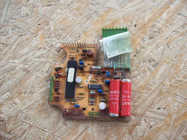

salut a tous,je suis interresse par votre sujet sur les accus car je viens de demonter mon TDB et j'aurais souhaite savoir comment les tester pour savoir si elles fonctionnent ou pas.
J'ai un cablage abime mais les accus ont l'air propre(pas de coulure)
(pour tout vous dire j'ai recupere une 628 qui n'a pas tourne depuis au moins 6 ans donc je fait quelques travaux dessus pour une remise en route)!!!

Les accus de la platine sont HS, si tu n'a plus de compte tours, ni d'indication de T° d'eau , tes voyants d'indication de maintenance s'allument aléatoirement;
Au dos de la platine tu peux avoir plusieurs pistes oxydées des soudures sèches, des pistes coupées, mais si ta voiture n'a pas tournée depuis quelques années tu as surement les accus vides, il n'est pas facile d'en retrouver surtout avec les mêmes composants
quant à l'état de ta nappe qui dot se raccorder sur l'instrumentation des indicateurs de T° et d'essence elle à l'air mal en point
pour info chez BMW la platine vaut plus de 400€, en la commandant aux US même avec les frais de douane tu économise entre 150 et 200 € ce qui n'est pas négligeable

Effectivement cette platine est dans un sale état, et quand tu sais que la mienne qui était beaucoup moins oxydée ne fonctionnait plus (même avec des accus neufs), autant passer directement par la case "platine neuve" comme celà t'est suggéré :?
De mon côté, je viens de finir de remonter la platine américaine sur ma 6', et j'ai immédiatement retrouvé mon compteur de vitesse, ma température d'eau, et mes diodes de maintenance, génial !
merci d'avance pour vos bons conseils!!!!
bjr j aimerai savoir ci quelqu'un saurait me donner le numero bmw de la platine porte accu a savoir que j ai un 635 csi de octobre 1983 merci
MessagePosté: 27 Juil 2016 21:53
Te casse pas le bonnet et passe à la platine sans accu, c'est vraiment top
