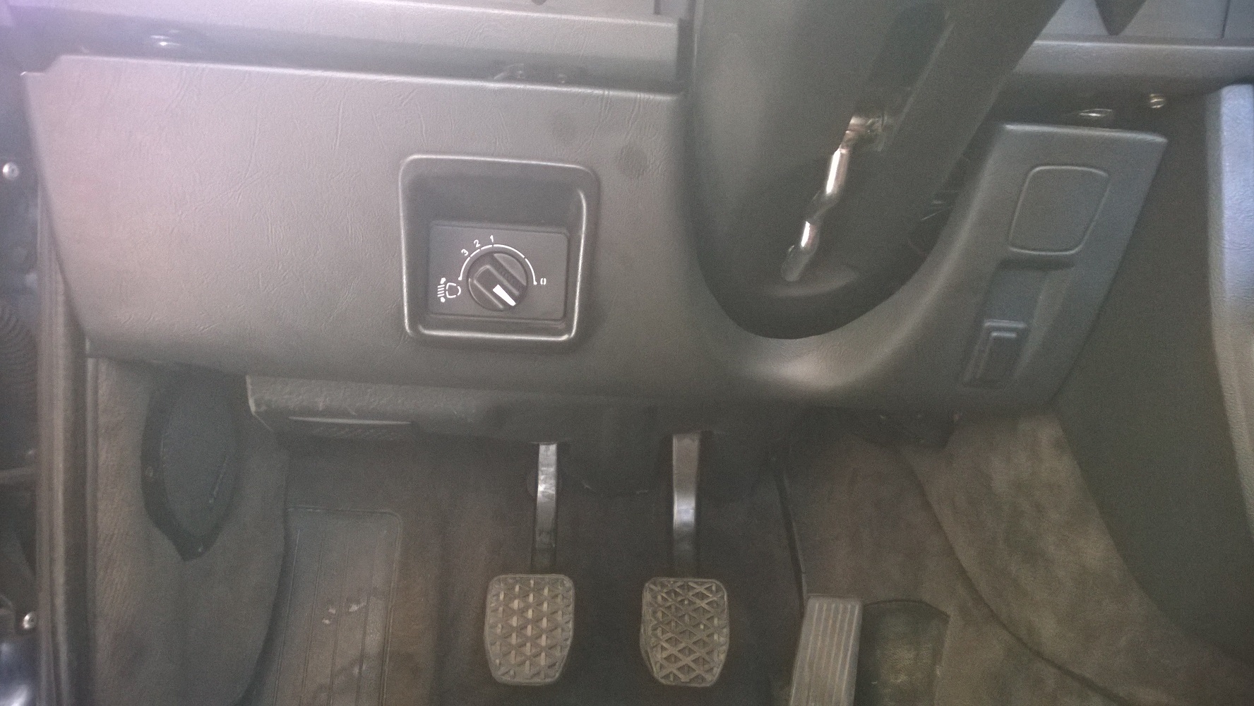

Il faut ensuite démonter le panneau d’habillage sous le volant (5 vis cruciformes).
WP_20150913_008.jpg [ 563.7 Kio | Vu 3651 fois ]
Ainsi, on a accès aux 2 vis qui fixent la console sur le tableau de bord du côté gauche.

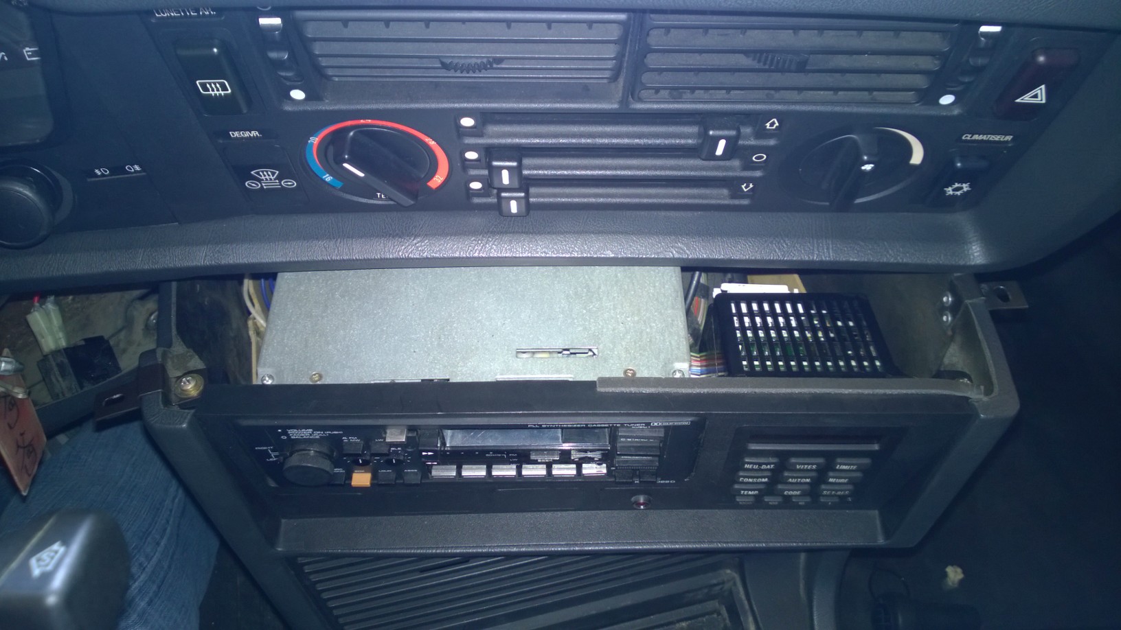

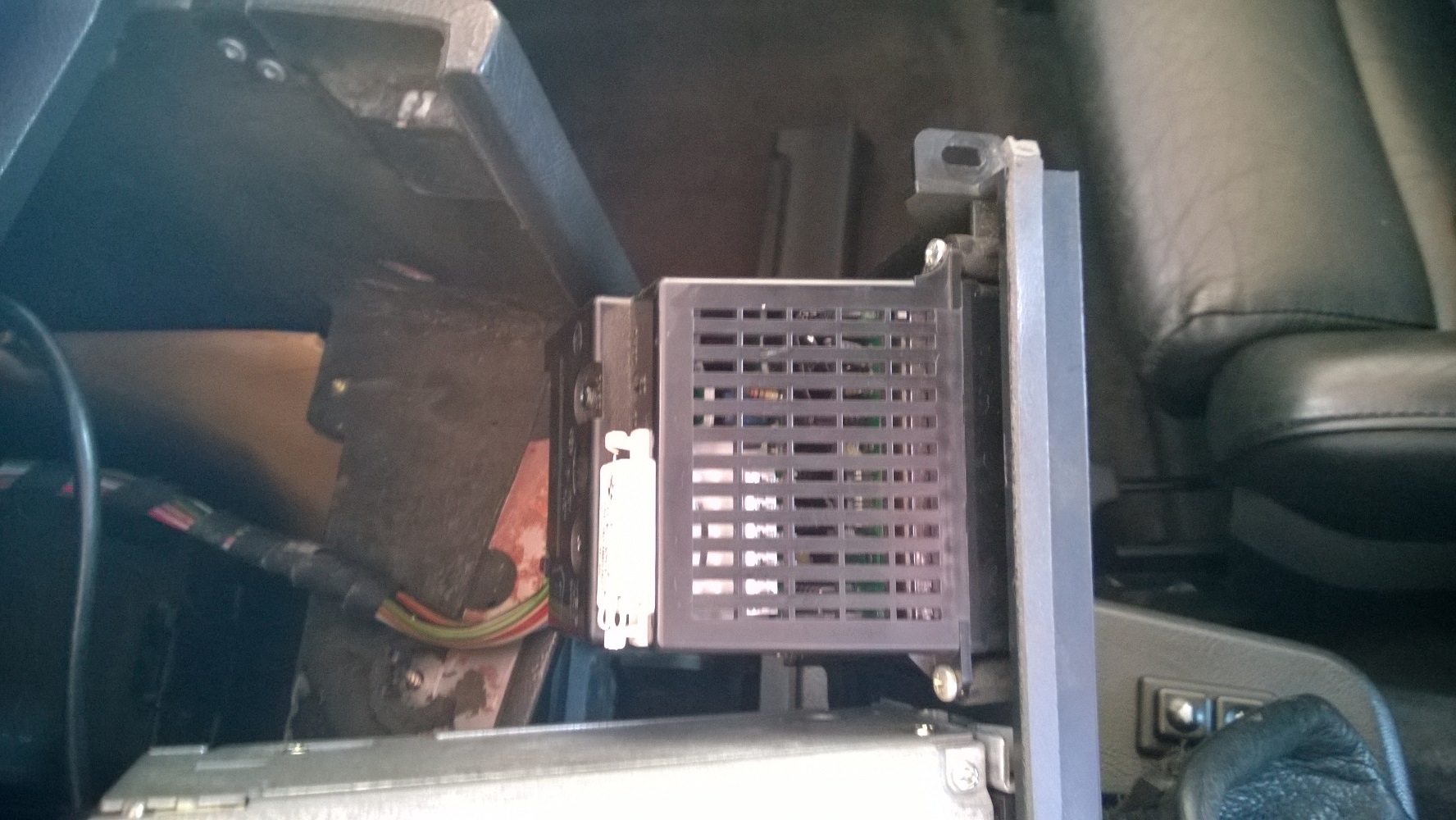

Une fois la façade détachée, on accède facilement au poste radio et à l’ODB :
WP_20150913_012.jpg [ 527.93 Kio | Vu 3651 fois ]
WP_20150913_011.jpg [ 535.32 Kio | Vu 3651 fois ]
Suivant votre besoin, décâbler l’ODB et le poste radio afin de sortir intégralement la console.

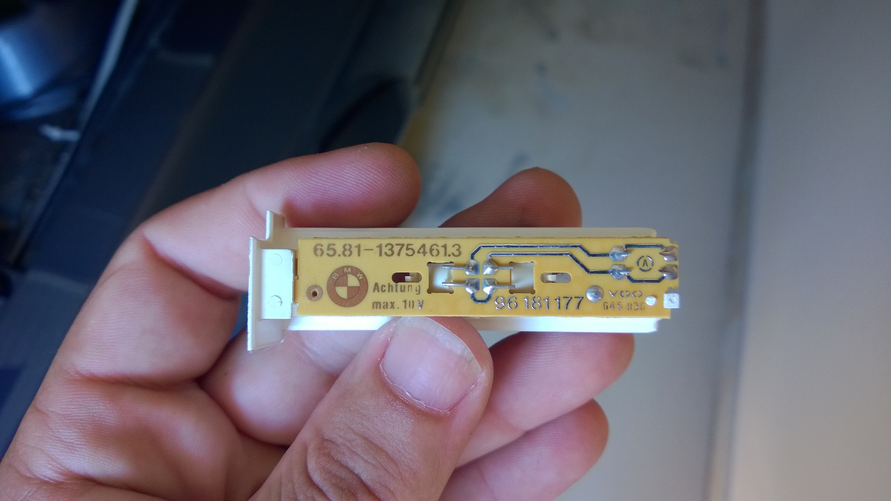

Pour changer le rétro éclairage de l’ODB s’il est défectueux, il suffit avec une pince à bec plat de tirer sur le petit module blanc sur le côté droit de l’ODB :
WP_20150913_013.jpg [ 561.14 Kio | Vu 3651 fois ]
Le module en main, on s’aperçoit vite que :
- les ampoules sont soudées sur le circuit imprimé : pour réparer, il faut donc trouver des ampoules « tableau de bord » et de quoi souder à l’étain proprement. :0:
- Les 2 ampoules sont montées en série : une ampoule morte suffit pour ne plus rien voir… :0:
WP_20150913_015.jpg [ 565.57 Kio | Vu 3651 fois ]
WP_20150913_016.jpg [ 504.21 Kio | Vu 3651 fois ]
Le module (carter plastique plus circuit imprimé) porte la réf 65 81 1 375 461.
Il vous en coutera environ 80€ chez BMW pour la pièce d’origine estampillée BMW de marque VDO. :quoi:
Il vous en coutera environ 30€ sur eBay pour des pièces de marques « équivalentes ».

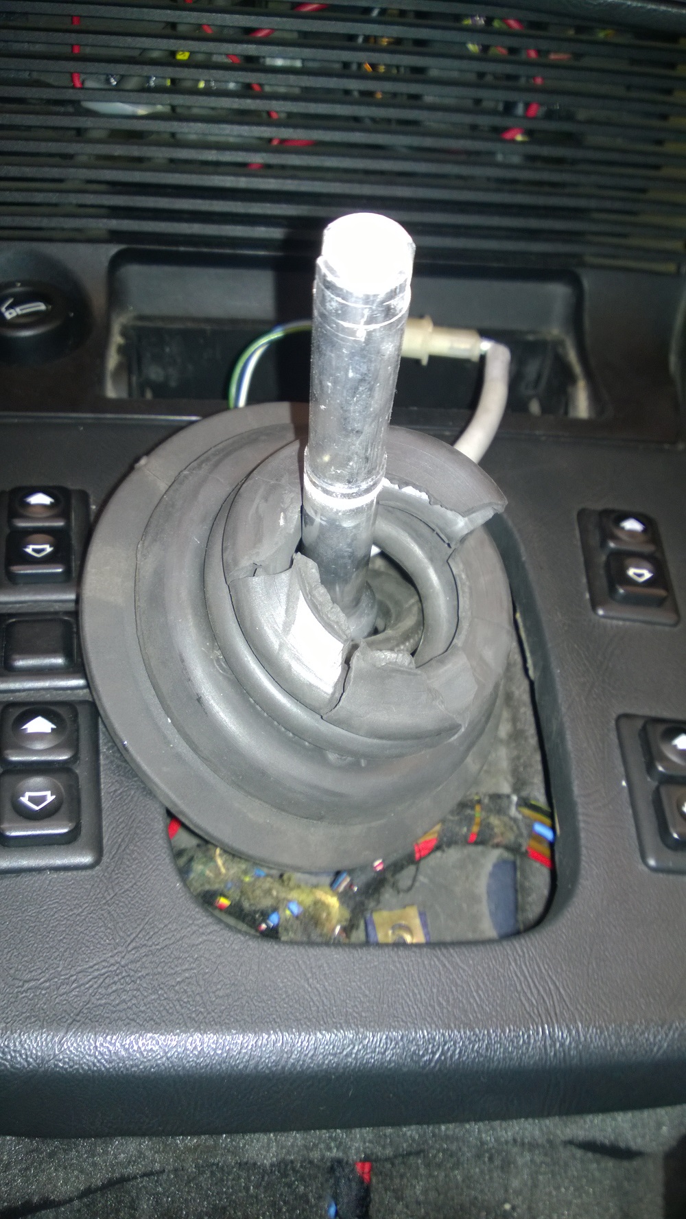

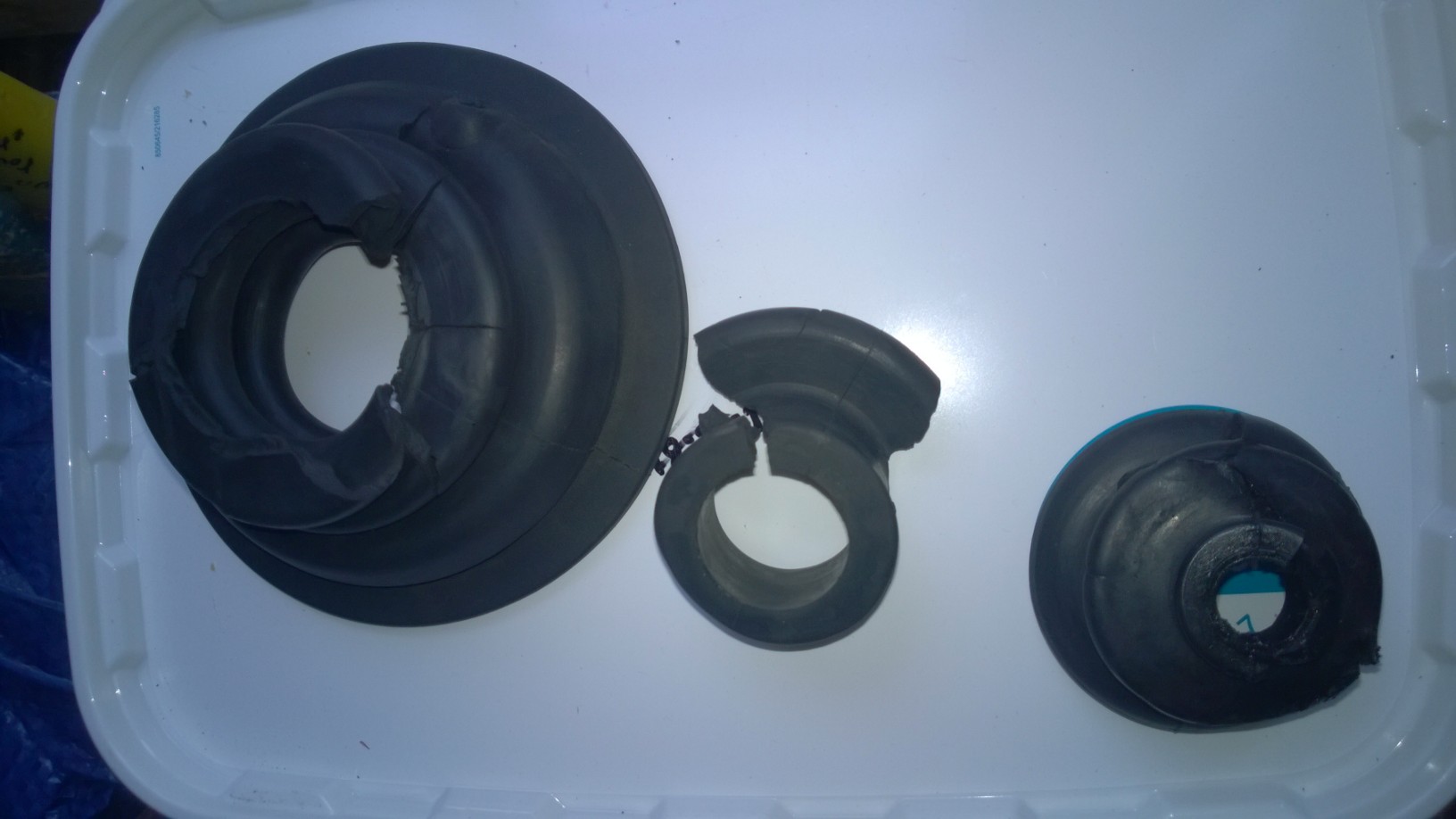

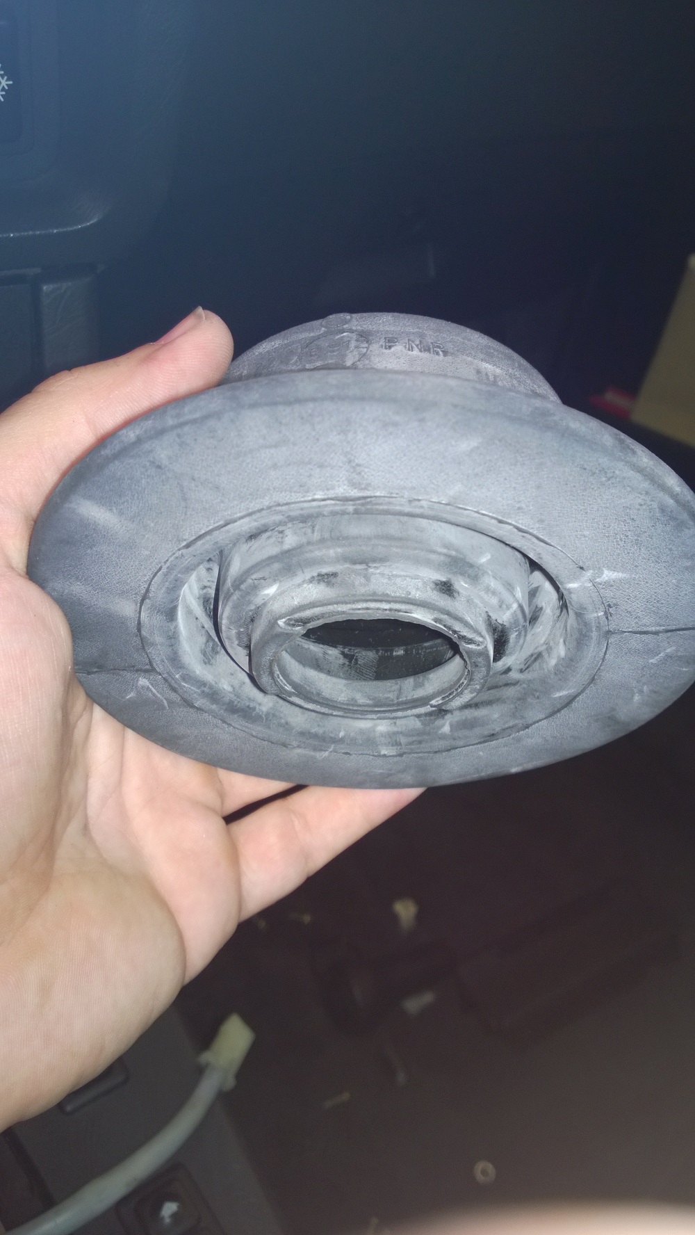

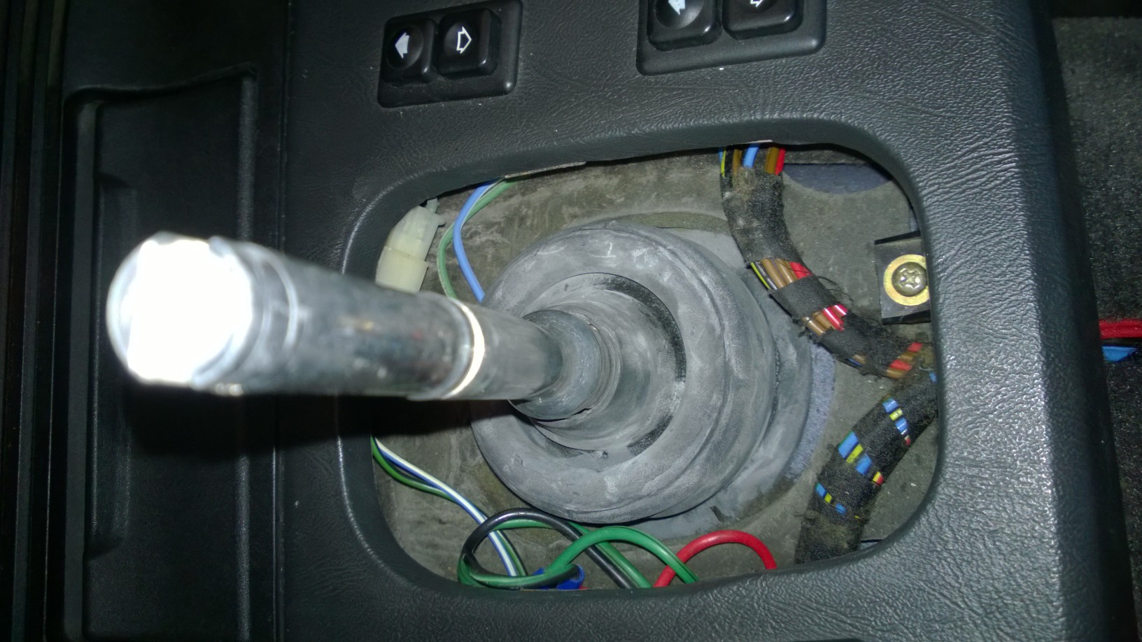

…sauf si comme moi vous découvrez que le soufflet du levier de vitesse est en lambeaux (voir photo N°6 et 7) :twisted:
Il est donc nécessaire de sortir le pommeau de vitesse (sur ma version, il faut juste tirer fort dessus), sortir la jupe et enfin sortir le soufflet. Attention en sortant le soufflet car le câble d’info de marche arrière passe à travers, il faut alors débrancher la connexion pour sortir le câble du soufflet :
WP_20150926_005.jpg [ 571.79 Kio | Vu 3651 fois ]
WP_20151003_001.jpg [ 181.18 Kio | Vu 3651 fois ]
Le nouveau soufflet vous coutera environ 15€ chez BMW sous la référence 25 11 1 220 912.
Sa forme est légèrement différente et il y a le trou pour le passage du câble :
WP_20150926_008.jpg [ 264.96 Kio | Vu 3651 fois ]
WP_20150926_010.jpg [ 453.55 Kio | Vu 3651 fois ]

La partie inférieure du soufflet a la forme du logement de la rotule de levier. Il est important de le remettre correctement angulairement : pour cela, un repère triangulaire sur le dessus du soufflet indique l’orientation vers l’avant.
WP_20150926_019.jpg [ 350.58 Kio | Vu 3651 fois ]
