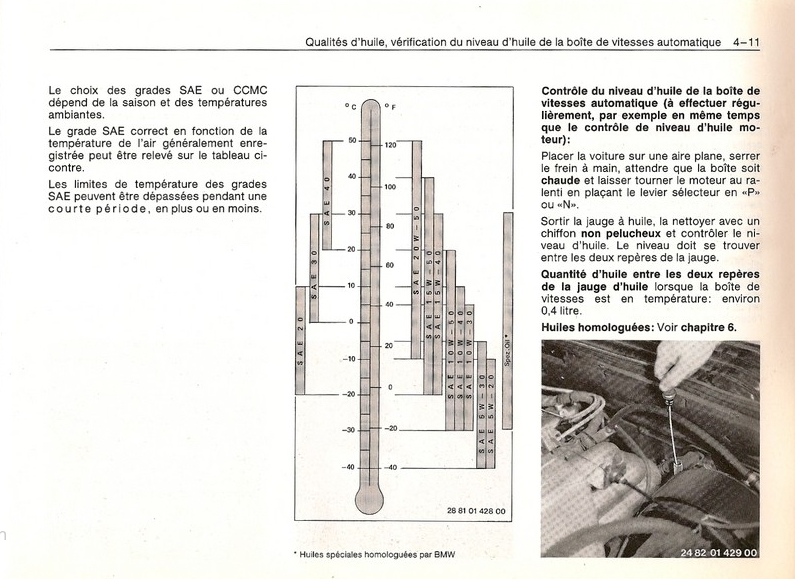

Comme souvent la réponse est sur le site : http://site.serie6.com/maintenance/refe ... on-1-et-2/
ou dans le livret de bord, qui lui, n'est pas toujours en possession du pilote du véhicule à vidanger :roll:
HUILE2.jpg [ 360.65 Kio | Vu 11664 fois ]

Donc idéalement de la 15W50 pour nos climats ?
Une 635csi, c'est du lourd !

Pour moi ce sera de la 20w50, je pense la plus adapter pour une utilisation classique (hors compétition) et très facile à trouver...

20w50 pour une utilisation "Classique", c'est pas le top. surtout si tu te sert de la voiture au quotidien.
la 20, ça aime pas les démarrages. Sauf si tu habite en corse quoi ... :lol:
Après, c'est pas non plus tout noir ou tout blanc.... elle tiendra mieux quand y fait chaux que de la 10w40.
