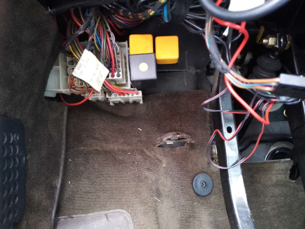

Finalement j'ai trouvé la solution au problème.
En fait je n'ai pas de K9 dans la boite à fusible d'origine,
En cherchant, je suis tombé sur un site allemand, un forum que j'ai traduit avec mon navigateur, et il disait que les modèles fin 1984 à 1986 avait le relai K9 sous le volant à gauche (voir photo). Par contre je ne sais pas lequel c'est.

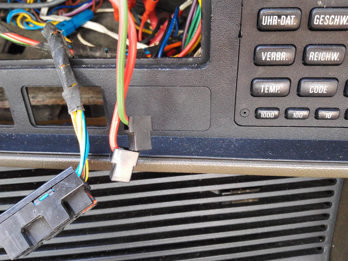

En fait, la personne qui avait la voiture avant moi, ou bien une personne avant avait débranché le bouton de court circuit (voir photo) des vitres electriques qui se trouve juste en dessous de l émplacement de la radio (bouton avec un liseret rouge lorsque il y a un court circuit)
J'ai rebranché correctement le le bouton court circuit et celui du verrouillage des boutons de vitres arrières et hop ca marche....
Par contre je ne sais pas d'où venait l'alimentation auparavant, elle sort de dessous le volant avec des branchements pas très sécurisés !!!
Encore merci à tous....et faites attention aux schémas electriques de BMW, il y a apparemment certaines déviations.
Bonne journée
Binoo
Commentaire: Ne me demadez pas lequel est le K9, à mon avis un des jaune/orange
1.jpg [ 434.35 Kio | Vu 10515 fois ]

Et l'autre photo
Commentaire: Les cables sont les rouge et rouge/vert pour le bouton du court circuit
2.jpg [ 621.45 Kio | Vu 10513 fois ]

Tiens... je ne savais pas que l'odb2 était déjà dispo en 1985 sur les e24... :|
MessagePosté: 12 Aoû 2016 10:51
Inscription: 03 Aoû 2016
Messages: 44
Elle est de fin 1985 mais mise en circulation 1988 en Belgique.
Peut etre a t elle recu des modifications ?
Bonne journée
