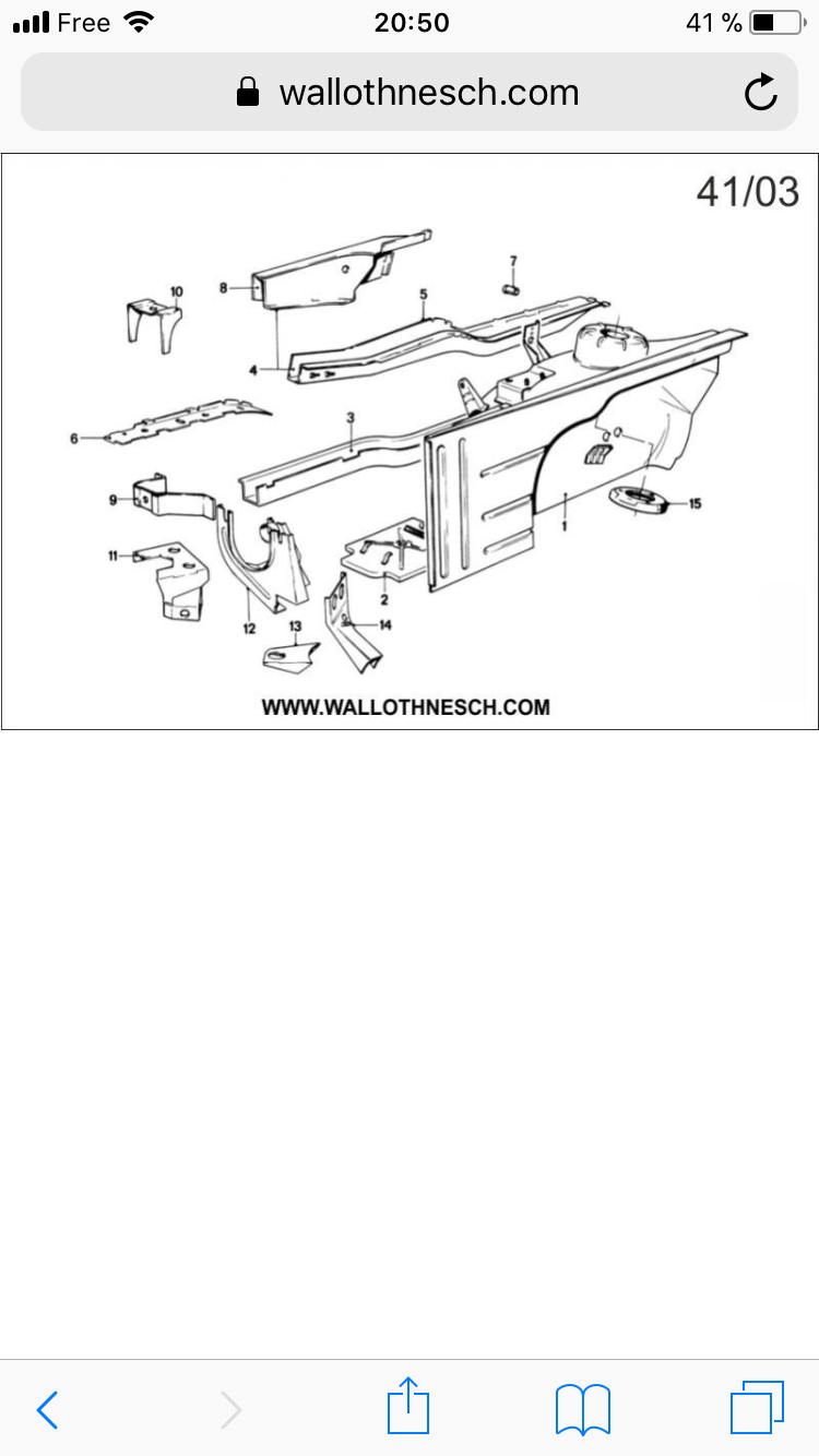

FF36C292-92AA-489F-8E6C-75C19240F8DC.png [ 186.7 Kio | Vu 10379 fois ]
Tu pense que ça peut t’être la pièce numéro 2 sur le dessins ?
 Sujet du message: Re: Pièces de carrosseries
MessagePosté: 07 Mar 2018 16:53
Messages: 2106
Ca me fait plaisir d'avoir pu t'aider, je me réjouis de cette binche.
La pièce n°2 que tu montres ça m'a l'air d'être la tôle qui se trouve sous le bac à batterie. Si tu dois faire une réparation, un tôlier saura faire le boulot. De toute façon, ces points de cric d'origine ne sont pas assez solides. Il vaut mieux criquer la voiture sur les flancs, aux endroits où il y a un décrochement. Ou sur les longerons. Toujours avec un bout de bois ou un matériaux qui peux se déformer pour préserver les tôles.
