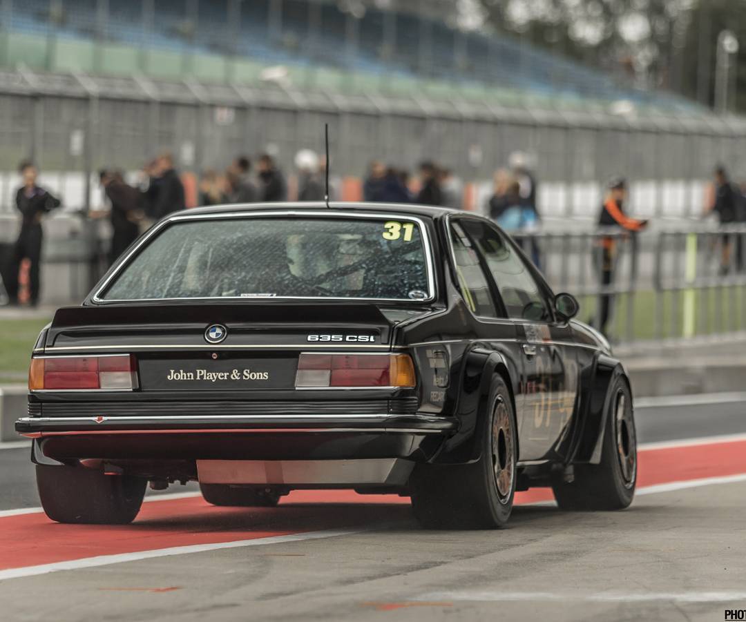

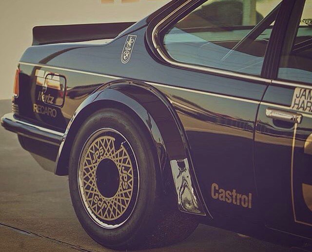

Oui, je pense que c'est une reproduction en fibre par "Anderson Tagliamento Jasa Carbon", il a sa page Facebook et il vend à travers le monde via eBay. Il a sorti ce modèle imitation groupe 2 l'année passée ou celle d'avant... juste après que j'aie reçu le mien :|
MessagePosté: 07 Nov 2020 14:51
Messages: 894
OK, si Alexis peut nous en dire plus à ce sujet ? merci

Effectivement c'est celui ci, en fibre de verre.
Finition correcte, ajustement pas top mais ça fait l'affaire.
Repeint en noir mat et collé au double face
