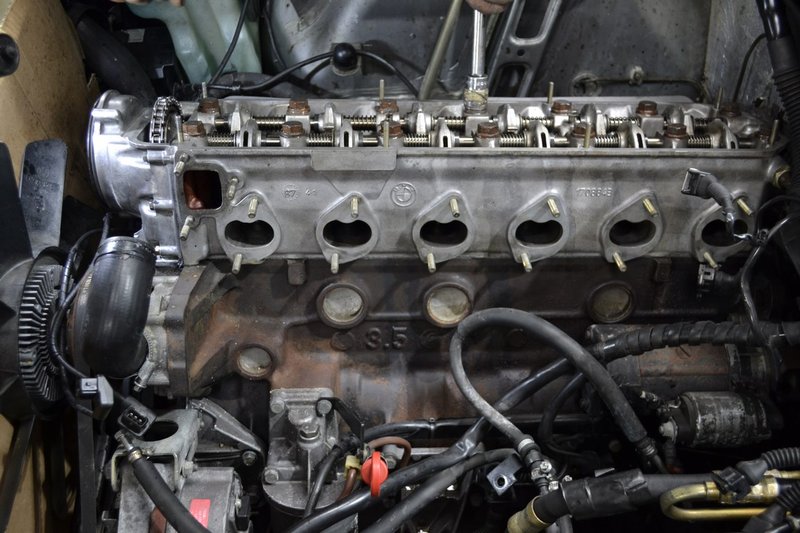

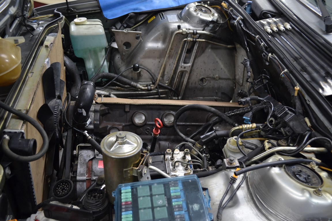

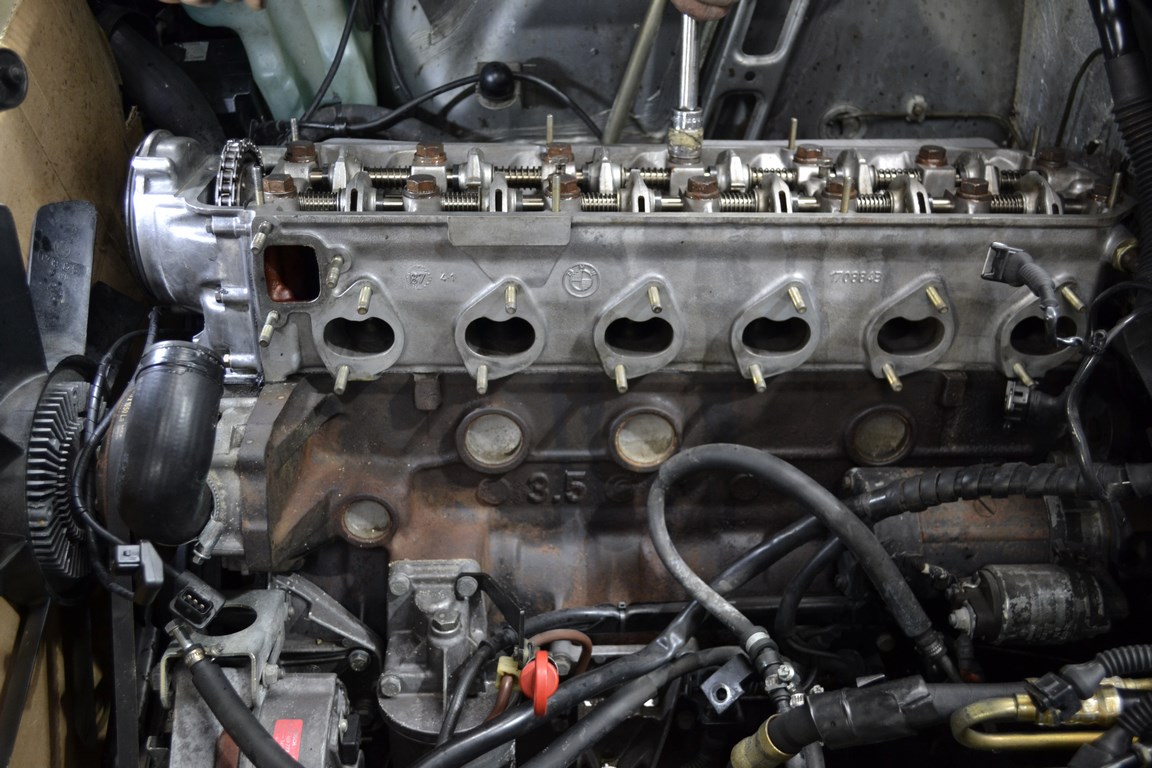

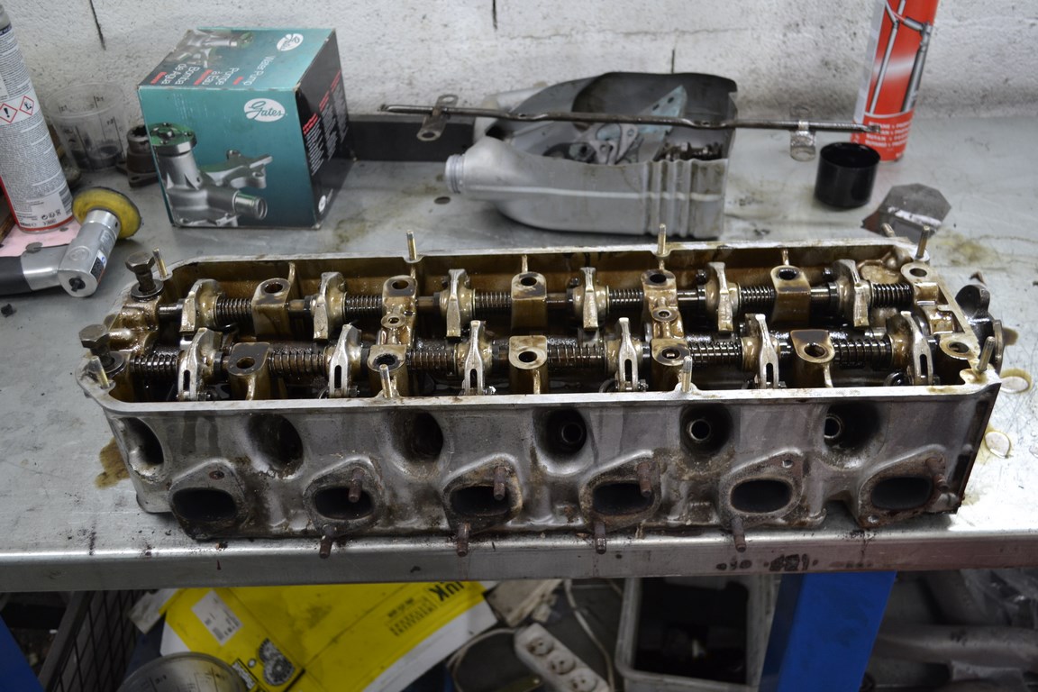

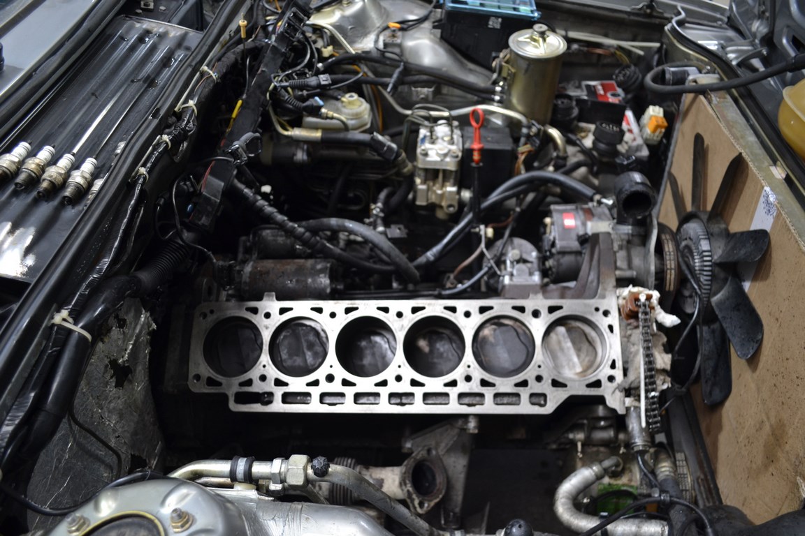

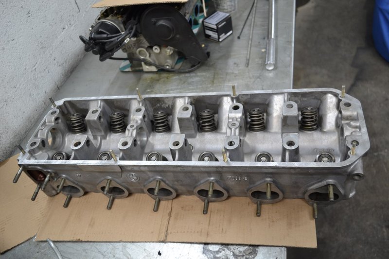

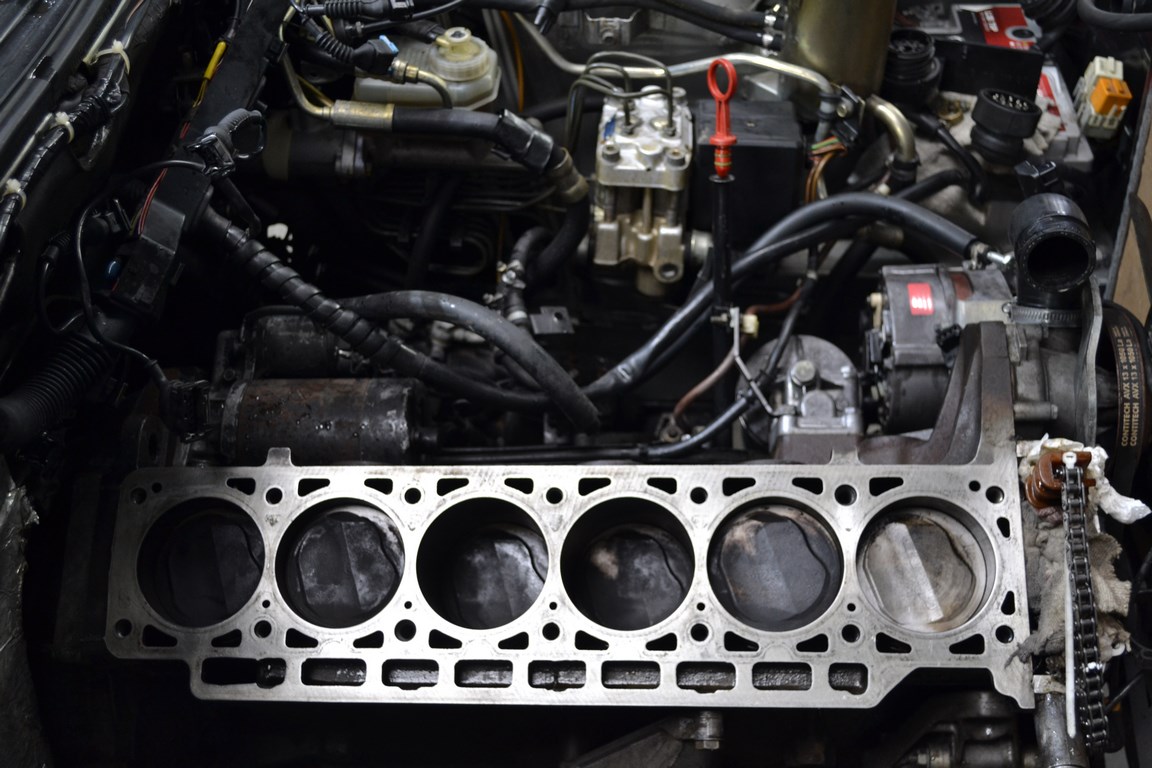

Bo alors voili voilou les nouvelles de Titine.
Joint de culasse qui a claqué après 1000kms.
reprise de contact avec GT Spirit.
activation de la garantie
rapatriement de la titine par dépanneuse/plateau (à leurs frais)
Ouverture du moteur/décalussage pour vérif et rectification si nécessaire.
Au final, pas trop de bobo car le moteur n'a pas "trop" chauffé.
Donc aucun dégât disons "structurels" sur la culasse, haut/bas moteur, piston et tutiquanti.
ci-dessous les photos au démontage
Commentaire: Démontage
_DSC4690.JPG [ 259.03 Kio | Vu 14588 fois ]
_DSC4689.JPG [ 246.11 Kio | Vu 14588 fois ]
_DSC4688.JPG [ 227.49 Kio | Vu 14588 fois ]
_DSC4687.JPG [ 253.33 Kio | Vu 14588 fois ]

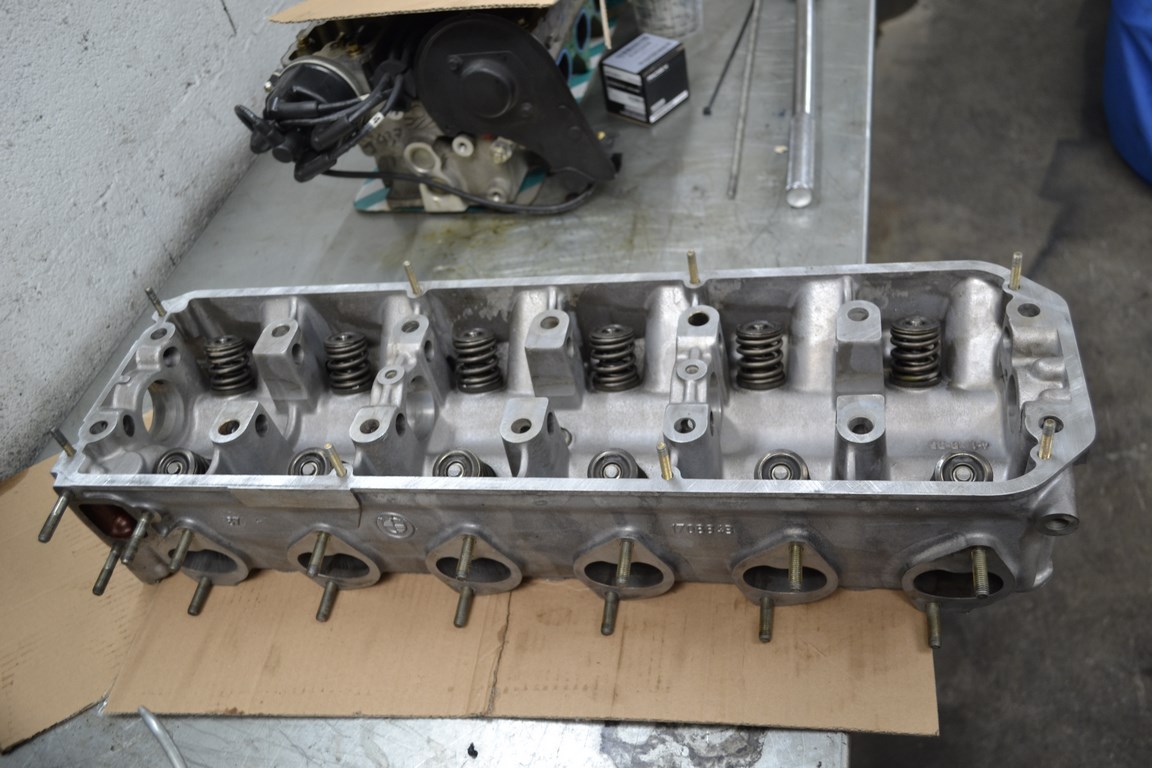

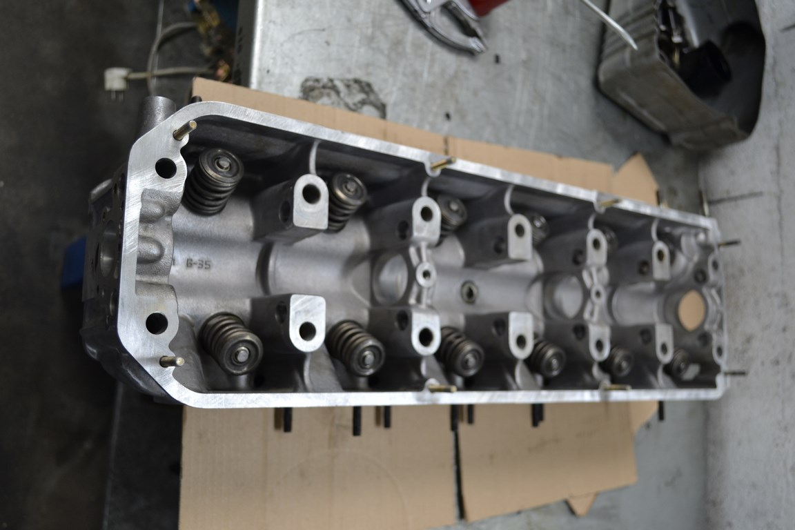

et les photos du remontage
Commentaire: Au Remontage
_DSC5933.JPG [ 228.6 Kio | Vu 14587 fois ]
_DSC5932.JPG [ 243.07 Kio | Vu 14587 fois ]
_DSC5931.JPG [ 203.88 Kio | Vu 14587 fois ]
_DSC5930.JPG [ 161.09 Kio | Vu 14587 fois ]

Pas de rodage pour le joint de culasse.
C'était quelle marque ce joint de culasse ? Acheté toi sur internet ou fourni par le garage ?

Pas simple pour Massot. Tant que le joint de culasse ne fuit pas, c’est indétectable. C’est juste pas de bol

Ils ont remis les vieilles vis de culasse au remontage??
628CSI/300 CE/540i E39
MessagePosté: 08 Mar 2019 21:20
Bip Bip
Inscription: 11 Nov 2004
Localisation: lyon
Voilà, comme d'hab GT Spirit fidèle à leur réputation :roll: .
:10: :10:
MessagePosté: 08 Mar 2019 22:21
Même remarque!!! :shock:
MessagePosté: 09 Mar 2019 17:55

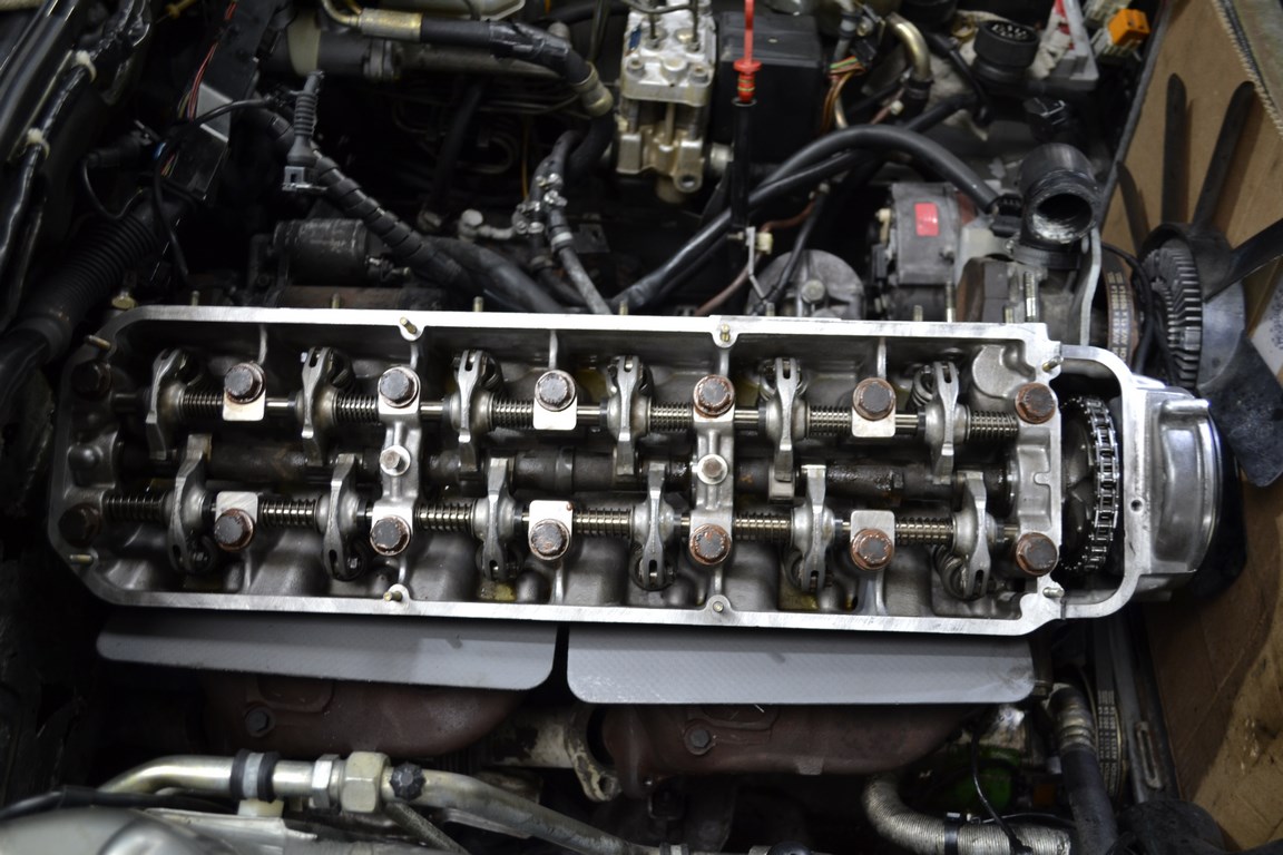

avez vous déjà vu une vis rouillée à l’intérieur d'un moteur ?
je pense plutôt qu'ils ont mis de la graisse cuivrée entre la tête de la vis et la rondelle ...
MessagePosté: 09 Mar 2019 20:06
Inscription: 05 Déc 2017
Messages: 108
Alors ils ont bien fait attention de n en mettre que sur les côtés et pas sur la tête...
ceci dit tu as raison, en y regardant de plus près la "rouille" brille
MessagePosté: 12 Mar 2019 12:37
Inscription: 08 Nov 2017
Messages: 90
Bon ba on se saura jamais pour ces histoires de vis.
