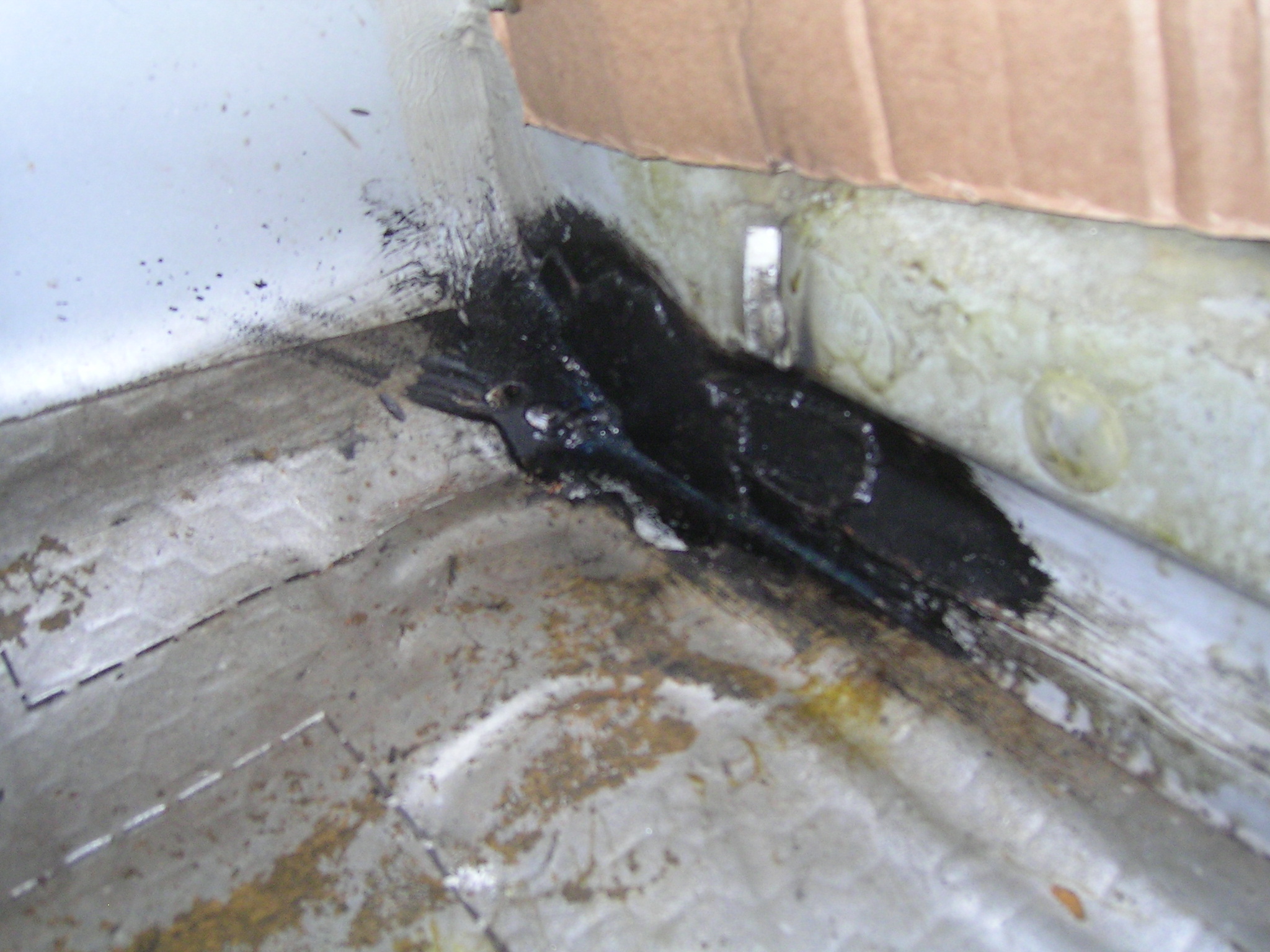

Salut Pierroteam,
Félicitation pour le travail accompli !
Tu n'as pas dégoudronné entièrement l'intérieur ?
Ici par exemple ça aurait été intéressant de regarder dessous.
http://nsm01.casimages.com/img/2009/06/ ... 959514.jpg

effectivement je n'ai pas dégoudronné l'intérieur mais mes deux collègues carrossiers ont inspecté les endroits douteux.
