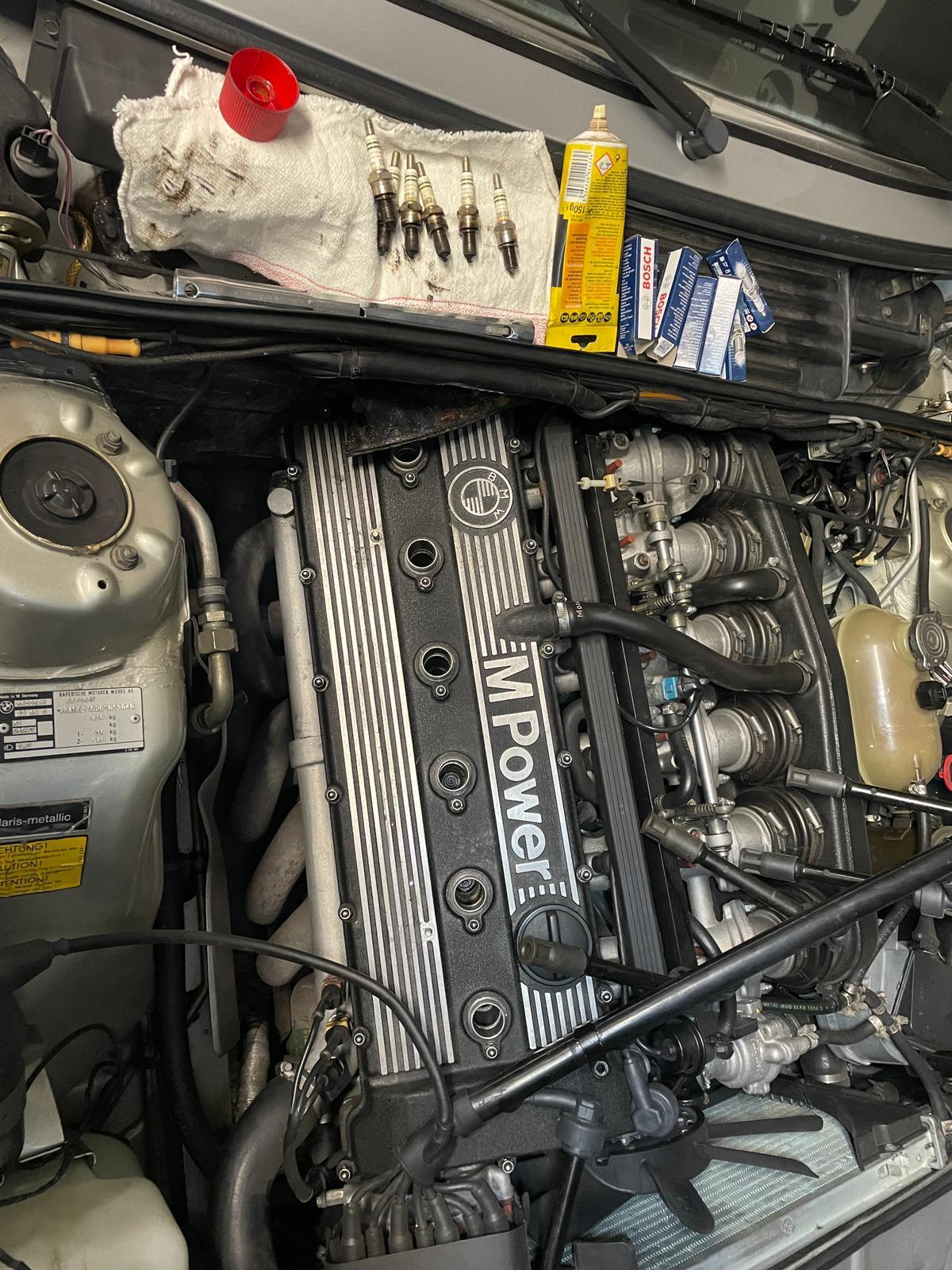

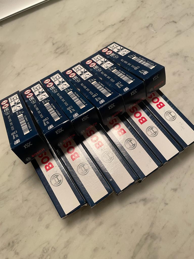

J’en ai pris 12 pour en avoir un set d’avance.
Il faut juste que je trouve une clef à bougies qui convient car les deux miennes ne passent pas au fond des puits... :?

Allez je me motive pour aller le faire ce soir... :wink:
 Sujet du message: Re: A mon tour...
MessagePosté: 20 Fév 2023 22:12
Bon, c’est pas encore parfait, mais j’aurai tendance à dire que c’est déjà 50% mieux.
Maintenant, je pense que le fond d’essence que j’ai dans le réservoir doit avoir pas loin de ... 24 mois!
Une des bougies retirées était un peu blanche, ce qui signifie que le mélange est un peu pauvre.
Ca correspond à mon ressenti précédemment avec l’impression d’un cylindre boitant un peu.
Next step, 60L de SP98 bien frais et quelques kilomètres hors agglomération pour lui dégourdir un peu les bielles.
:wink:

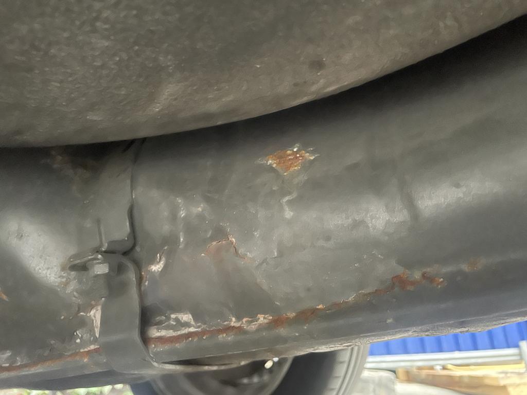

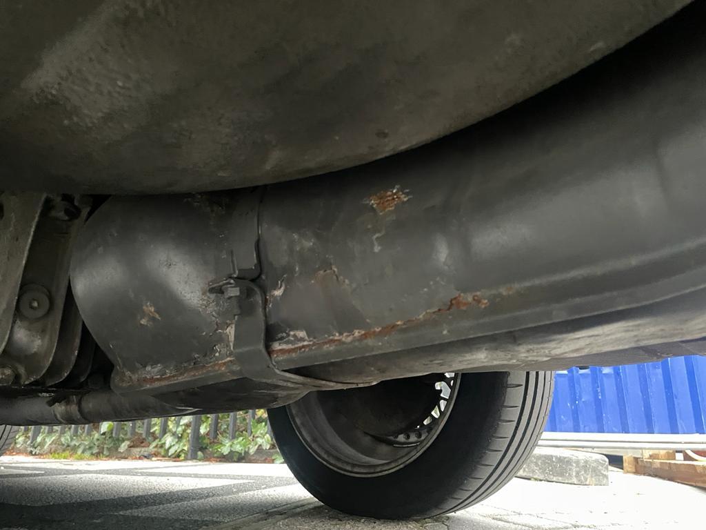

MessagePosté: 22 Fév 2023 11:14
Je me suis renseigné chez BMW.
Mon silencieux est fatigué depuis des années et il n’était plus dispo.
Il est de nouveau en stock... 800€ quand même :!:

Je suis dégouté ! Trodo a annulé ma commande de bougies. il n'y en a plus tu as pris les dernières. Et je t'ai filé le lien mdr...
MessagePosté: 01 Mar 2023 14:56
Hello Lucas,
je ne les ai pas prises chez eux, je les avais appelé et elles n’étaient plus dispo.
J’ai d’ailleurs pensé à l’époque que tu avais pris les dernières!
Je n’ai plus le nom de la boite par laquelle je suis passé, je suis au ski, je regarderai à mon retour.
De mémoire, elles n’étaient plus dispo même chez les fournisseurs qui avaient la ref annoncée en stock.
Si ça peut te dépanner, je peux t’avancer les 6 que j’ai en spare. :wink:

A mon retour, je vais regarder l’état exact de mon silencieux final.
Il est de nouveau dispo chez BM ce qui est une bonne chose, mais c’est un bon billet, dans les 1000€ pour le silencieux avec les deux enjoliveurs chromés. :roll:

MessagePosté: 04 Mar 2023 11:18
Les Bosch Y6DC, pour S38, ne sont font plus non plus...
Je pense qu'il y a toute une gamme qui ne se fabrique plus, il faut essayer de trouver les derniers revendeurs qui ont du stock.
MessagePosté: 05 Mar 2023 11:51
Pour les Porsche Classic, Bosch a cessé la fabrication de toute une partie de la gamme de bougies.
Beaucoup de revendeurs les ont remplacées par des NGK ou Denso.
:wink:

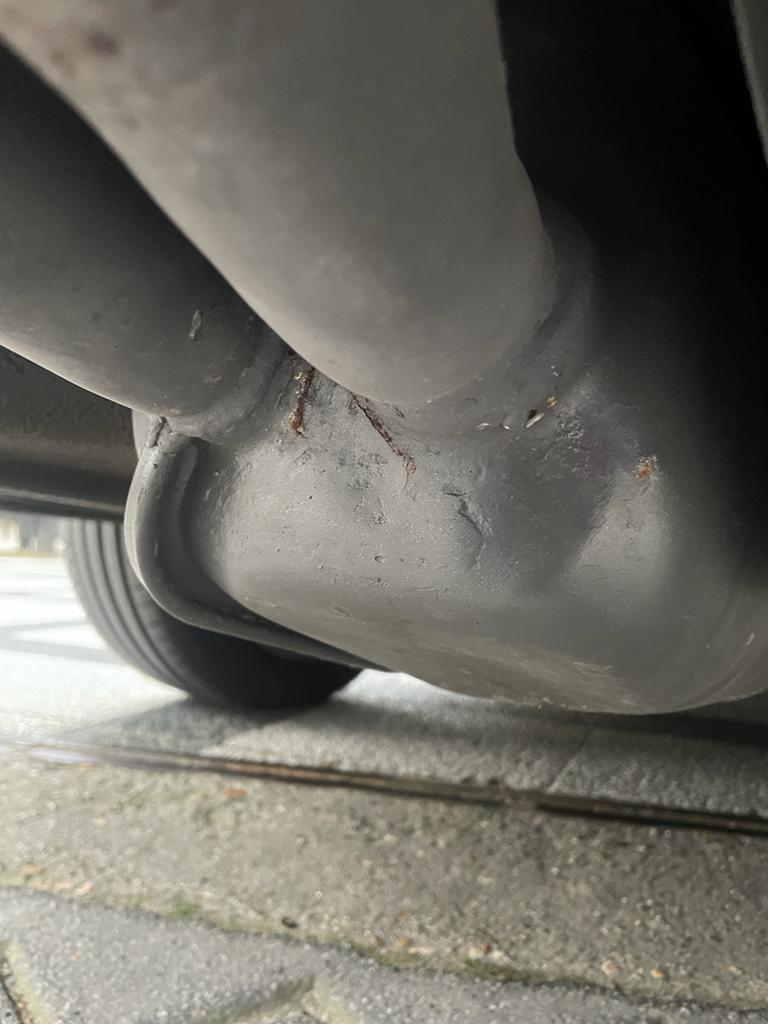

A peine rentré de congés, j’ai été faire un petit tour avec ma vieille maitresse. :roll:
Elle tourne très très convenablement et un petit contrôle confirme que mes souvenirs sont exacte, le silencieux final est bien HS.
Je me souviens effectivement d’avoir interrogé BMW a plusieurs reprises mais il n’était plus dispo depuis presque 10 ans.
Je vais donc m’empresser de le commander demain avec ses deux enjoliveurs qui eux non plus n’étaient plus dispo, avant que l’ensemble soit de nouveau en rupture de stock :dubi:

MessagePosté: 06 Mar 2023 14:12
Messages: 1379
Ha oui il croustille un peu là...
Souvent ça tient dans les 10 ans selon utilisation matériaux etc et surtout stockage.
