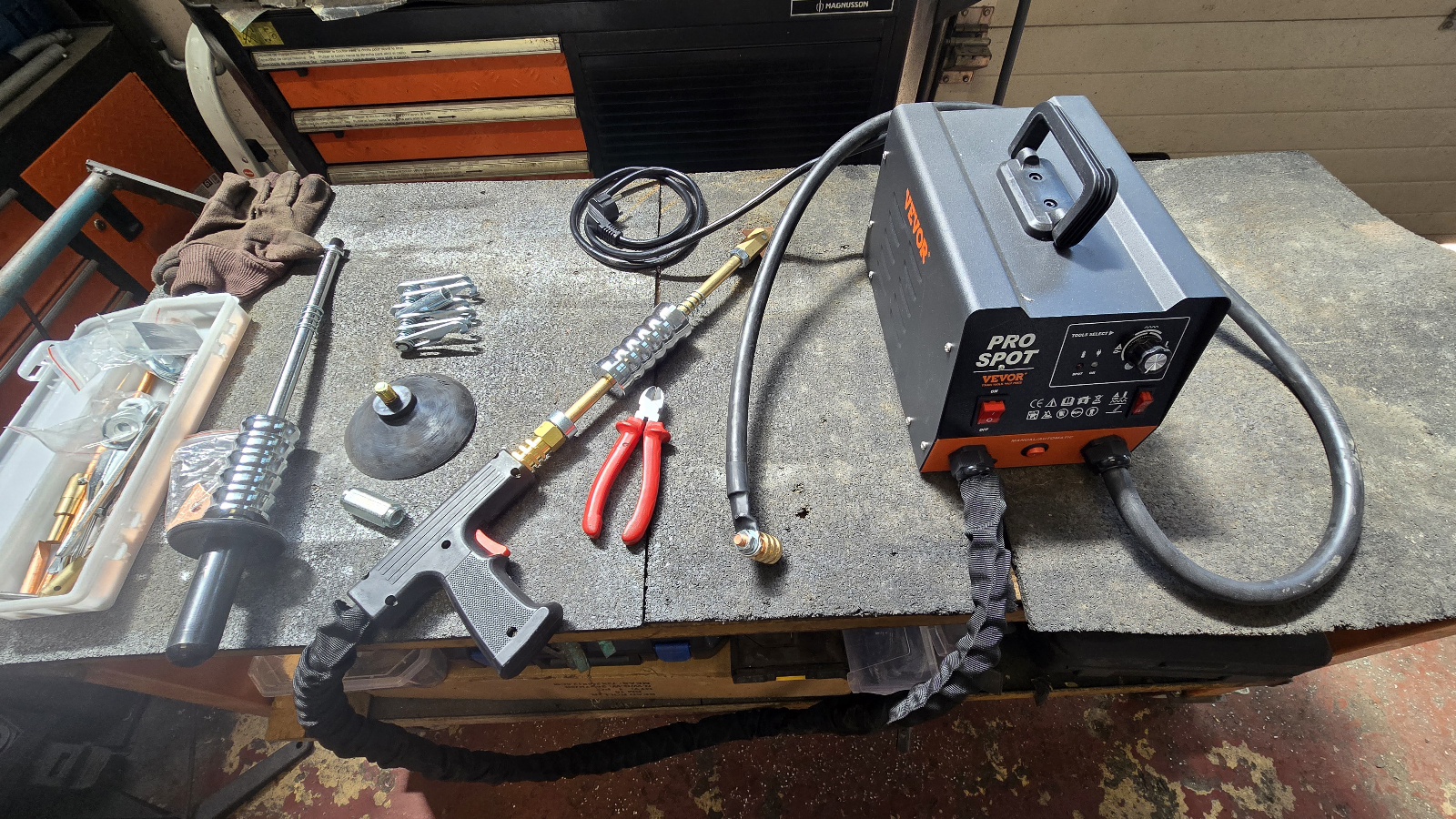

Ensuite , j'ai essayé mon nouveau jouet.

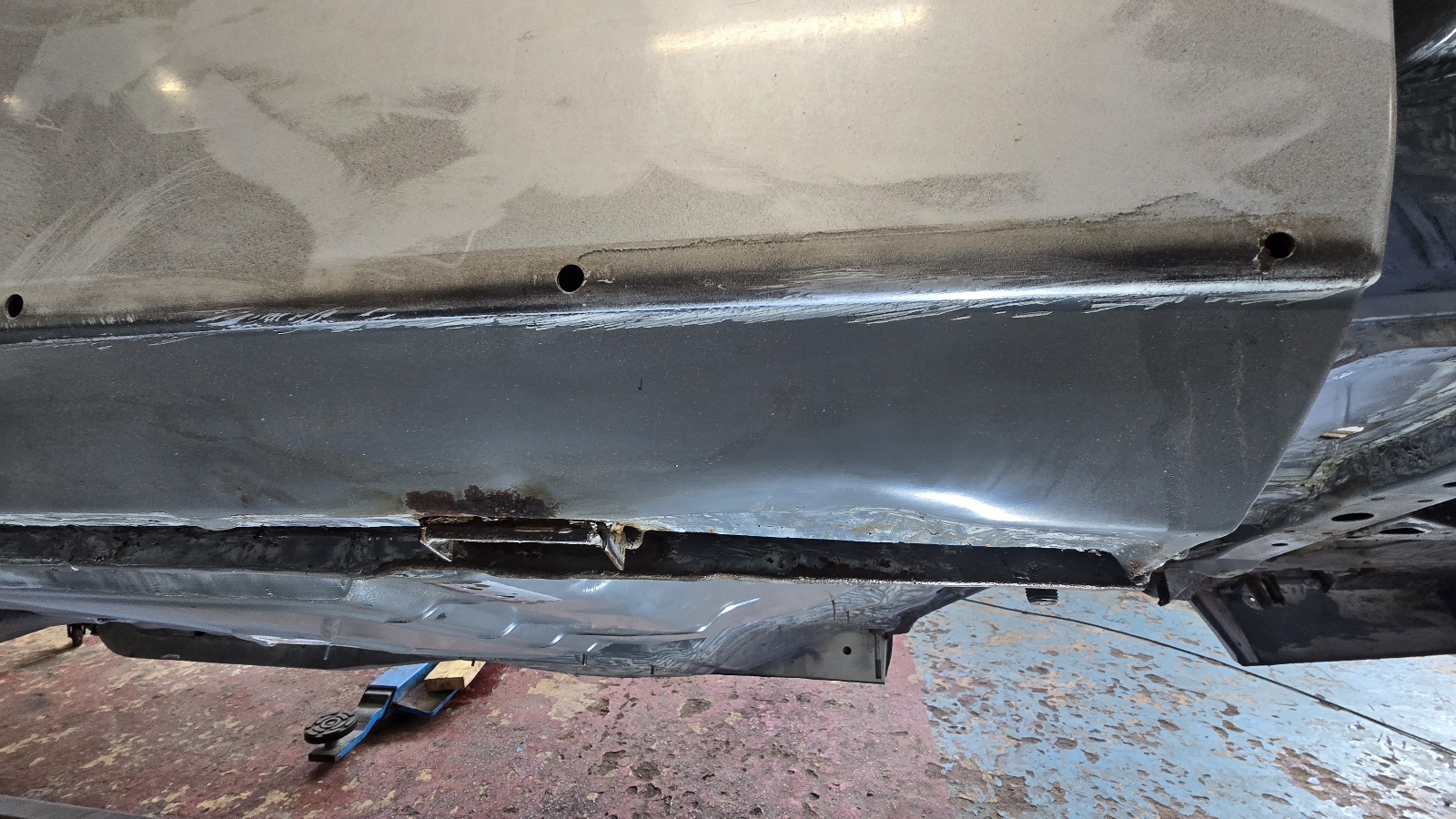

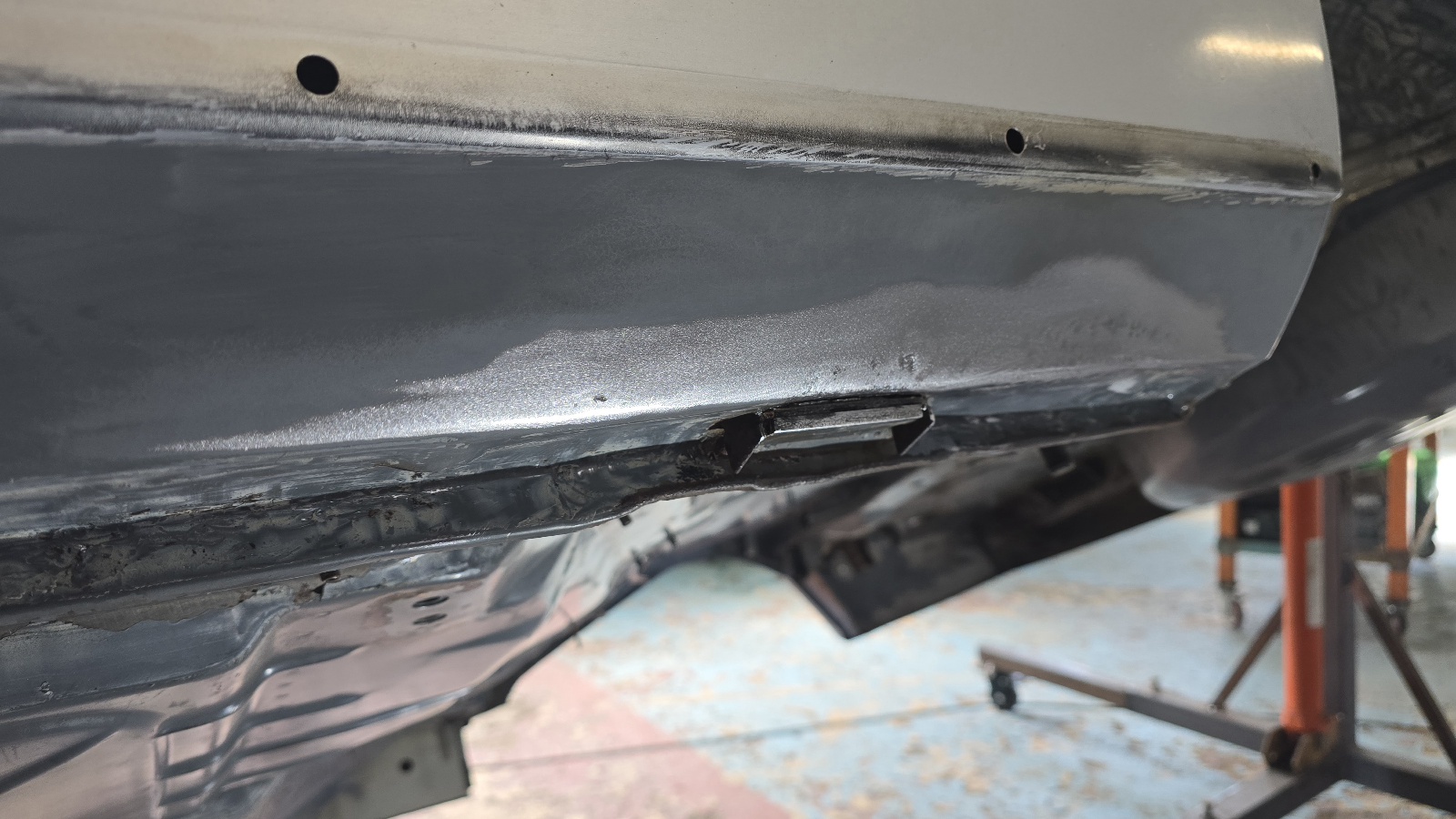

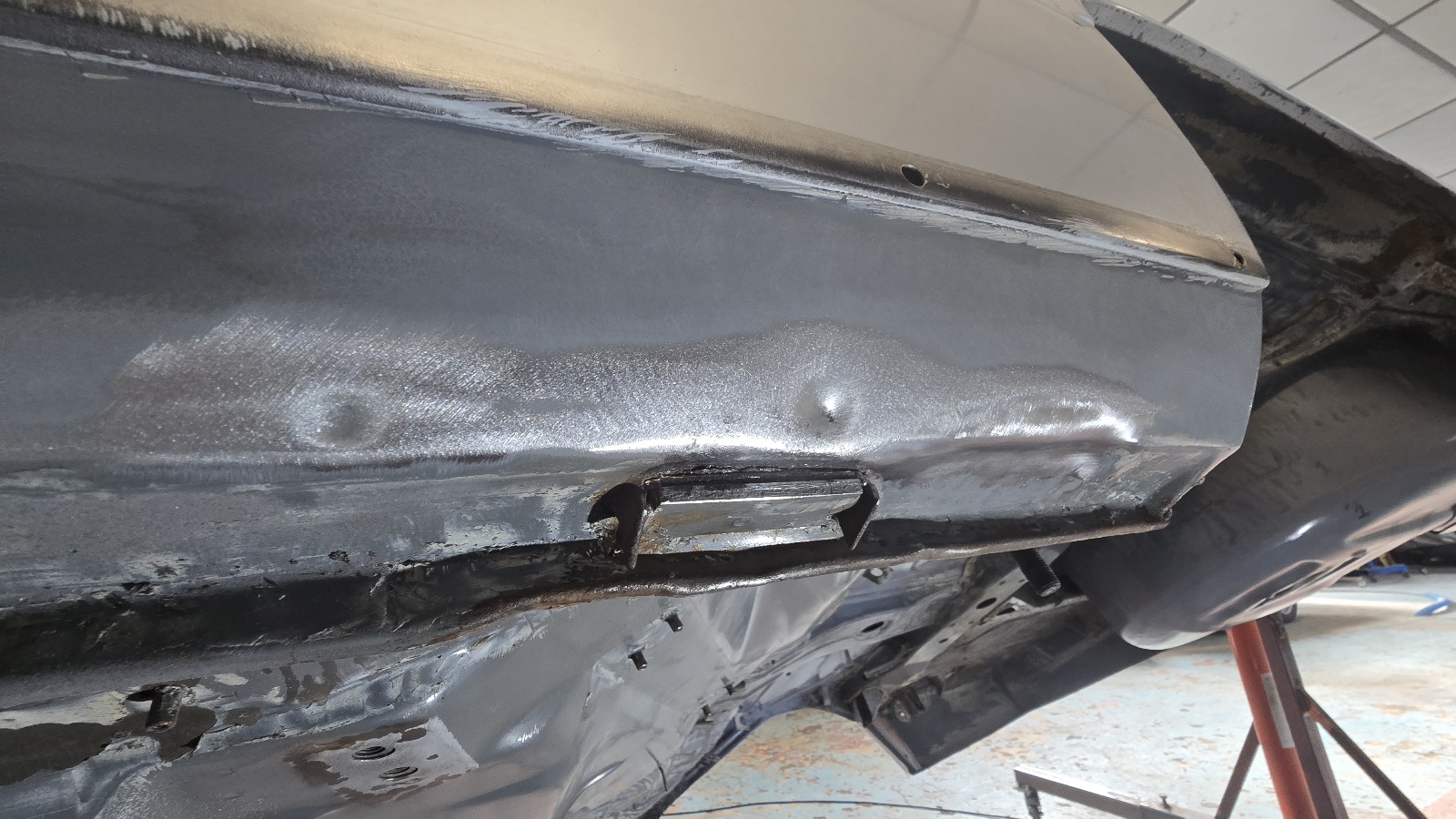

J'avais quelques déformations au niveau des supports de cric et sur la jupe arrière.
20260608_180759.jpg [ 663.2 Kio | Vu 2086 fois ]
On commence par décaper la zone pour y voir plus clair , et que ce soit conducteur.
20260608_181848.jpg [ 547.63 Kio | Vu 2086 fois ]
De là , il faut y aller doucement et avec méthode , on part de l'extérieur vers l'intérieur sans y aller comme un bourrin.
20260608_183616.jpg [ 611.27 Kio | Vu 2086 fois ]
Les 2 petites bosses sont revenue sans problème , il reste juste une petite marque , c'est l'acier qui est marqué .
Ensuite, pour les déformations un peu plus large , j'ai utilisé les clés à souder avec un marteau à inertie.

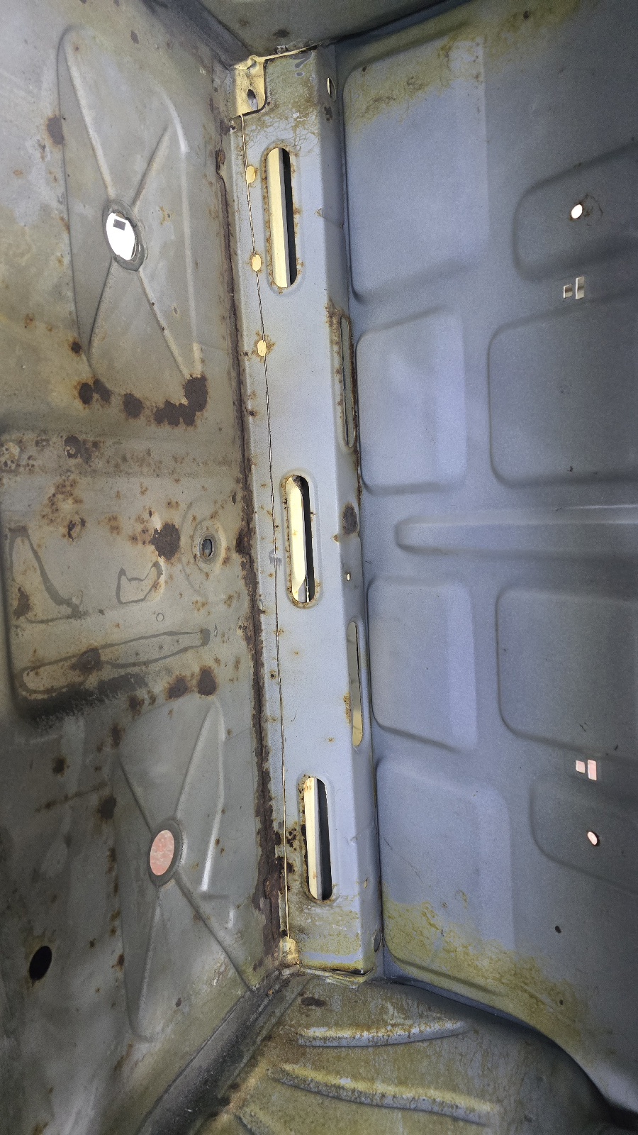

20260413_152906.jpg [ 609.3 Kio | Vu 2004 fois ]
C'est le renfort dans le fond du coffre.
De plus prêt c'est pas terrible.
20260413_152916.jpg [ 697.65 Kio | Vu 2004 fois ]

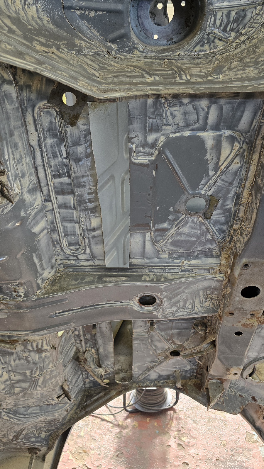

Après une tentative de récupération infructueuse sur un des châssis , je décide de refabriquer la partie plancher.
20260423_175615.jpg [ 839.68 Kio | Vu 2004 fois ]
Mise en place , soudure et nettoyage des soudures , je commence à prendre la main :lol: :lol:
20260427_175502.jpg [ 753.32 Kio | Vu 2004 fois ]
20260430_164042.jpg [ 775 Kio | Vu 2004 fois ]

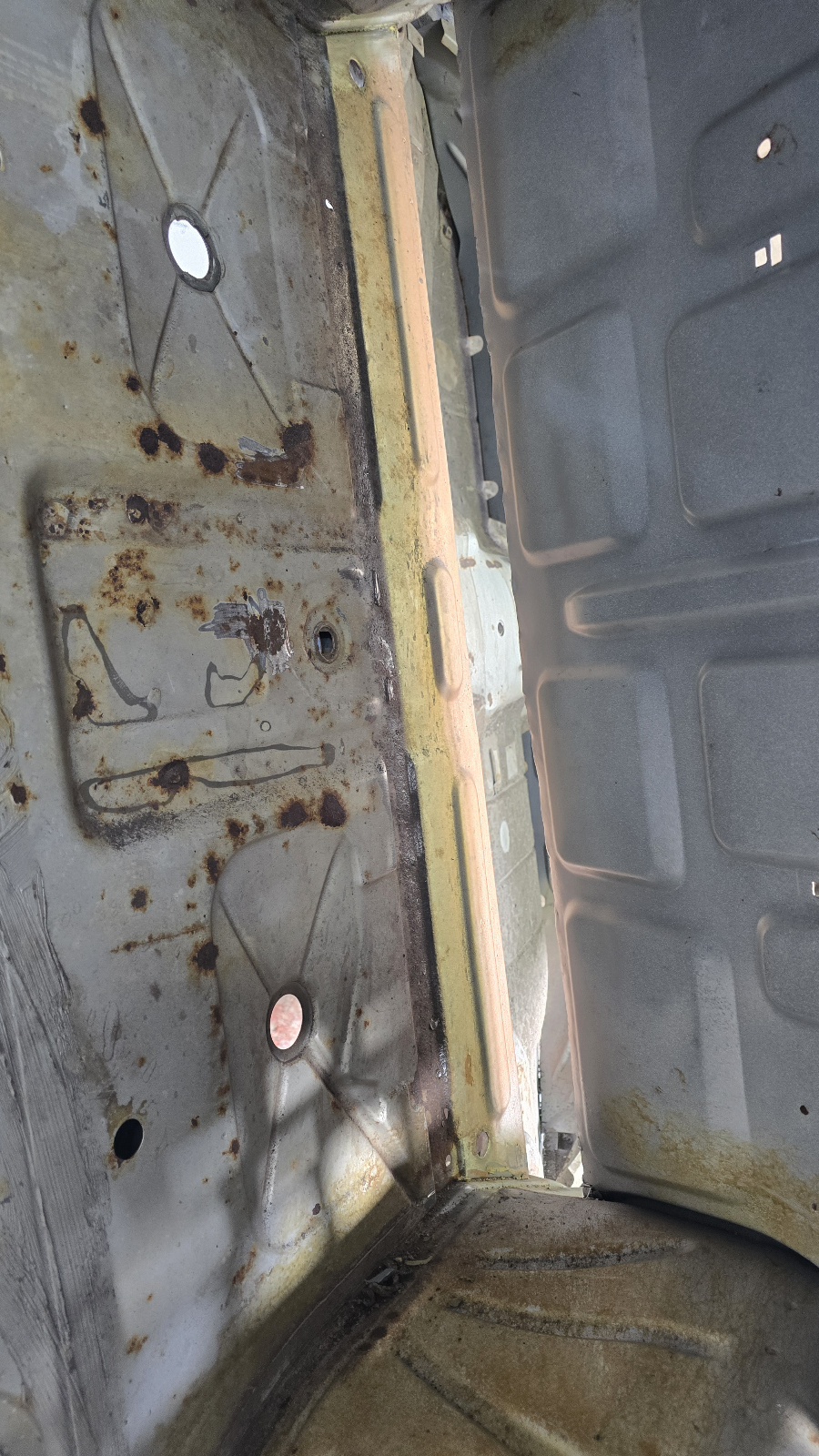

Après la mise en apprêt , c'est pratiquement invisible , j'ai pu récupérer le renfort sur un autre châssis , et le remettre en place n'a pas été des plus facile.
20260519_132356.jpg [ 597.06 Kio | Vu 2004 fois ]
Voilà pour aujourd'hui. :wink: :wink:

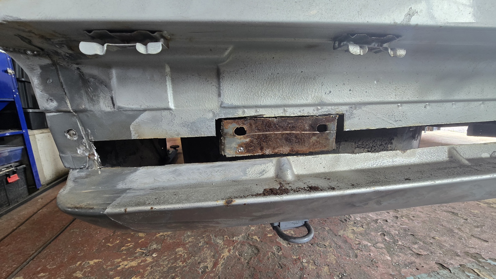

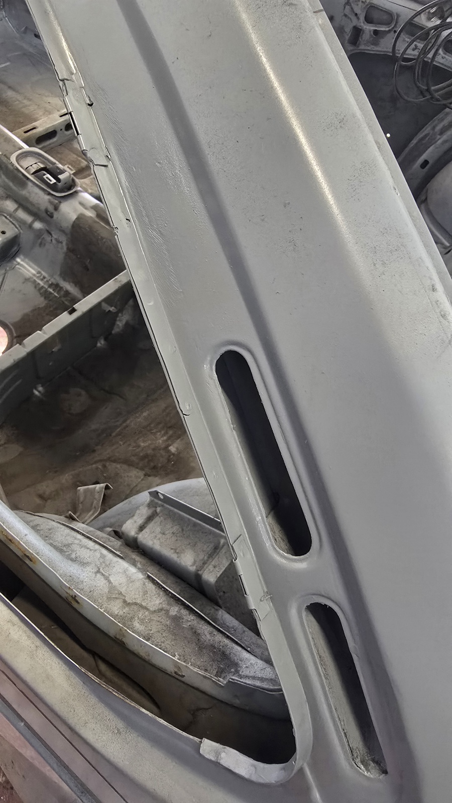

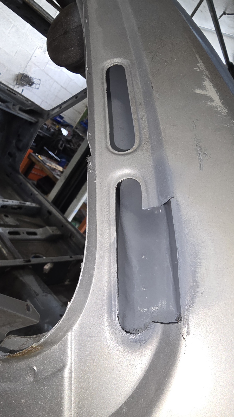

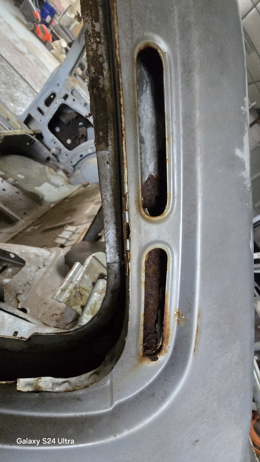

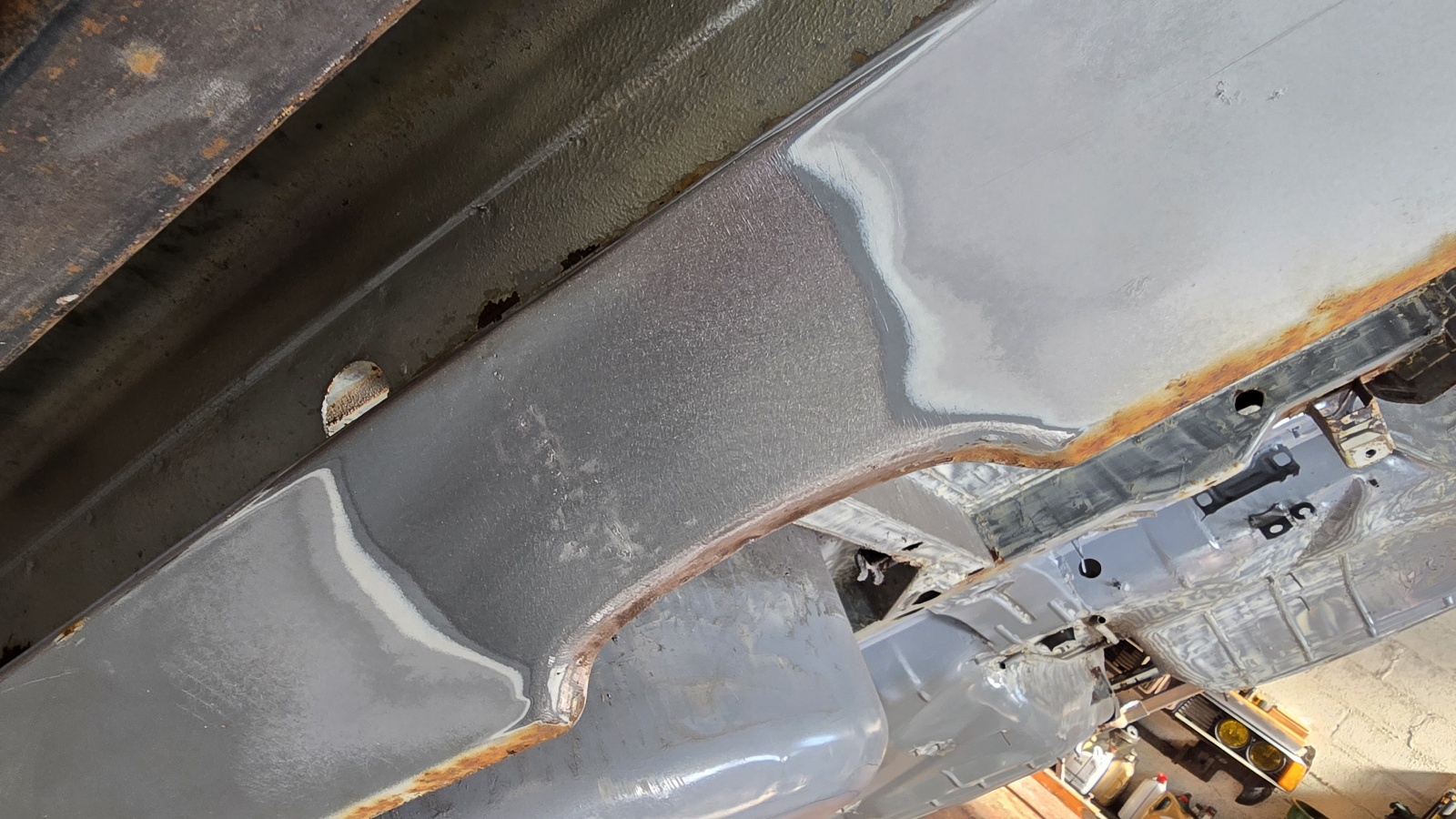

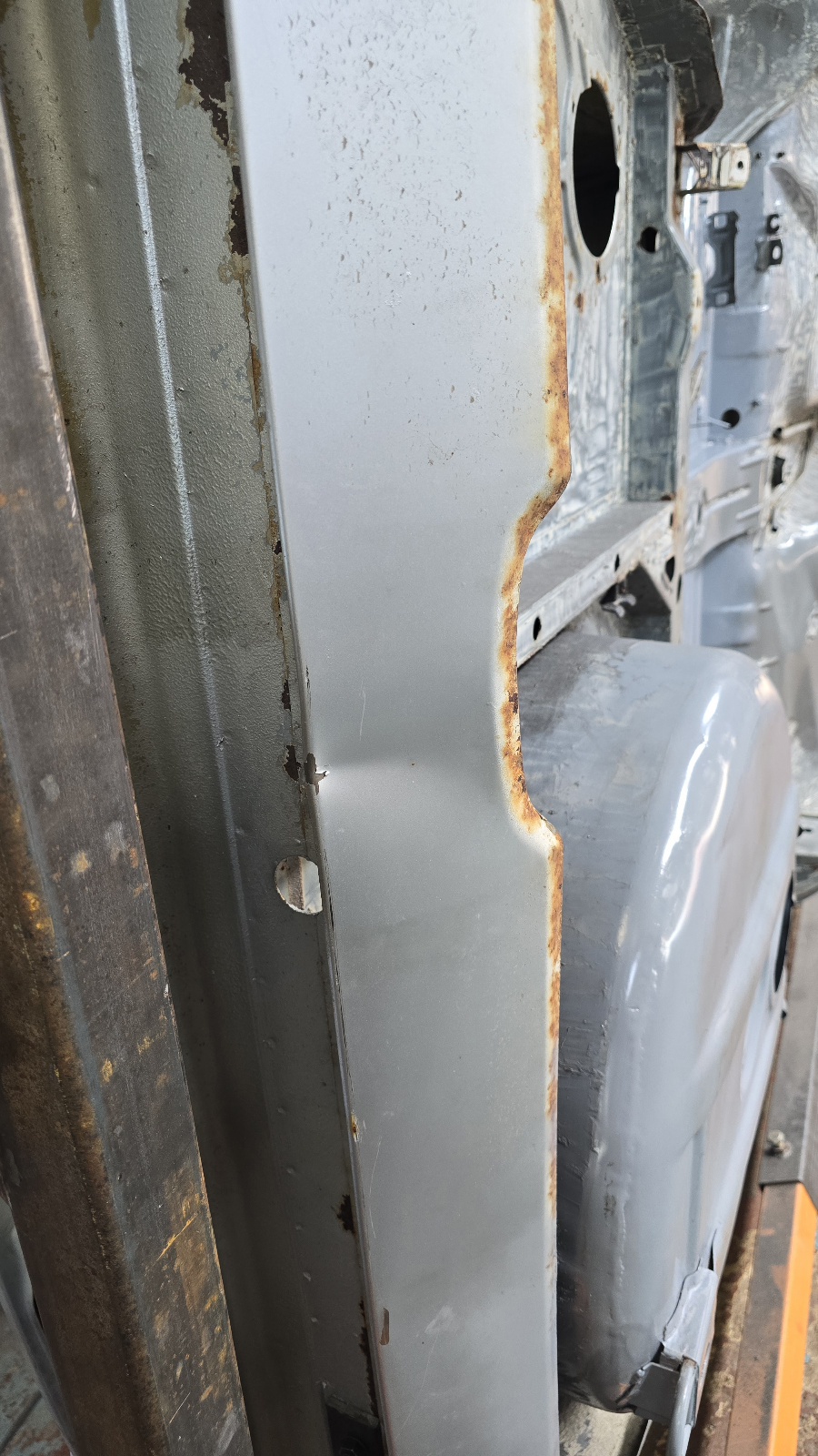

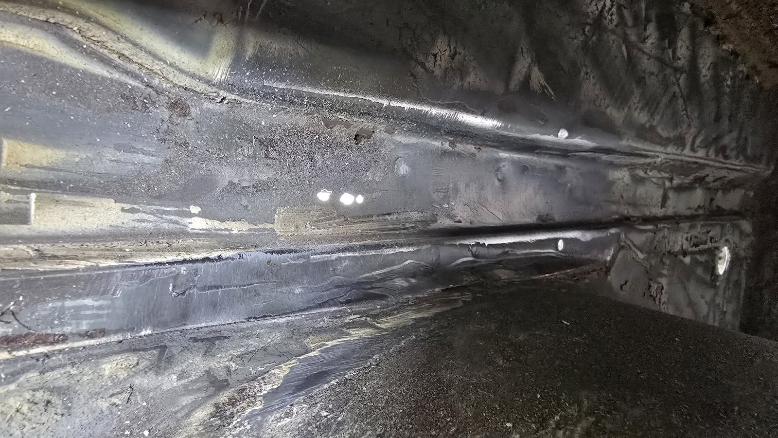

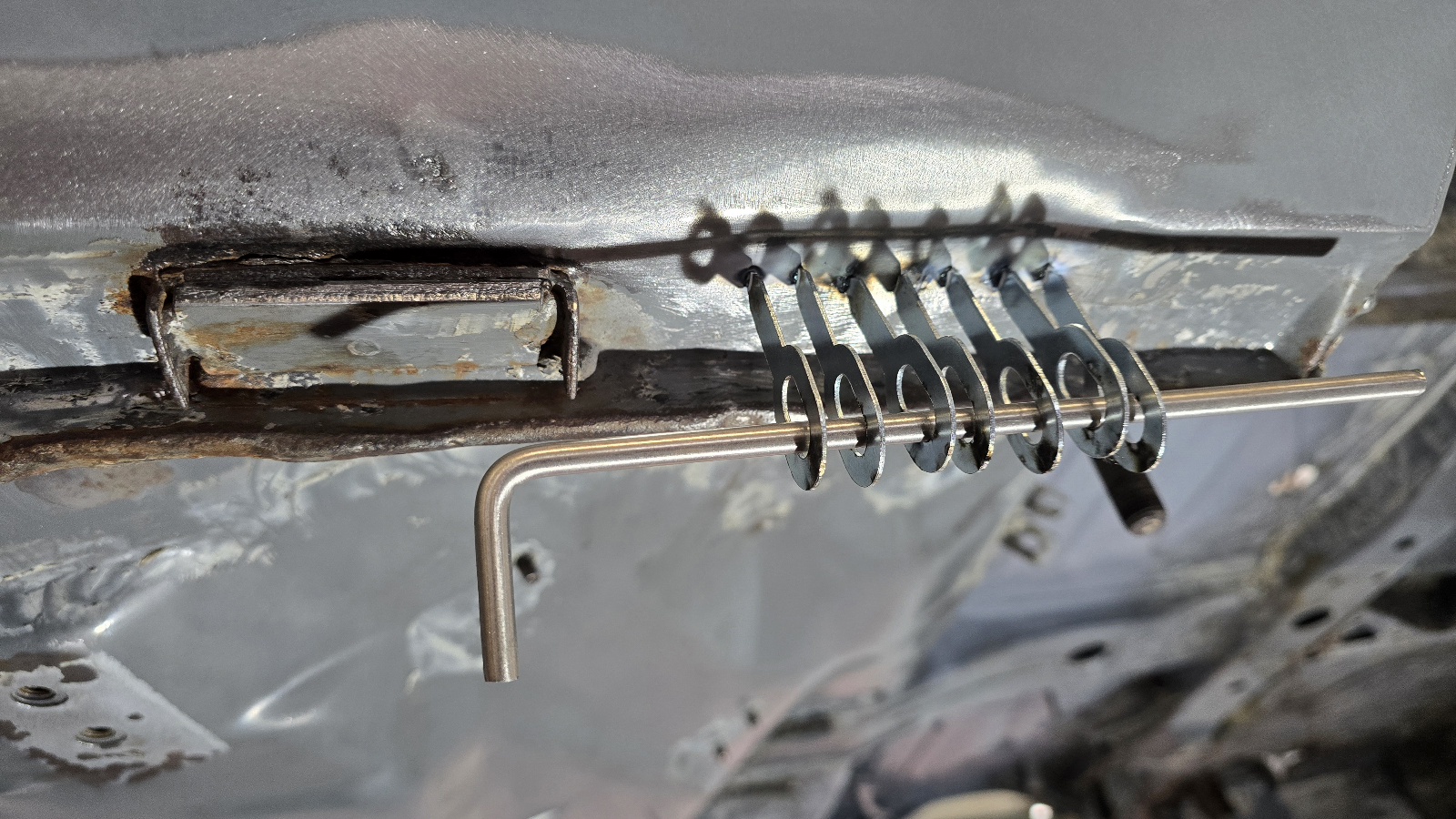

Lors de l'inspection de la 6 , j'avais remarqué cet endroit un peu fatigué
20250526_184854.jpg [ 630.91 Kio | Vu 656 fois ]
Bien entendu , il a fallu que je m'en occupe .
On commence par ouvrir le montant pour accéder à la tôle pourri.
20260528_155818.jpg [ 426.62 Kio | Vu 656 fois ]

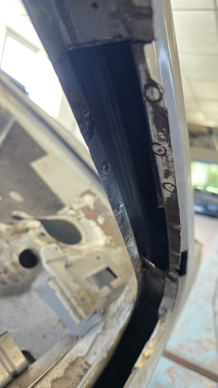

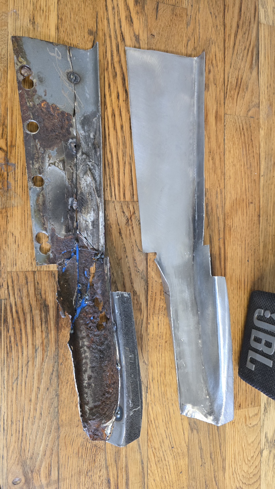

On peut ainsi découper et sortir le morceau de tôle .
Voilà ce qui en reste.
20260528_155859.jpg [ 982.94 Kio | Vu 656 fois ]

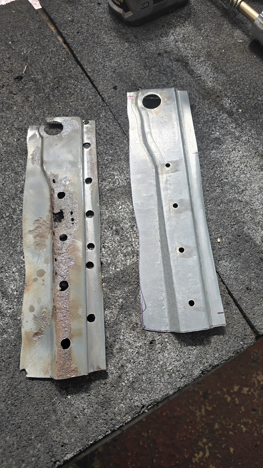

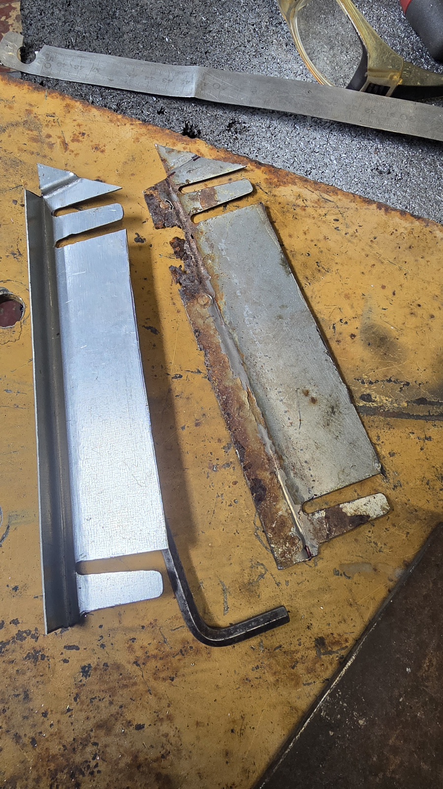

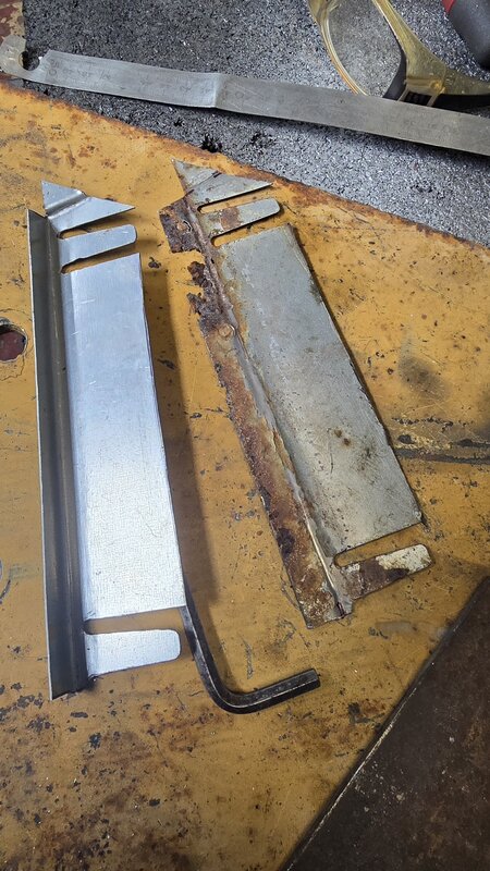

La pièce n'existant pas , il a fallu la reconstruire.
Ca aurait été bien plus propre avec une roue anglaise , mais j'ai pas .
20260601_103216.jpg [ 728.93 Kio | Vu 656 fois ]
De là , y a plus qu'a .

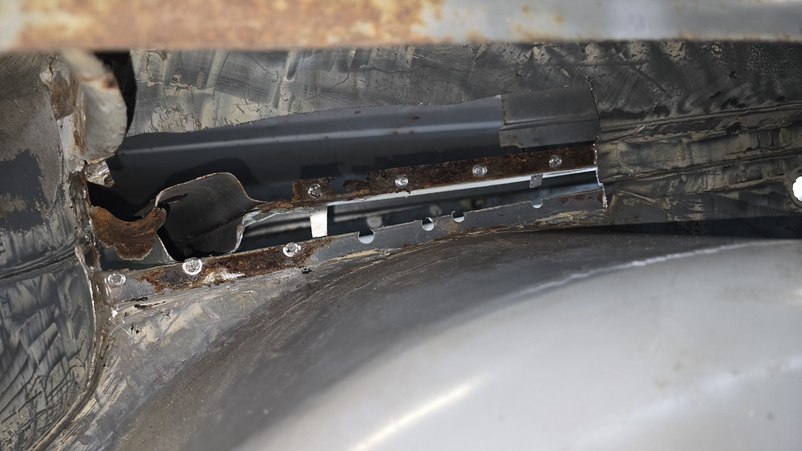

On commence par une pose à blanc pour tout ajuster.
20260601_114151.jpg [ 697.1 Kio | Vu 656 fois ]

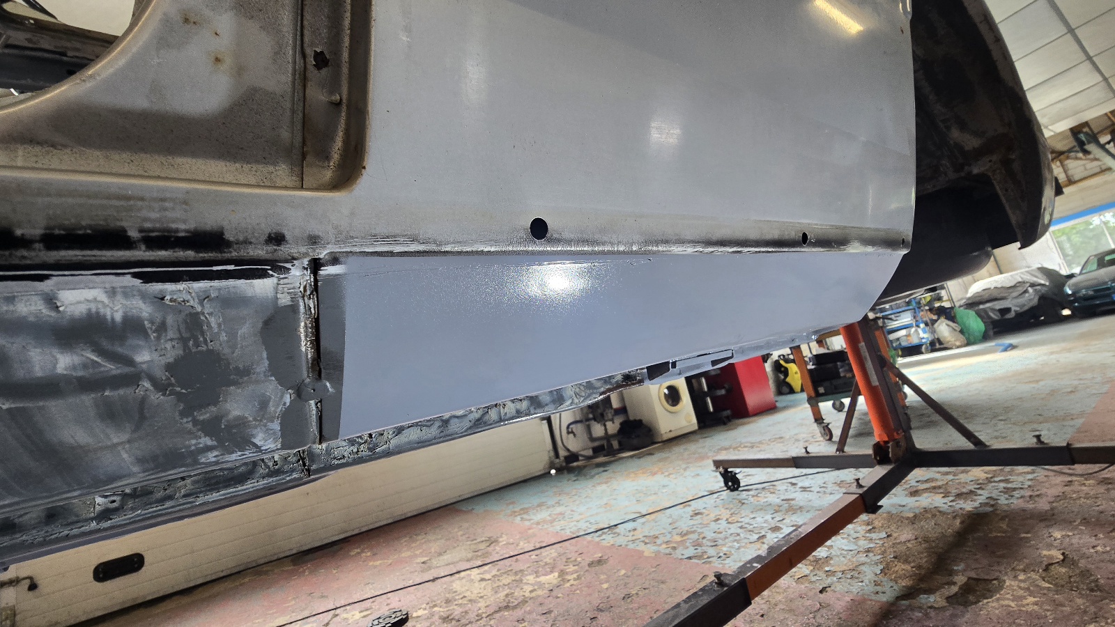

Ensuite , après avoir peint à l'antirouille et au spray zinc pour les soudures , il temps de poser définitivement la nouvelle pièce.
20260610_185103.jpg [ 471.75 Kio | Vu 656 fois ]

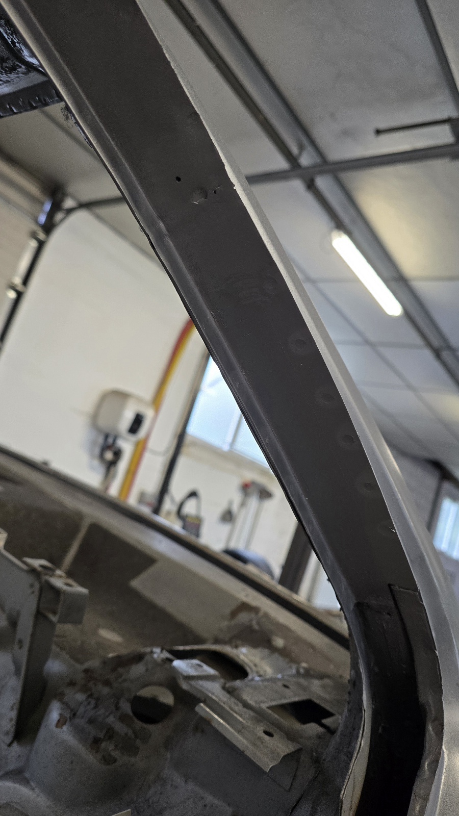

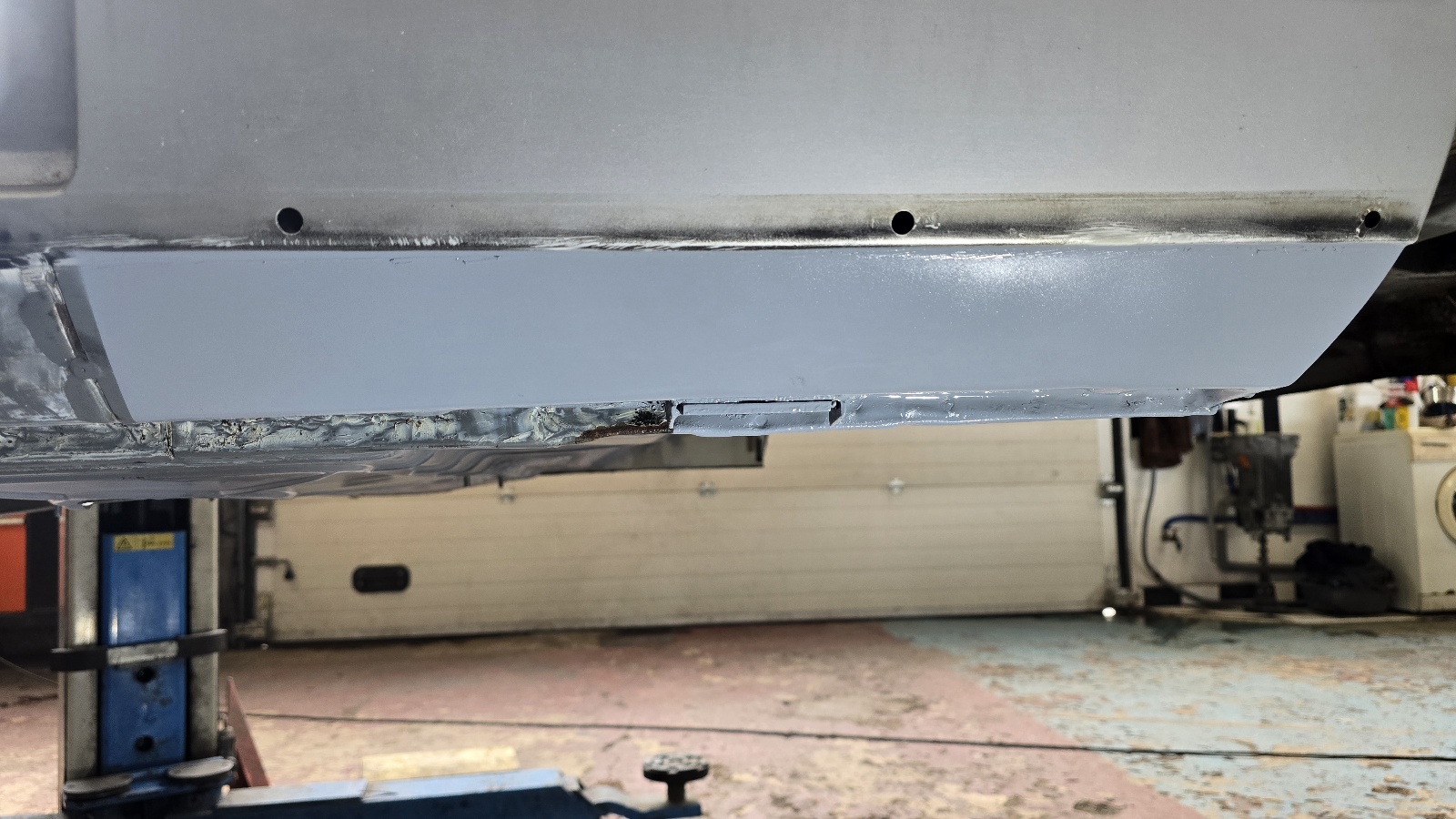

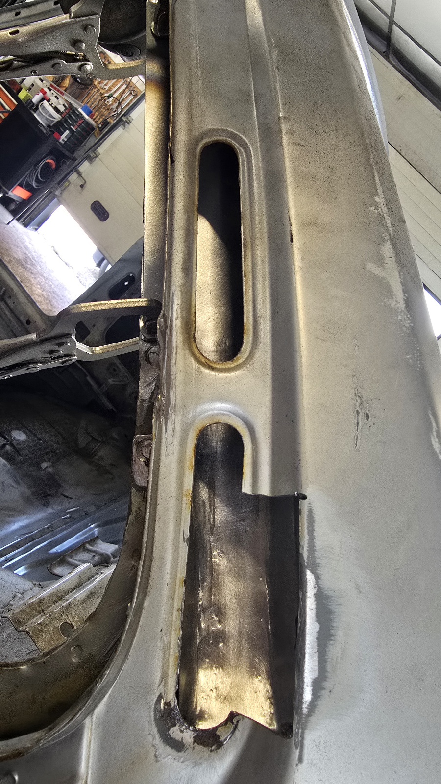

Encore une partie terminée , le montant est fermé , et les nouvelles agrafes soudées.
20260613_171141.jpg [ 440.22 Kio | Vu 656 fois ]
20260611_184127.jpg [ 477.8 Kio | Vu 656 fois ]

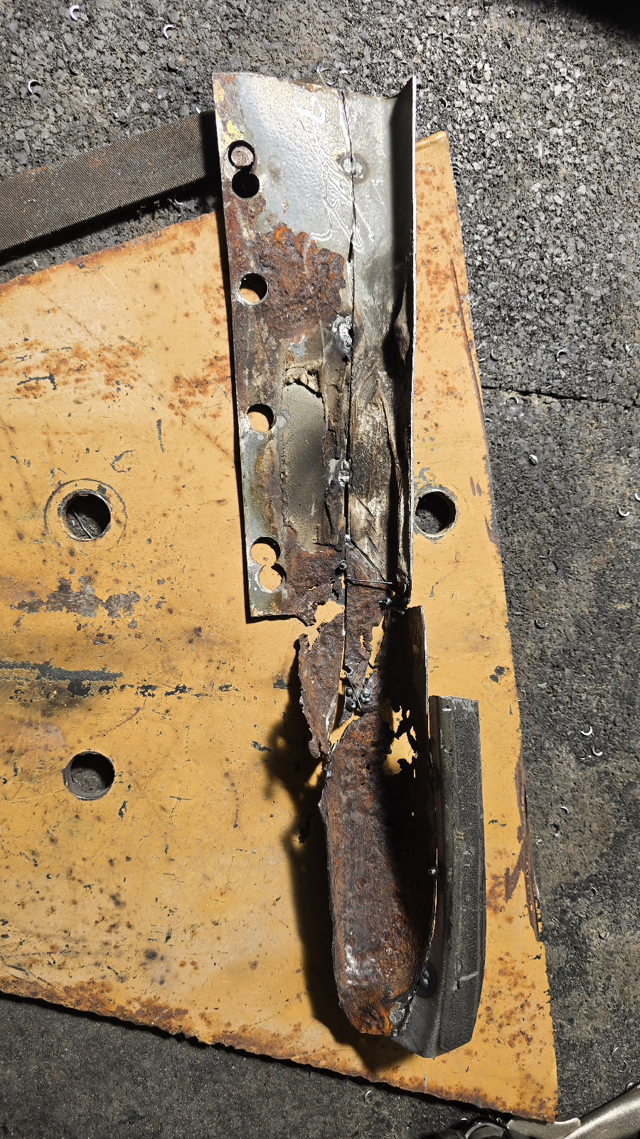

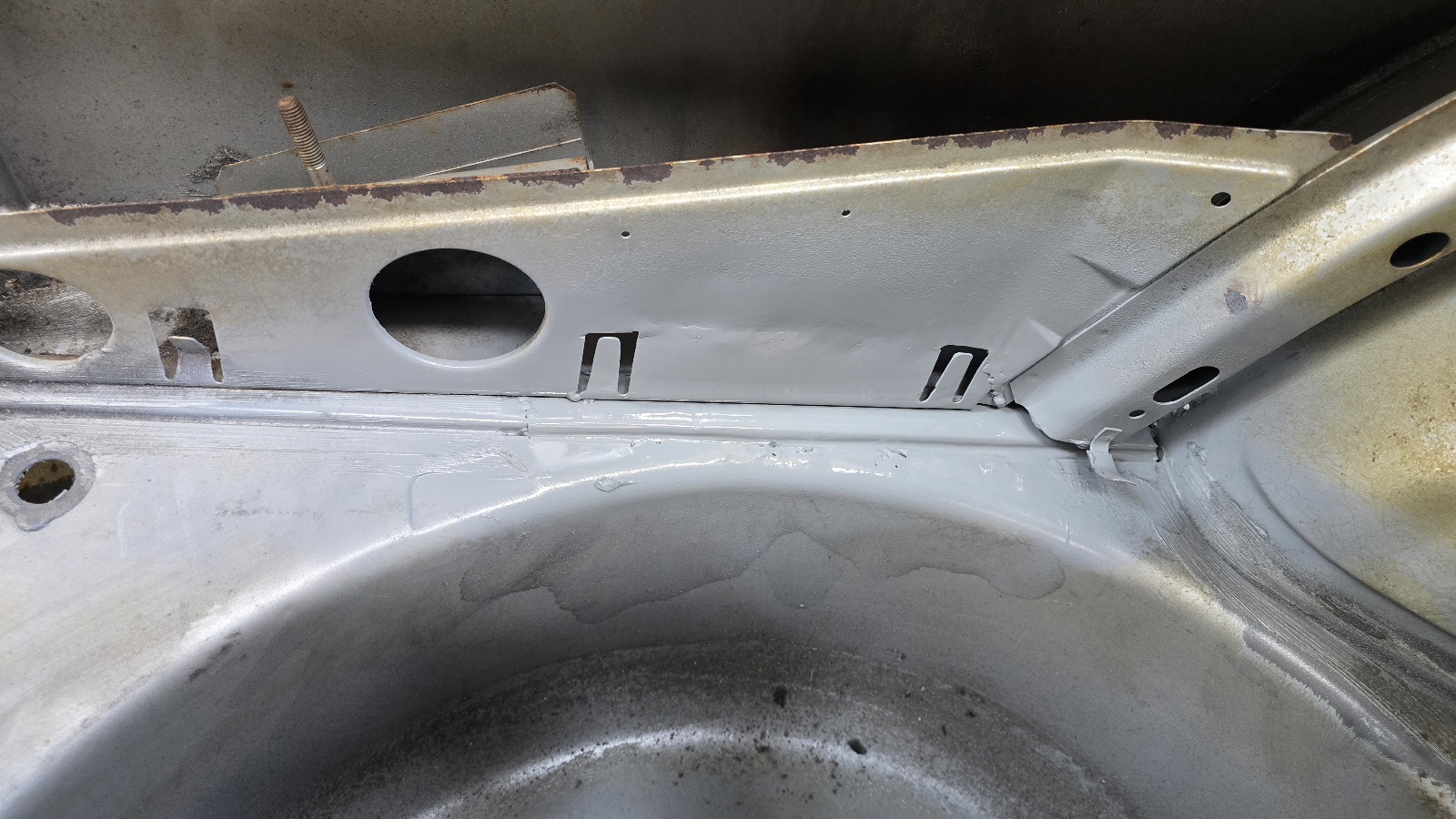

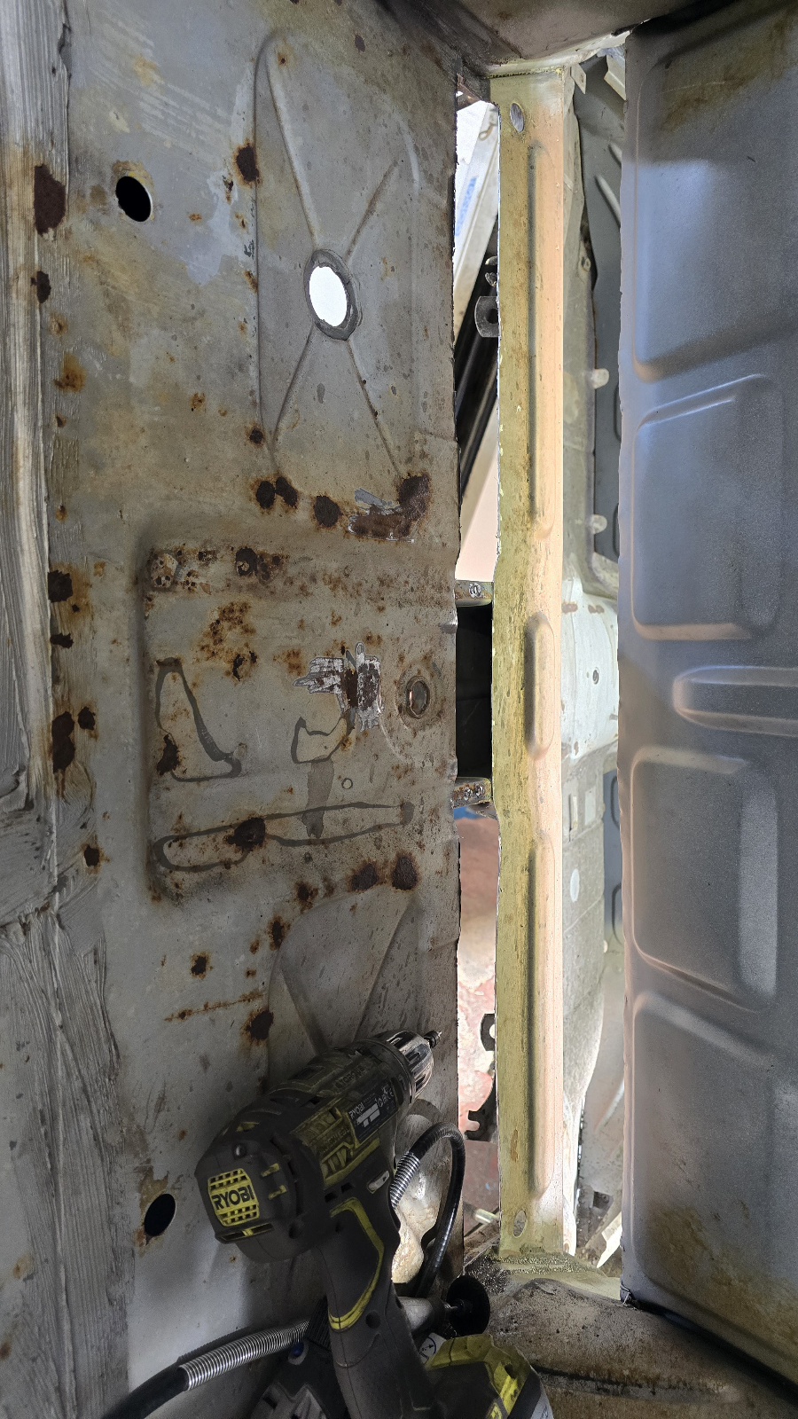

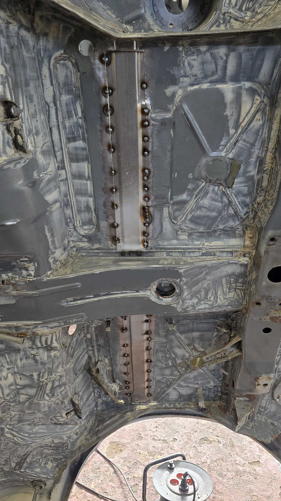

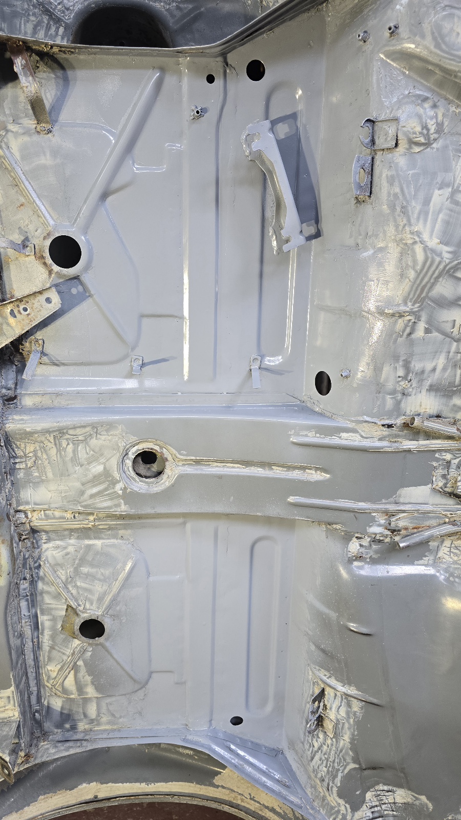

Ensuite , j'ai attaqué le fond de coffre , il y avait quelques trous dans le fond du compartiment de rangement du cric.
20260613_172231.jpg [ 712.89 Kio | Vu 656 fois ]
On découpe tout ce qui est pourri , une fois de plus .
20260615_134554.jpg [ 480.4 Kio | Vu 656 fois ]
20260615_144856.jpg [ 705.61 Kio | Vu 656 fois ]

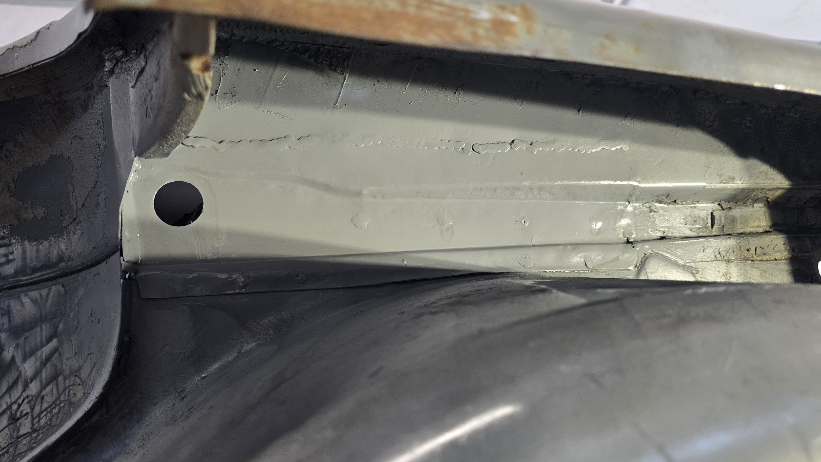

On refabrique les tôles .
20260615_162844.jpg [ 753.13 Kio | Vu 656 fois ]
20260724_163405.jpg [ 887.65 Kio | Vu 656 fois ]
Et y a plus qu'a remettre tout en place.
Après un peu de soudure et de peinture , les trous sont de l'histoire ancienne.
20260729_174021.jpg [ 454.24 Kio | Vu 656 fois ]
20260729_174622.jpg [ 590.45 Kio | Vu 656 fois ]
C'est pas parfait , mais au moins c'est sain.

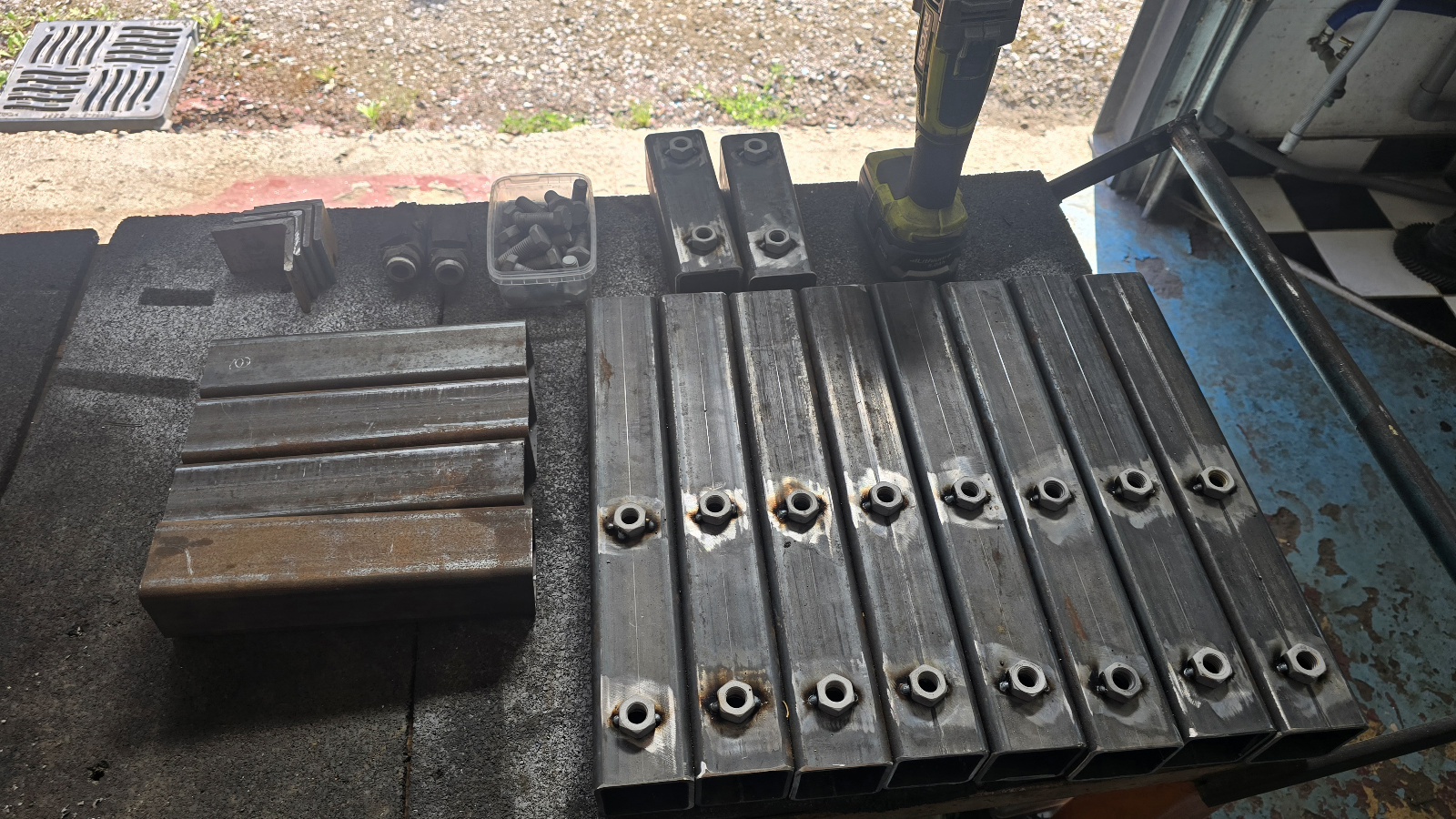

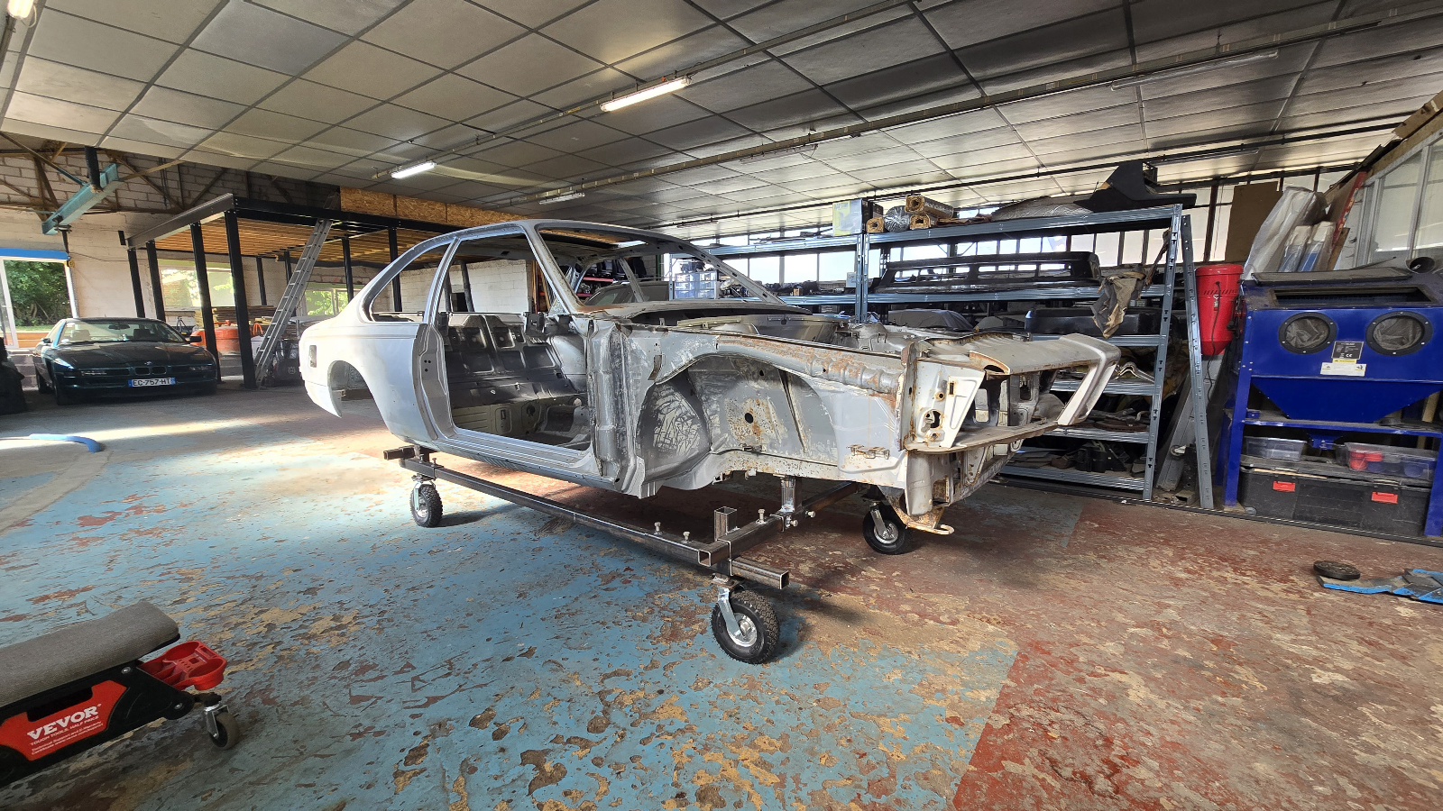

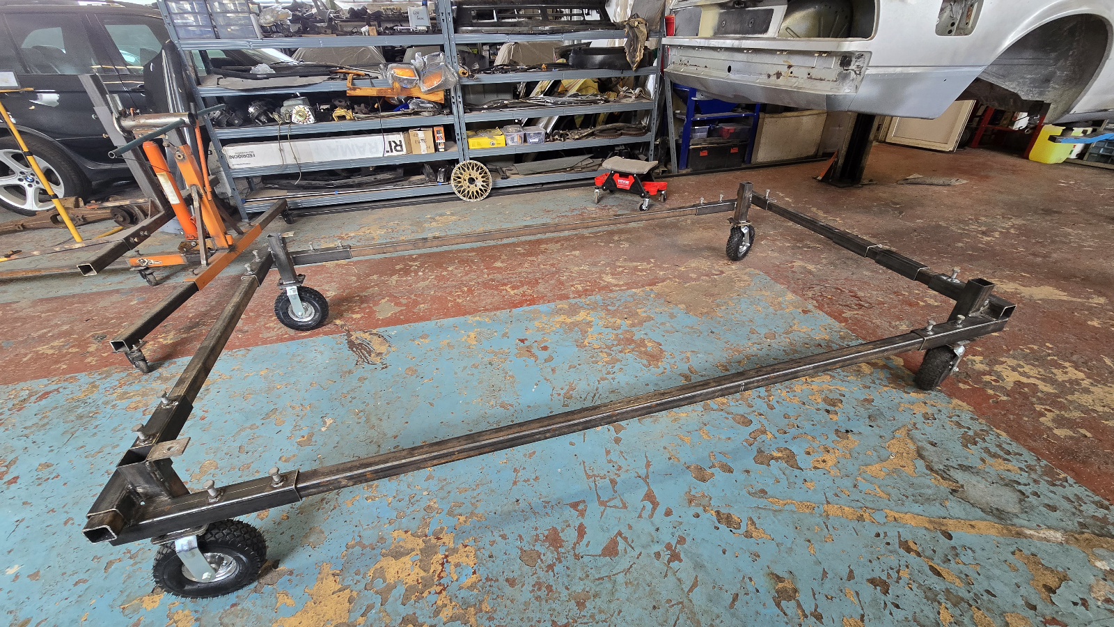

Après ce chantier , il reste un dernier endroit sur lequel je veux travailler avant d'envoyer la caisse au sablage.
Mais pour ce faire , je dois l'enlever de la rôtissoire.
J'attaque donc la fabrication d'un nouveau support.

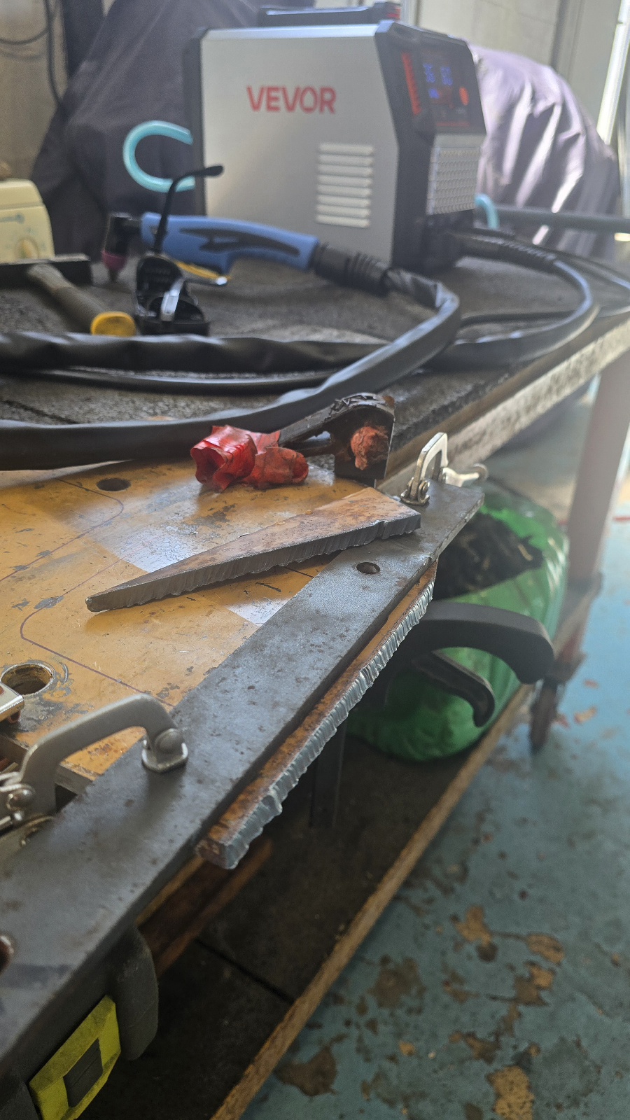

20260616_173713.jpg [ 576.41 Kio | Vu 655 fois ]
20260620_175358.jpg [ 712.15 Kio | Vu 655 fois ]

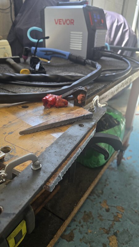

J'en profite pour essayer mon nouveau découpeur plasma. :D :D
20260709_161625.jpg [ 516.96 Kio | Vu 655 fois ]
C'est la version en 380v , il coupe jusqu'à 20mm , c'est très efficace :lol: :lol:
Après un peu de soudure , on arrive à ca.
20260730_152947.jpg [ 881.34 Kio | Vu 655 fois ]
Je l'ai conçu démontable et réglable car j'en aurais besoin pour d'autres voitures. :wink: :wink:
20260730_174239.jpg [ 806.32 Kio | Vu 655 fois ]
Enfin , le châssis roule de nouveau :lol: :lol: :lol:

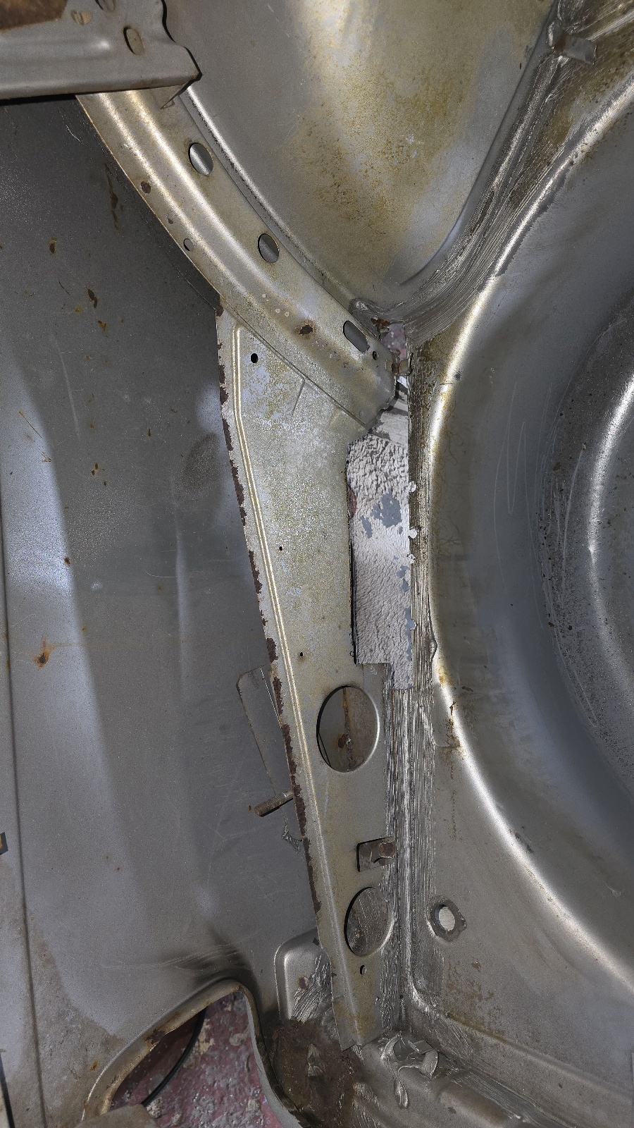

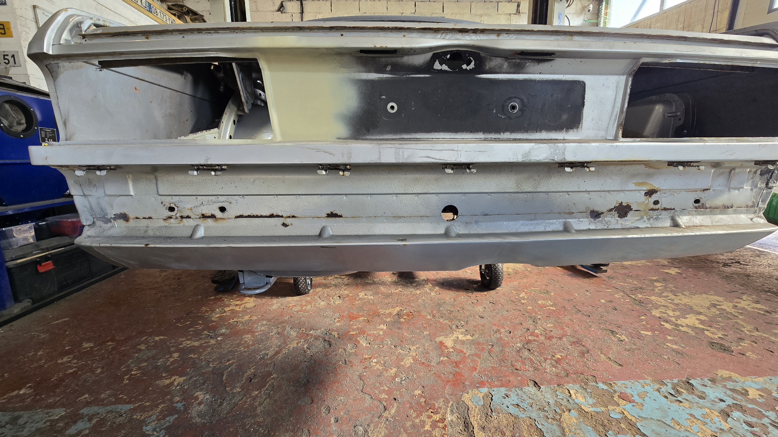

Salut les gars.

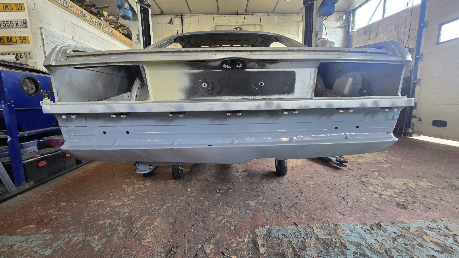

Voici normalement enfin le dernier chantier soudure.

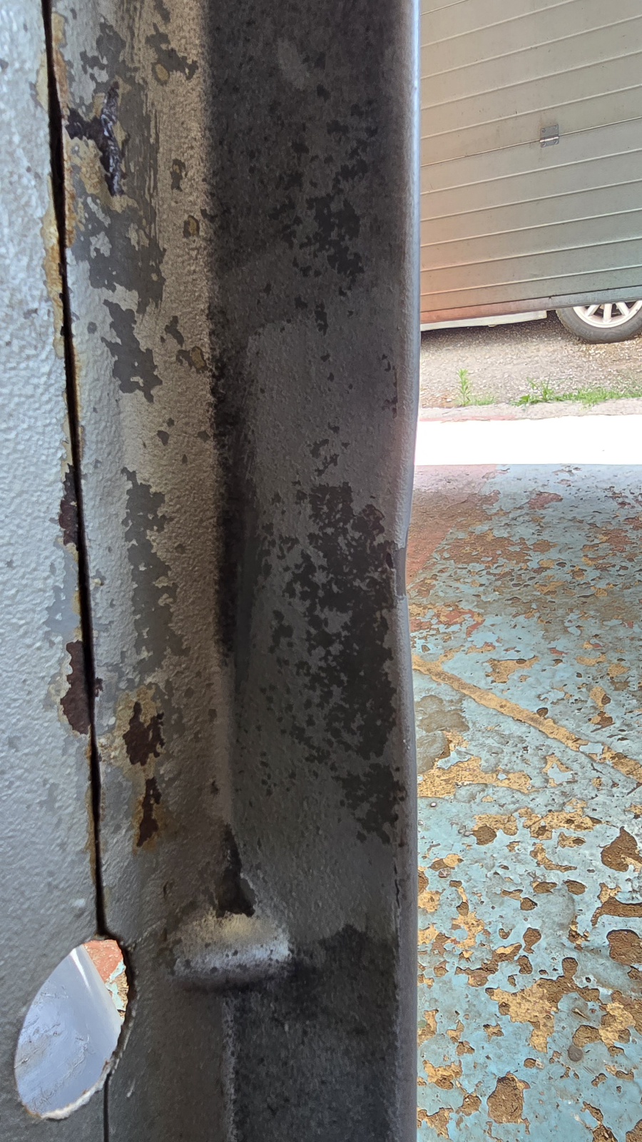

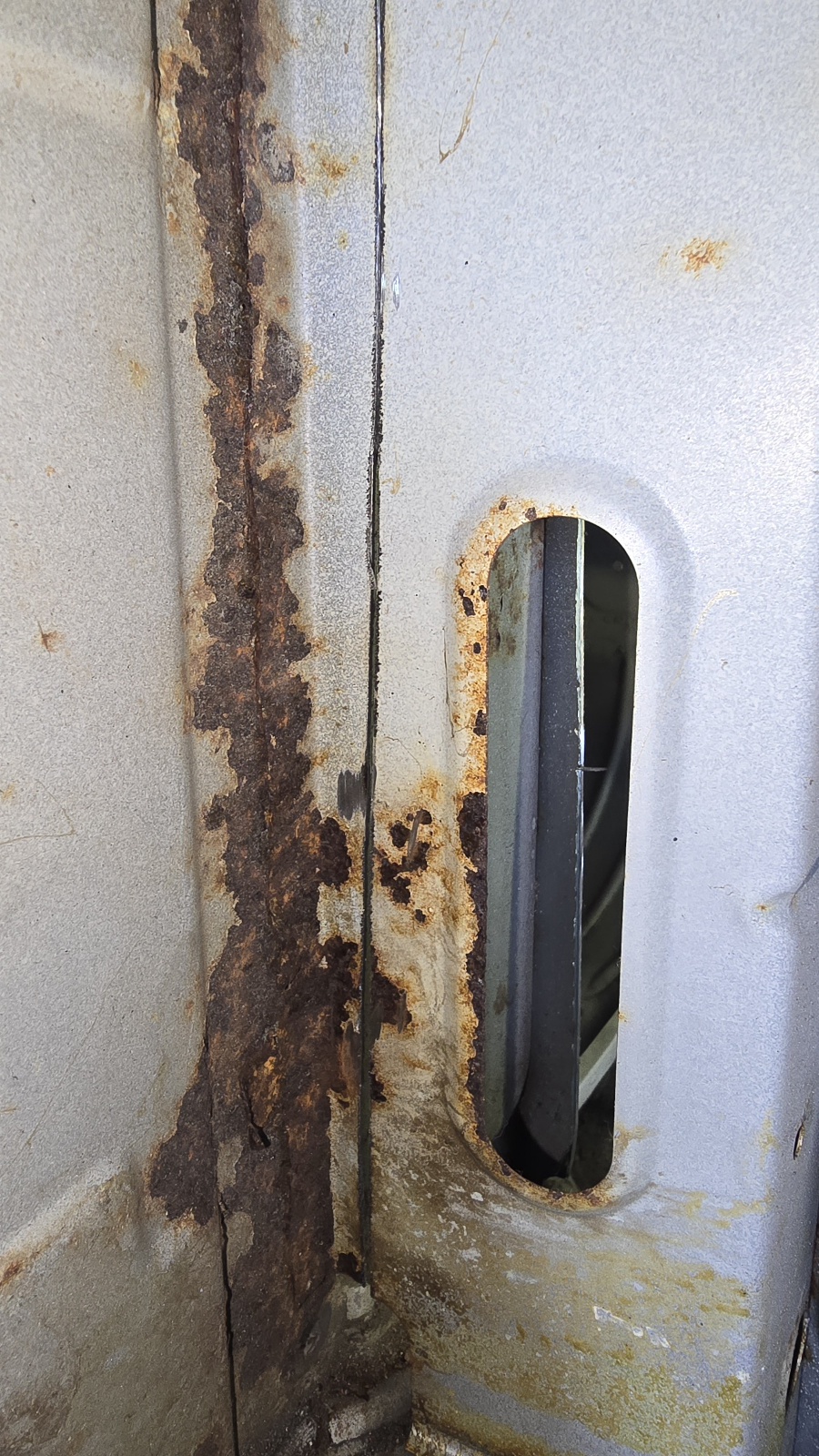

Un point faible de nos 6 , du moins pour moi car sur les 2 autres châssis présent , c'est bouffé par la rouille.

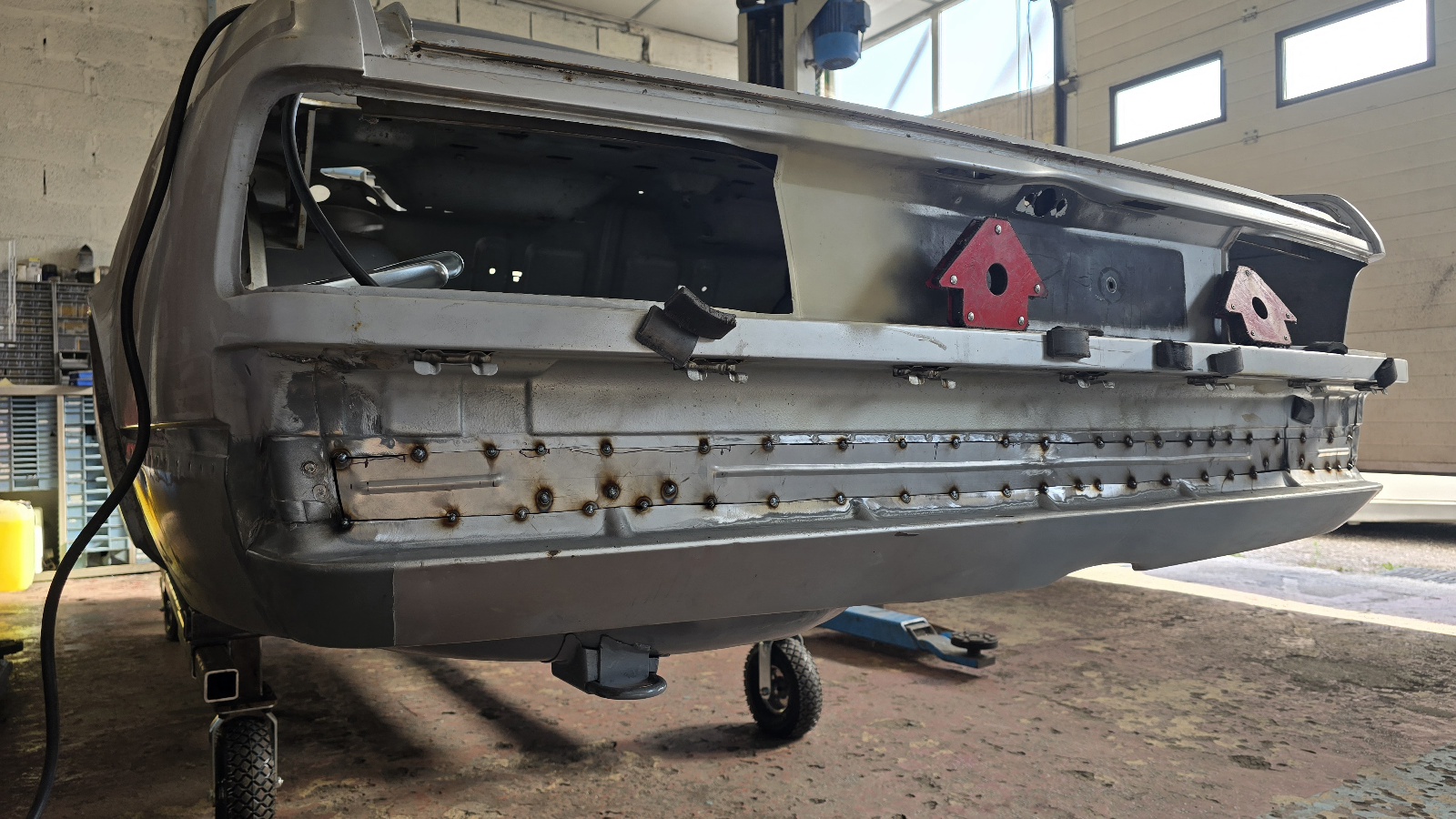

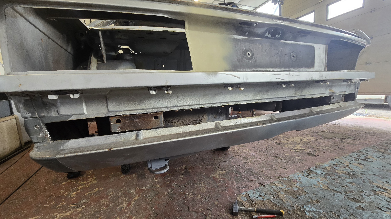

La face arrière.
On voit qu'ici la rouille est installée , et j'ai l'impression que c'est le recouvrement des 2 tôles qui crée le problème.
20260730_175928.jpg [ 704.78 Kio | Vu 613 fois ]
Après une première découpe je me rends compte que c'est pas très frais derrière.
20260731_170341.jpg [ 687.16 Kio | Vu 613 fois ]

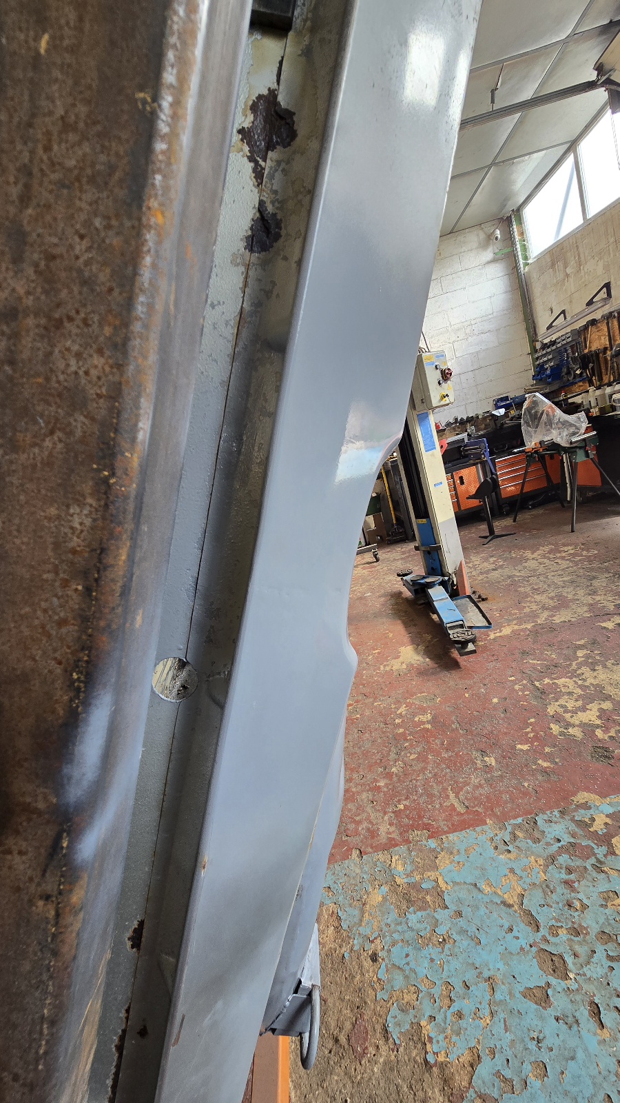

Je coupe donc plus large , pour être sur et aussi me faciliter le travail.
20260731_184730.jpg [ 663.51 Kio | Vu 613 fois ]

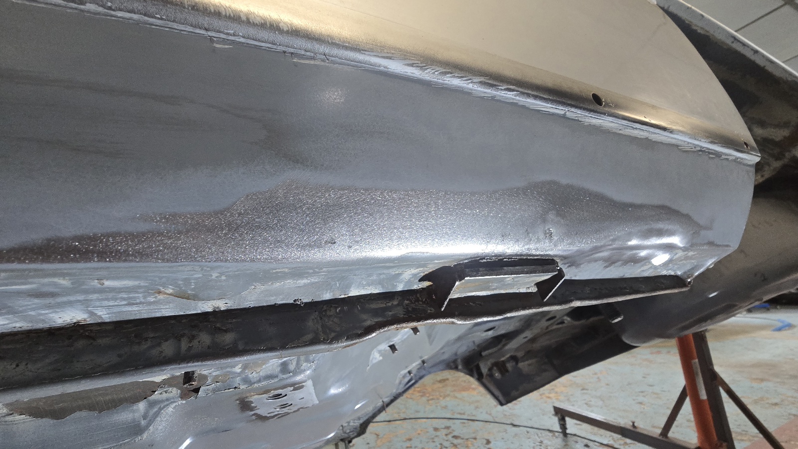

J'ai fabriqué et soudé une pièce qui m'a permit de supprimer le recouvrement d'origine et ainsi réduire le risque d'apparition de rouille.
J'y ai fais une rainure pour récupérer la rigidité crée par le recouvrement.
20260802_180721.jpg [ 548.19 Kio | Vu 613 fois ]
Une fois l'ensemble meulé et mis en apprêt , c'est plutôt propre.
20260806_171908.jpg [ 691.45 Kio | Vu 613 fois ]
Cette étape signe normalement la fin de toute la partie soudure , et l'air de vrien il y en a eu :roll:
Je verrais après le sablage si je n'ai rien raté.
