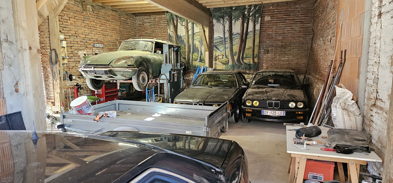

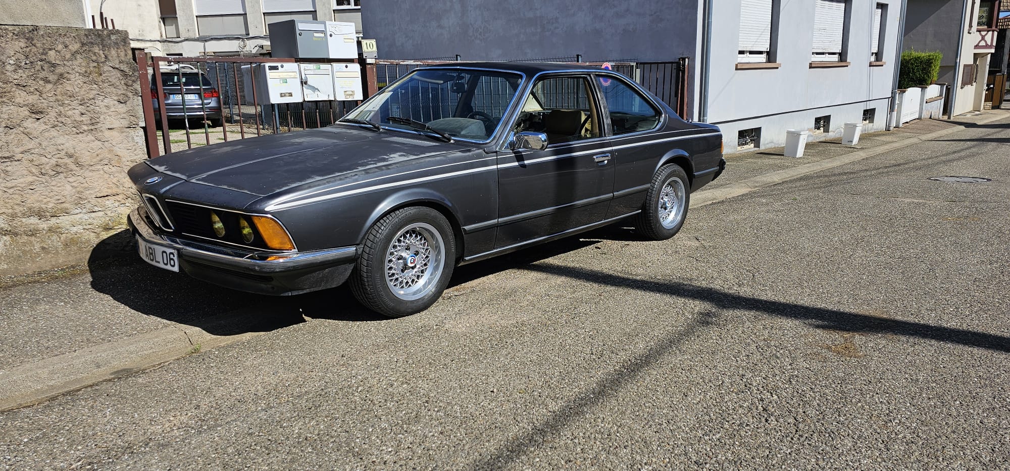

MessagePosté: 19 Aoû 2026 18:20
Salut les gars ! Bon, mon garage à retrécie, j'ai perdu 40m². Je créé un appart. Du coup, j'ai une surpopulation automobile doublé d'un trou financier et je dois faire des choix. Donc je vais vendre la 630 et la e32 aussi.
Donc si jamais quelqu'un cherche une jolie phase 1 qui roule, passe le CT et avec encore quelques truc à faire, hésitez pas ;-)
