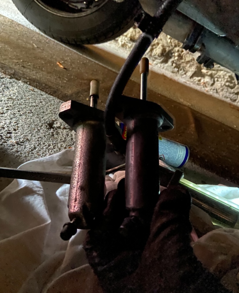

Courant octobre, j’ai la pédale d’embrayage qui tombe au plancher. Je me rends vite compte qu’il doit s’agir du récepteur sur la boîte. Je ne connaissais que les systèmes à câble jusqu’à présent. En lisant la technique d’Acs3 pour purger, ça s’est bien passé. La pièce en cause avait 4 ans, la nouvelle vient de chez BMW. Ça coûte à peu près 8 fois plus cher, mais si ça peut tenir….

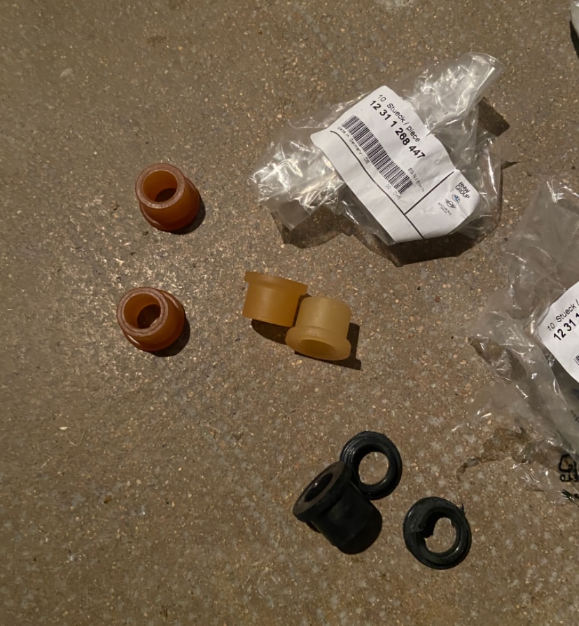

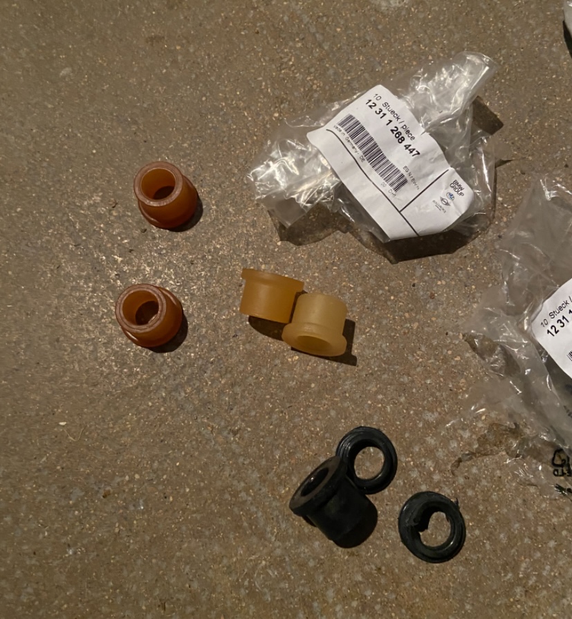

Dans la foulée, je me suis attaqué à l’alternateur dont j’avais fait changer les Silentblocs l’an passé avec des pièces achetées sur le net, et qui se mettait en biais dès qu’on le tendait. J’ai repris des Silentblocs chez BMW, c’est autre chose.

Remplacement des Silentblocs par les BMW (jaune). Les noirs vendus sur le net sont mous et ne servent à rien.

Remplacement du récepteur. Le neuf à droite.
