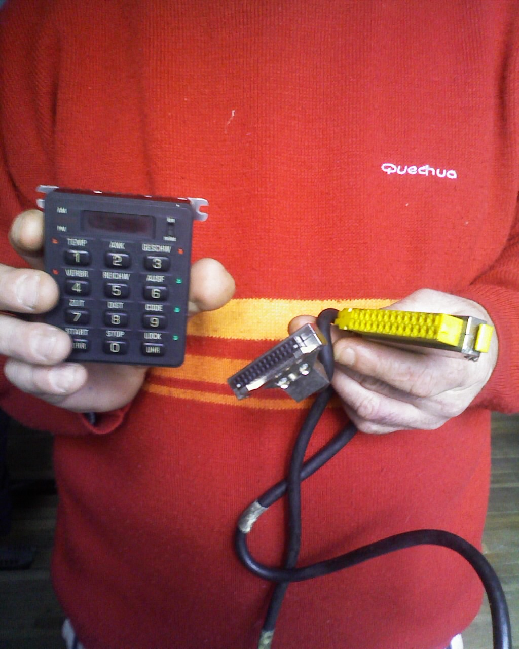

De toute façon je n'ai pas la clé. Il n'y a pas une fonction de l'odb aussi pour l'antidémarrage qui communique avec l'alarme?
MessagePosté: 20 Déc 2015 09:13
Messages: 10974
Oui, la touche «code»...

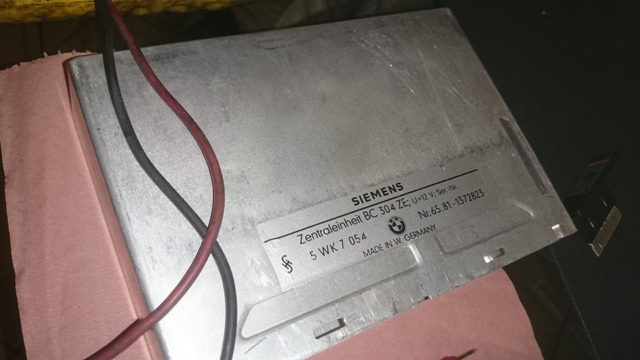

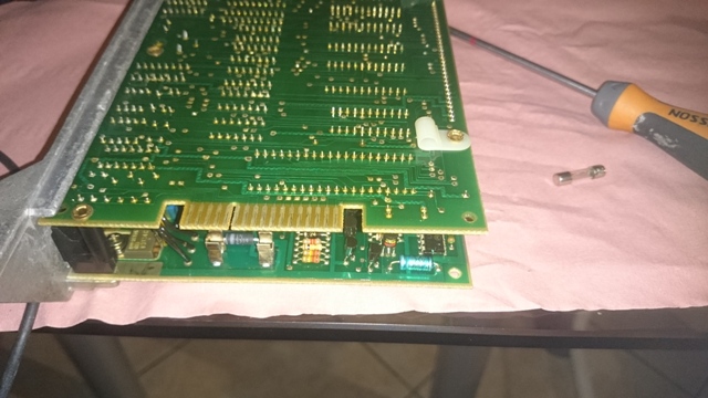

Ce soir, je me suis penché sur l'odb qui ne fonctionne plus.
Après quelques recherche le problème est que le petit fusible en verre dans le boitier "unité centrale de traitement" (là où l'odb viens se brancher sous le volant) est hs. Je l'ai donc remplacé et l'odb s'allume enfin. Mais mon problème est que la voiture ne veux pas démarré (la pompe à essence ne s'enclenche plus), c'est comme si j'avais débranché complètement l'unité centrale.
Vu que j'utilise mamie tous les jours, j'ai retiré le fusible pour pouvoir rouler. Je me demande si la fonction d'antidémarrage ne viens pas embrouiller tout ça.
Si quelqu'un peut m'aiguiller...

Quelques photos histoire d'illustrer:
L'emplacement du fusible:
DSC_0017.JPG [ 126.23 Kio | Vu 14786 fois ]
Le fameux boitié (unité centrale de traitement):
DSC_0018.JPG [ 108.28 Kio | Vu 14786 fois ]

Mon odb (photo prise sur le forum):
080304070540240511790218.jpg [ 269.56 Kio | Vu 14786 fois ]
Merci d'avance jeunes gens :)

Hey! Du coup mon odb refonctionne. J'ai remis le fusible de la fameuse boiboite grise et j'ai débranché totalement le boîtier de l'alarme situé juste en dessous de l'autre réf 01 4386 001 000. La voiture démarre et l'odb fonctionne. Je vais remettre en marche l'alarme d'origine prochainement.
