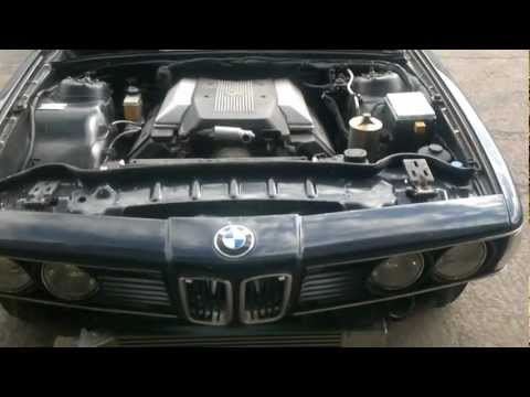

Sinon j'ai l'occasion de récupérer ceci :D
Qu'est-ce que vous en pensez?, vous avez déjà vu ce genre de swap ?
635 CSI Oct. 1978
 Sujet du message: Re: Il faut sauver Sharky
MessagePosté: 22 Jan 2015 23:49

Je Me doutais que ça allait faire des réactions mais vous inquiétez pas la voiture sera d'origine et rien d'autre, à part peut être d'autre jantes...
Mais par curiosité ce genre de modification a déjà été faite???
POHHOUUAAAAAA ça tue !!! Direct, c'est un B40 ou B44 ?? :twistedevil: :twistedevil:
Oooooohhhhh non , pas ça ,
Pas sur une rare phase 1 :shock:
11 700 exemplaires quand même... :tomato:
Rien à foutre de phase 1, 2 ou 15 :lol: ... à part une M ou une alpina... c'est pas collector... !!! Ca va lui donné du peps !!! Fout lui le V8 Direct :!!!!
tu le touche a combien??.?? :mrgreen:
je peux te dire que ca doit envoyer du bois grave avec çà !! :D
Ca a déjà été fait. Donc ça rentre. C'est une putain d'idée... c'est ce que je voulais mettre dans la mienne, mais le moteur est pas asser pointu pour ce que je voulais en faire.

Avec le 5.0L de M5
