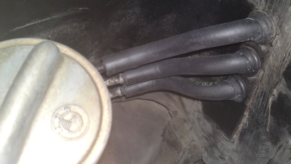

Au départ du réservoir

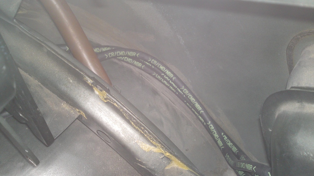

Sur le côté droit du coffre

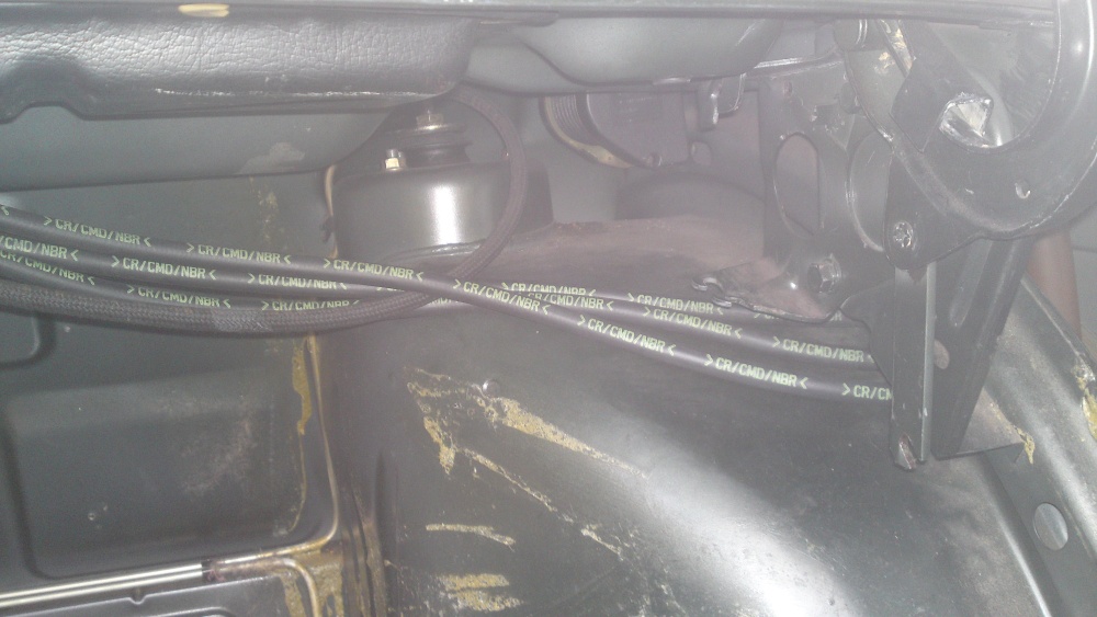

Les tuyaux montent vers le vase d'expansion...

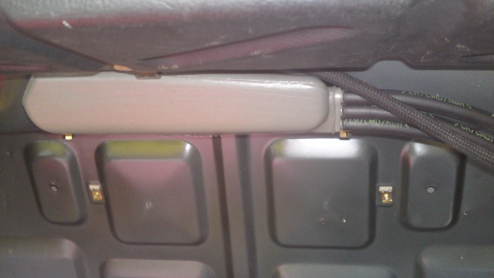

Et s'emboîtent tout simplement sur la boîte qui tient vissée en haut du coffre. Il n'y a plus qu'à réinstaller les garnitures du coffre, mais...
