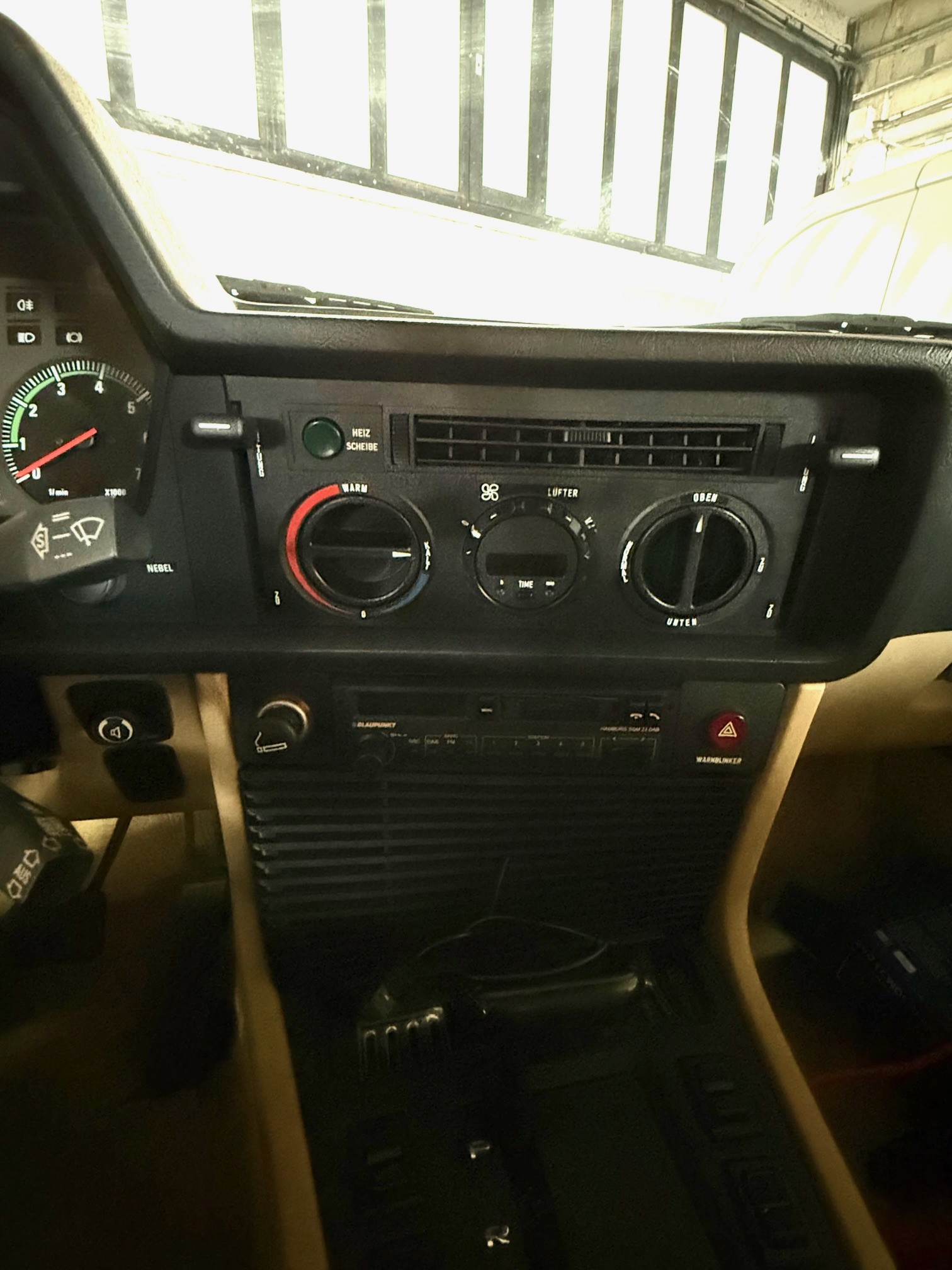

1 ) le vendeur m a vendu une voiture avec climatisation en me disant qu il faudrait remettre du gaz ... Tout le tableau de bord étant en allemand (bien que voiturer française ), comment savoir si elle a vraiment une climatisation? (cf photo)

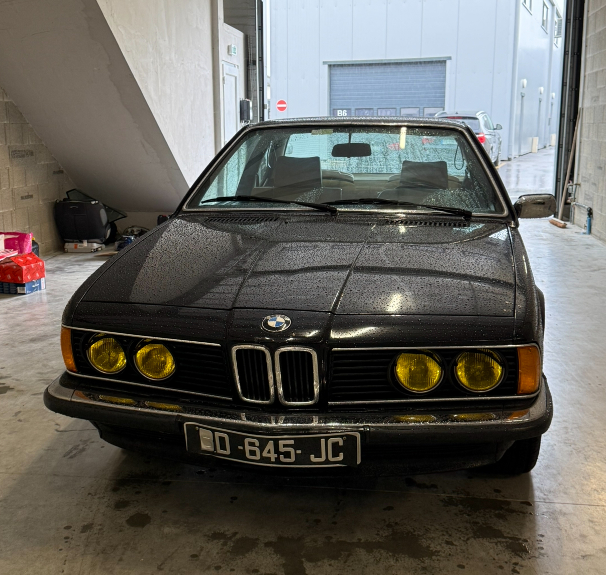

2) savez vous ou trouver une jupe avant avec les fixations ?

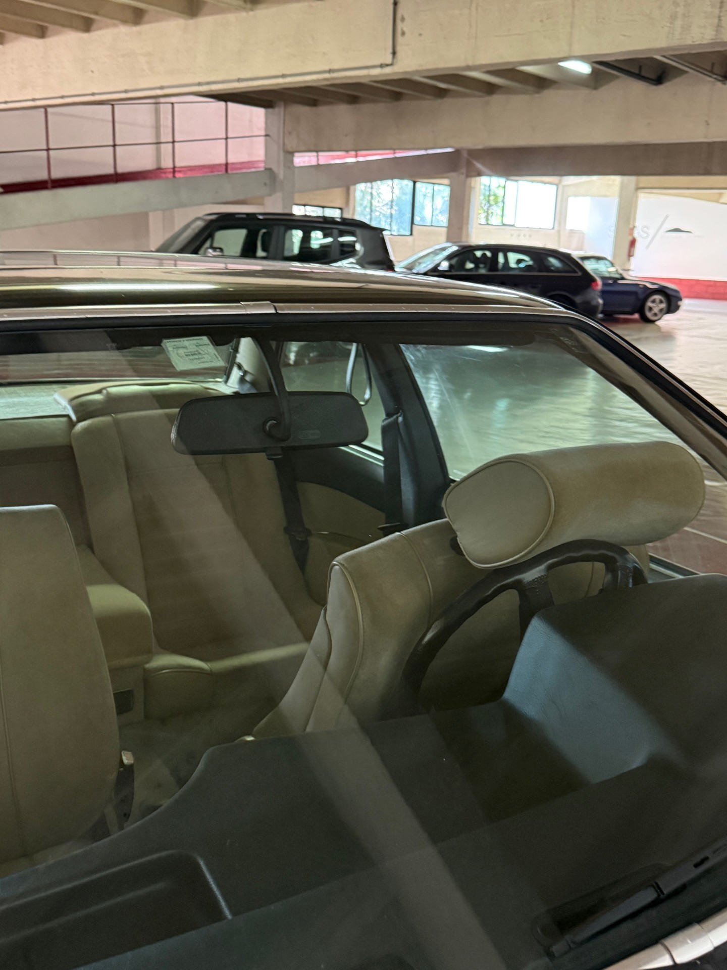

3) la garniture du plafond se décolle, comment la recoller ? (cf photo )
4) mon rétroviseur central est en plastique noir, existe t il en version chromée.? (cf photo )

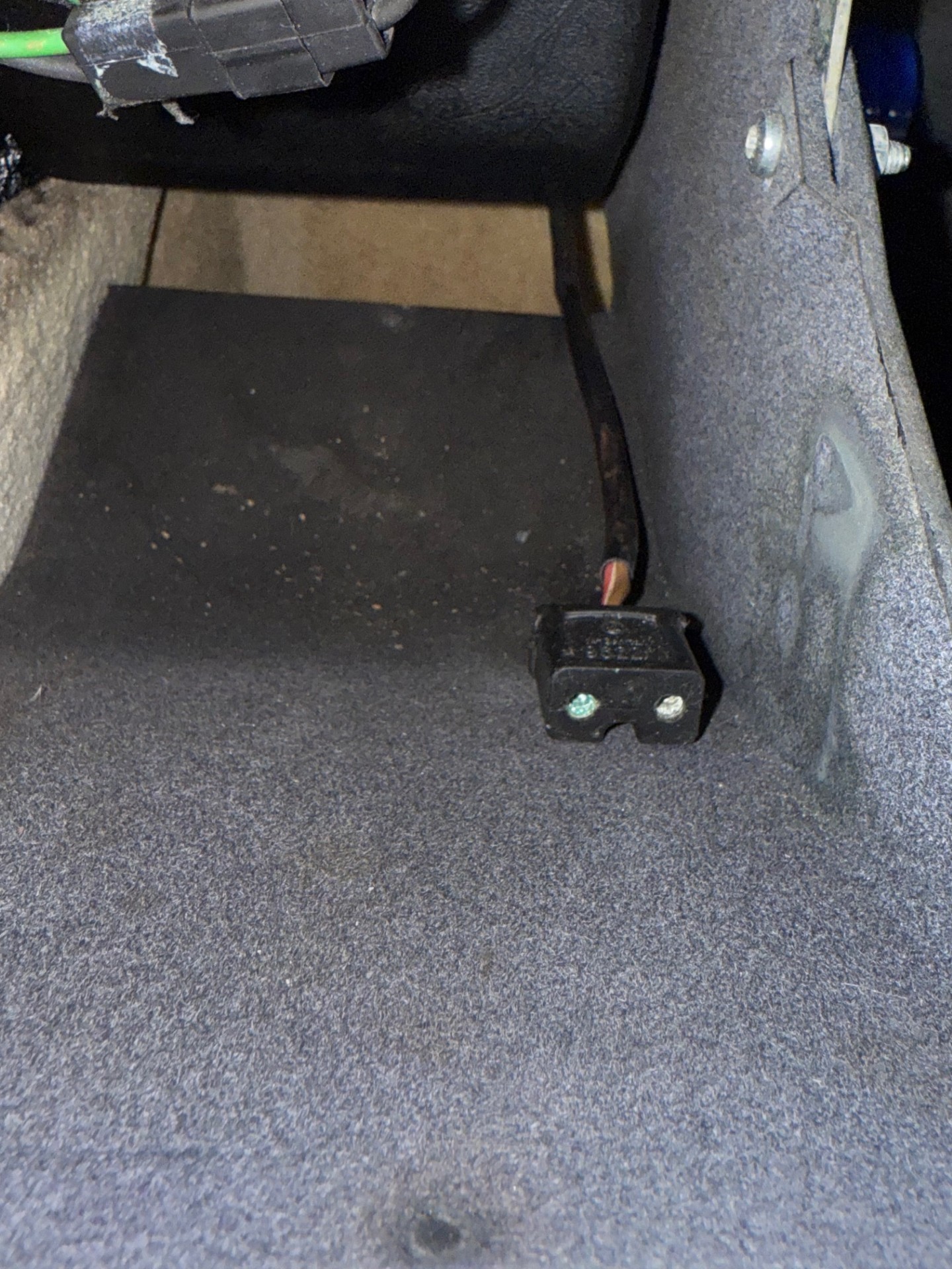

5) j ai dans la boite a gant un cable relié a rien du tout , à quoi cela peut il correspondre ? (cf photo )

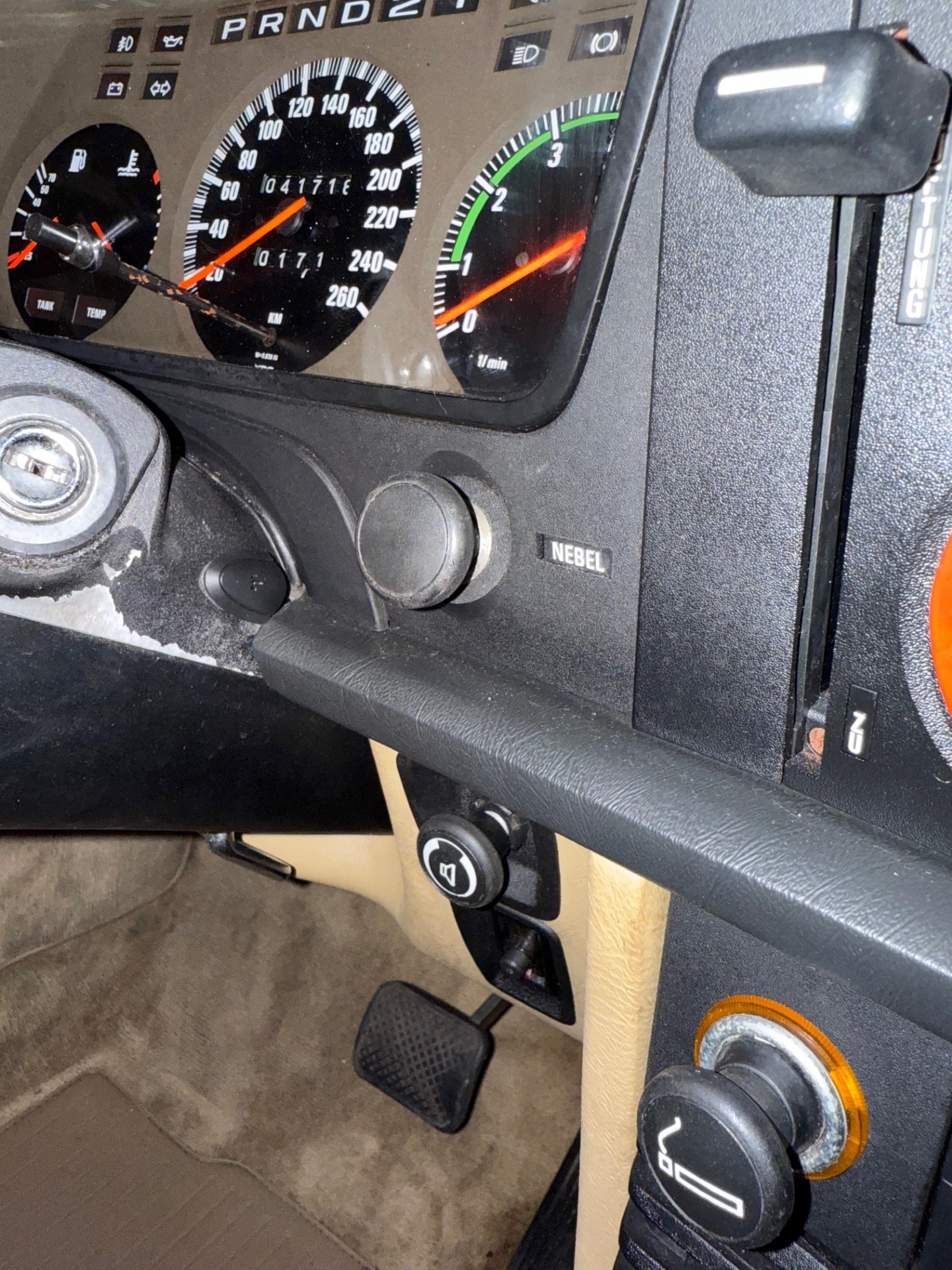

6) quelle est l'utilite de l'ordinateur de bord ? ( cv photo )
Toutes les phase 1 sont en allemand et il y a une grille au-dessus du cendrier donc elle doit avoir la clim
Demande on sait jamais... Mets une photo de ta jupe actuelle !
C'est pas collé, ce sont des baleines qui sont accrochées de part et d'autre du pavillon. Il faut les déposer et refaire la toile entre ces barres métalliques
Non
Lampe de bord. Il manque sa fixation ou on ne le voit pas sur la photo
C'est pas un ordinateur de bord (qui lui calcule une conso, une distance..). Là c'est un check-control qui vérifie que certains éléments de l'auto sont fonctionnels comme les feux.

Voilà la photo de l avant

Ta jupe avant est en tôle, c'est d'origine. On peut y fixer une autre jupe par dessus en ABS avec ou sans antibrouillards...
