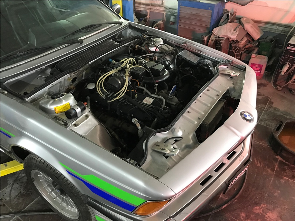

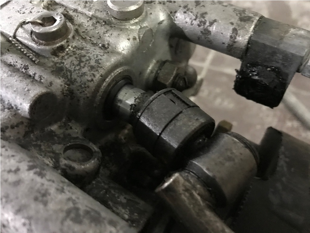

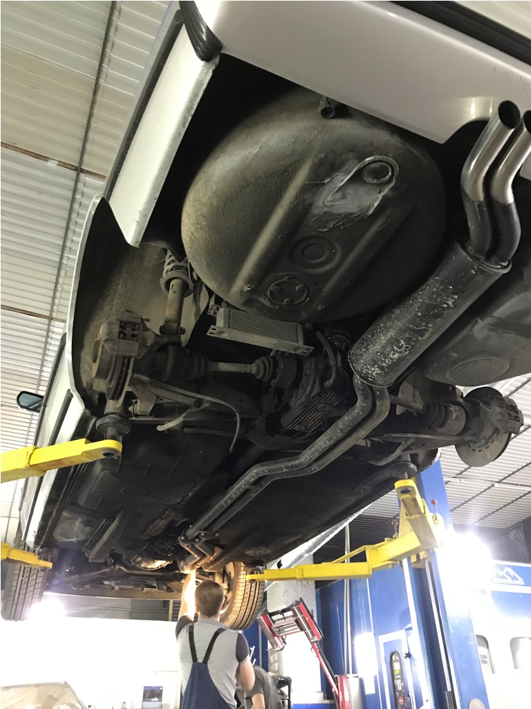

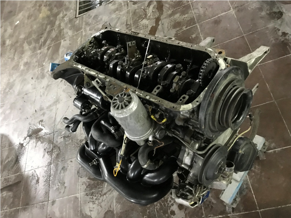

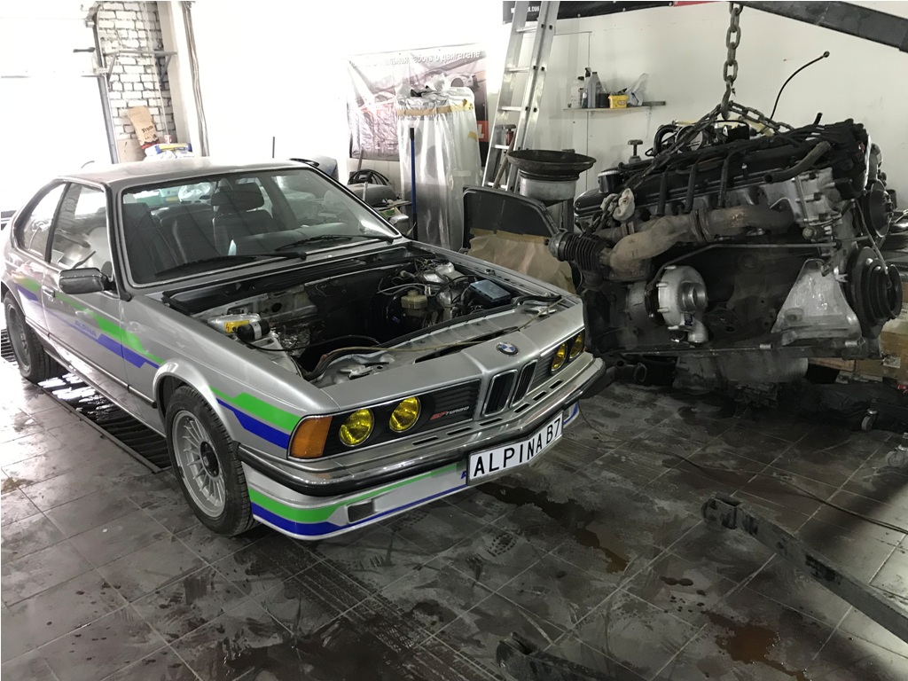

Je ne suis pas sûr, que vous me pardonnez mon absence. Donc je dois m'exprimer. Certes, cette année je rêvais vous voir de nouveau. De plus, j'espérais venir en voiture "correspondante". :wink: Alors, j'envisageais de préparer en avril ma voiture. Mais le climat de la Russie a apporté des correctives. Presque jusqu'à la fin d’avril il faisait froid et je ne me décidais pas d'ouvrir le garage. Bien sûr, je ne pouvais pas me permettre de partir loin sans contrôle tecnique total parce que j'étais dérangée par la pression basse de l'huile dans le moteur au ralenti, qui tombait moins de 0,5 Bar… Enfin, le temps est devenu bon, et ma fille a vu le ciel bleu. J'ai pris immédiatement la voiture du garage et l’a amené dans ma station. J'ai remplacé les paliers du vilebrequin et la pompe d'huile, ça m'a donné une pression de 2,5 Bar au chaud en ralenti . En même temps j’ai remplacé joint d'huile de la coulisse de la BV. Et c'est juste aujourd'hui j’ai démarré le moteur après reparation. Malheureusement, j'ai découvert que le capteur de vilebrequin ne fonctionne pas. :cry: Donc je vais devoir bricoler...

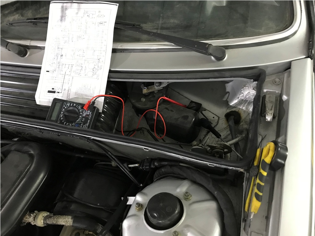

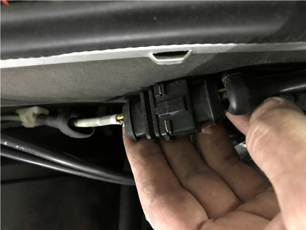

Le samedi, seulement en 20 minutes, j'ai trouvé que le fil électrique sur le capteur était confus. Maintenant, le moteur fonctionne presque parfaitement. Cela m'a rassuré et maintenant je ne m'intéresse qu'à une question: où exactement nous retrouverons-nous dans une année? :saoul1:
