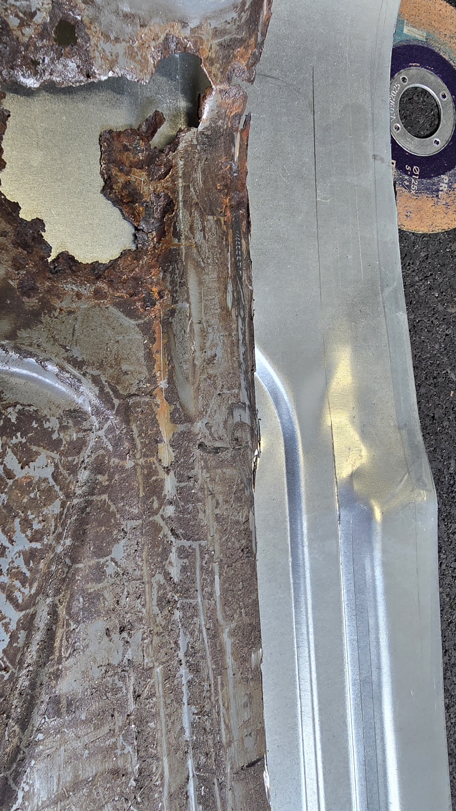

20250913_172252.jpg [ 784.57 Kio | Vu 3544 fois ]
Ici, sur la tôle de remplacement du plancher droit, les deux 1er pli extérieur ne vont pas jusqu'au bout, il manque pas loin de 20cm .
On peut voir que j'ai tracé le contour manquant sur la nouvelle tôle.
Ce manque crée une courbe qui n'existe pas d'origine et ne s'implante pas le long du bas de caisse.
De plus, elle est pas assez large pour recréer le pli qui permet de la souder sur le bas de caisse.
Aussi, les différents dessin qui permettent de rendre la tôle rigide ne sont pas aux mêmes endroits.
Bref, pas top.

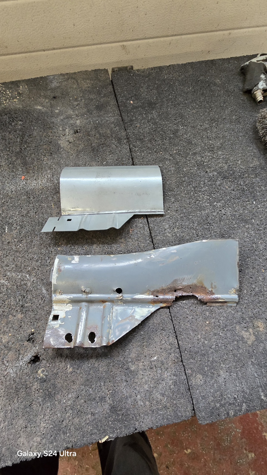

Ensuite, le bas du montant A...... Alors lui ...... Rien ne va.
20250923_154025.jpg [ 844.25 Kio | Vu 3544 fois ]
Déjà, il manque la rainure dans laquelle on trouve un joint, pour rendre étanche l'assemblage avec le plancher.
Le trou carré pour la fixation du pare boue n'est pas à la bonne place, et la méthode d'assemblage avec le bas de caisse et très différente de l'origine.
Mais c'est pas tout.

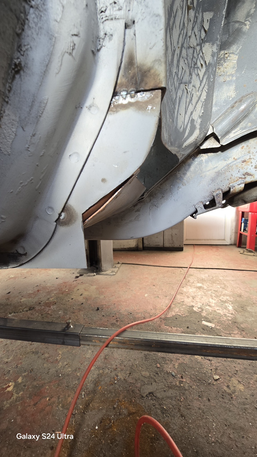

20250923_175606.jpg [ 622.73 Kio | Vu 3544 fois ]
Lors de la pose du plancher, j'ai remarqué qu'il dépassait un peu, sur le coup je me suis dit, juste de l'ajustement, mais en fait non.

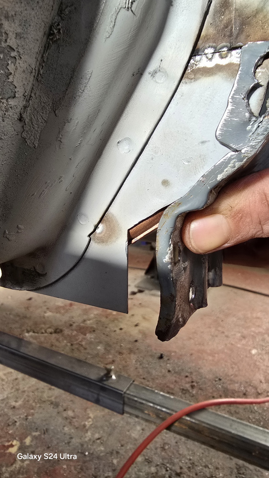

20250923_175651.jpg [ 634.41 Kio | Vu 3544 fois ]
En replacant l'ancienne tôle, il s'avère que le dessin de chez valcas n'est pas bon du tout, il me manque 15 mm.

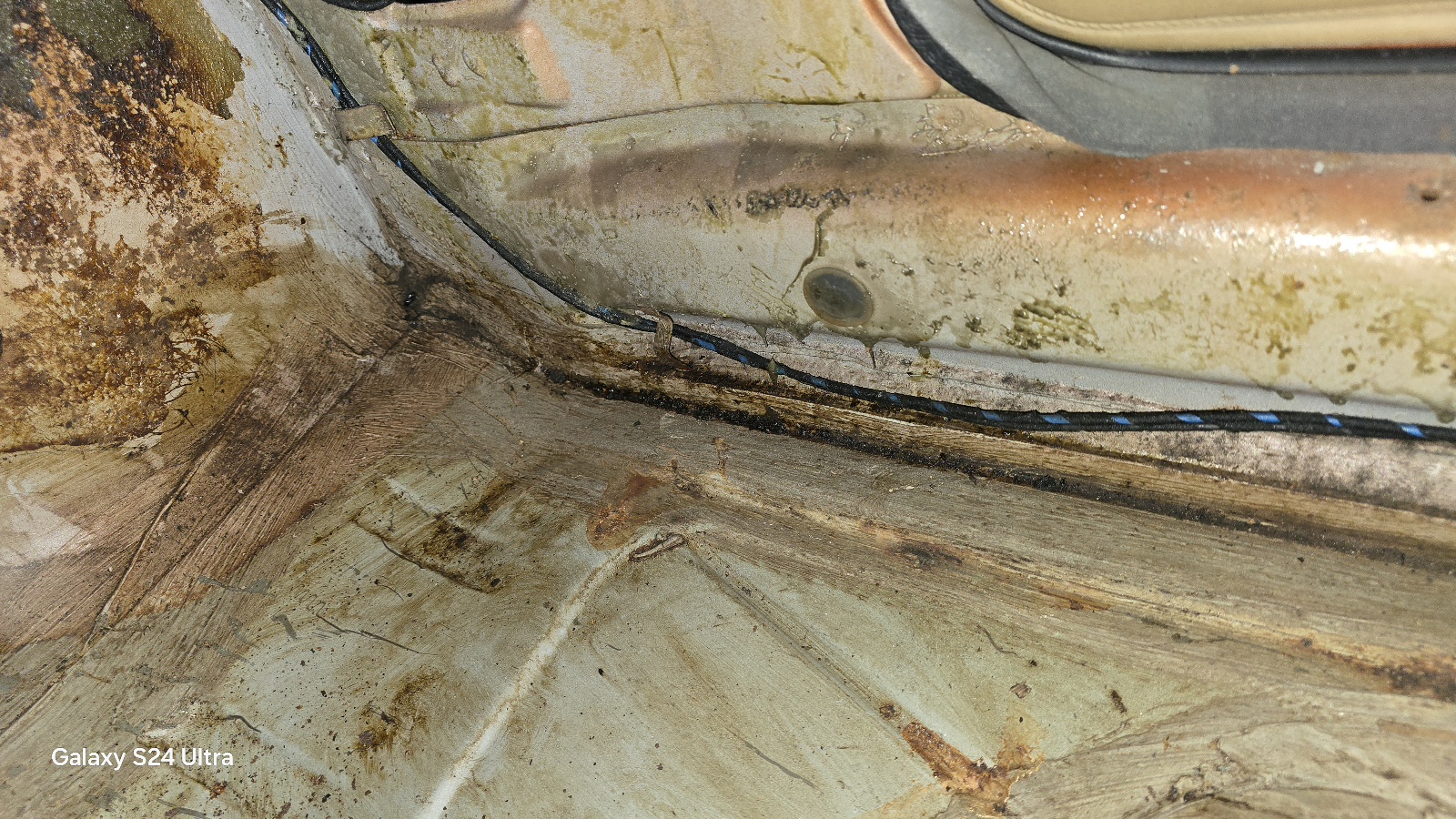

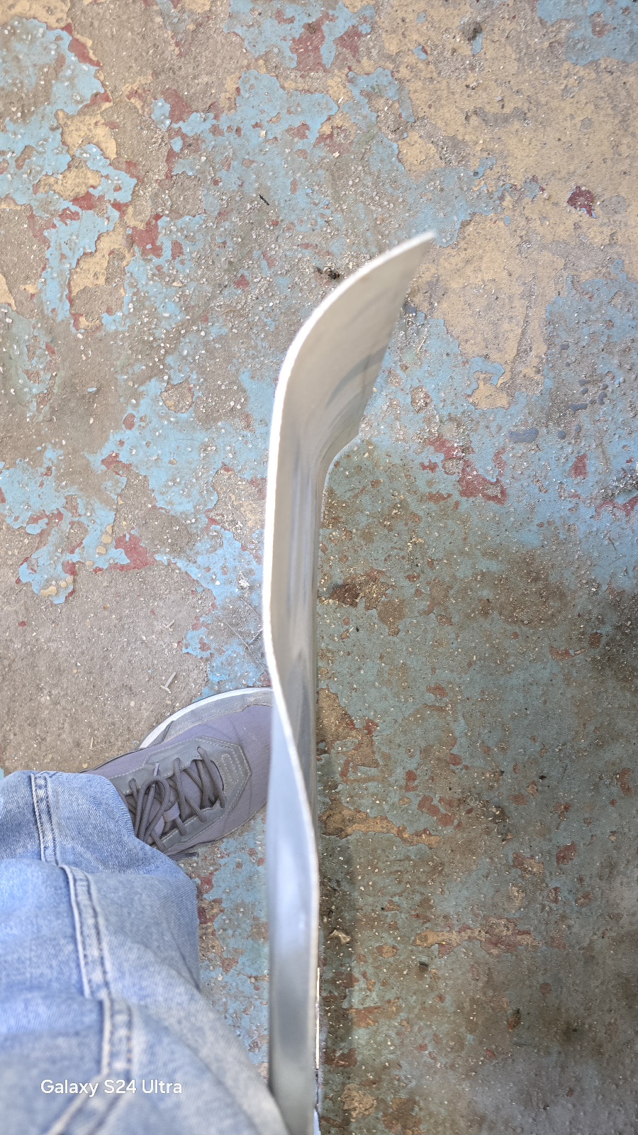

Le profil de la pièce Valcas avec la courbe qui me dérange .
20250926_135409.jpg [ 780.39 Kio | Vu 3517 fois ]
Le plancher passager de la 633 .
20250926_134938.jpg [ 878.15 Kio | Vu 3517 fois ]
On voit bien que c'est droit , et le pli va jusqu'à la naissance de la courbe de jonction avec le tablier. :wink: :wink:

salut Mat,
a priori sur tes photos, la pièce correspond jusqu'a 5 cm de ton pied par rapport à la deuxième photo de l'intérieur, plus loin je ne sais pas comment c'est.
