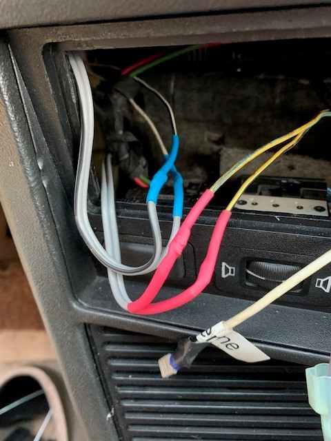

Tout d'abord, passer 2 fils pour l'alimentation entre l'allume cigare ou autre et le compartiment sous les sièges baquets, puis 2 paires de fils HP reliant derrière l'autoradio vers le dessous des sièges baquets, puis une paire de fils coaxiaux pour votre autoradio existant.
Connectez les câbles HP de l'autoradio aux nouveaux câbles HP et mettre une gaine thermo

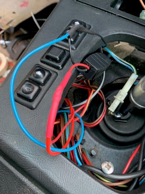

Connectez dans les fils d'alimentation

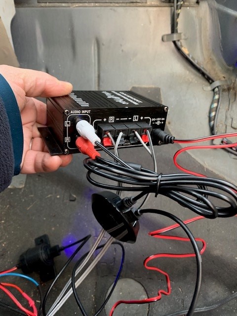

Connectez les fils d'alimentation de l'ampli + une prise USB
Branchez les chables HP à l'ampli
Connectez un récepteur Bluetooth à l'ampli et à l'USB
Selon vos envies, connectez votre autoradio à l'ampli.
img3.jpg [ 84.4 Kio | Vu 9135 fois ]
Voilà vous avez désormais votre smartphone dans les enceintes de l'auto sans avoir un autoradio modene

Peux tu mettre la reférence de ton matériel ampli + bluetooth
si j 'ai bien compris tu as pris l 'alimentation sur l 'alim de la prise allume cigare . il me semble qu 'elle est alimentée en permanence (à vérifier).
il y a en a qui ne sorte pas souvent leur 6 et la batterie va etre à plat ... :D
je pense qu il serait préférable de prendre l 'alim apres contact (alim autoradio) et Surtout mettre un fusible sur cette alim vers le boitier .

L'ampli reste un choix en fonction de ses besoins. J'ai pris un truc bas de gamme : https://www.manomano.fr/p/mini-amplific ... e-51325315
Pour le récepteur Bluetooth, j'ai choisi : https://www.tp-link.com/fr/home-network ... ice/ha100/
En ce qui concerne l'arrivée électrique, chacun fais comme bon lui semble, dans mon cas, j'ai pris un + permanent mais derrière le bouton de blocage des vitres arrières qui ne me sert à rien. Comme ça je peux laisser la musique en cas de coupure moteur (bouchon ou autres) et surtout couper l'ensemble avec le bouton de blocage des vitres.
