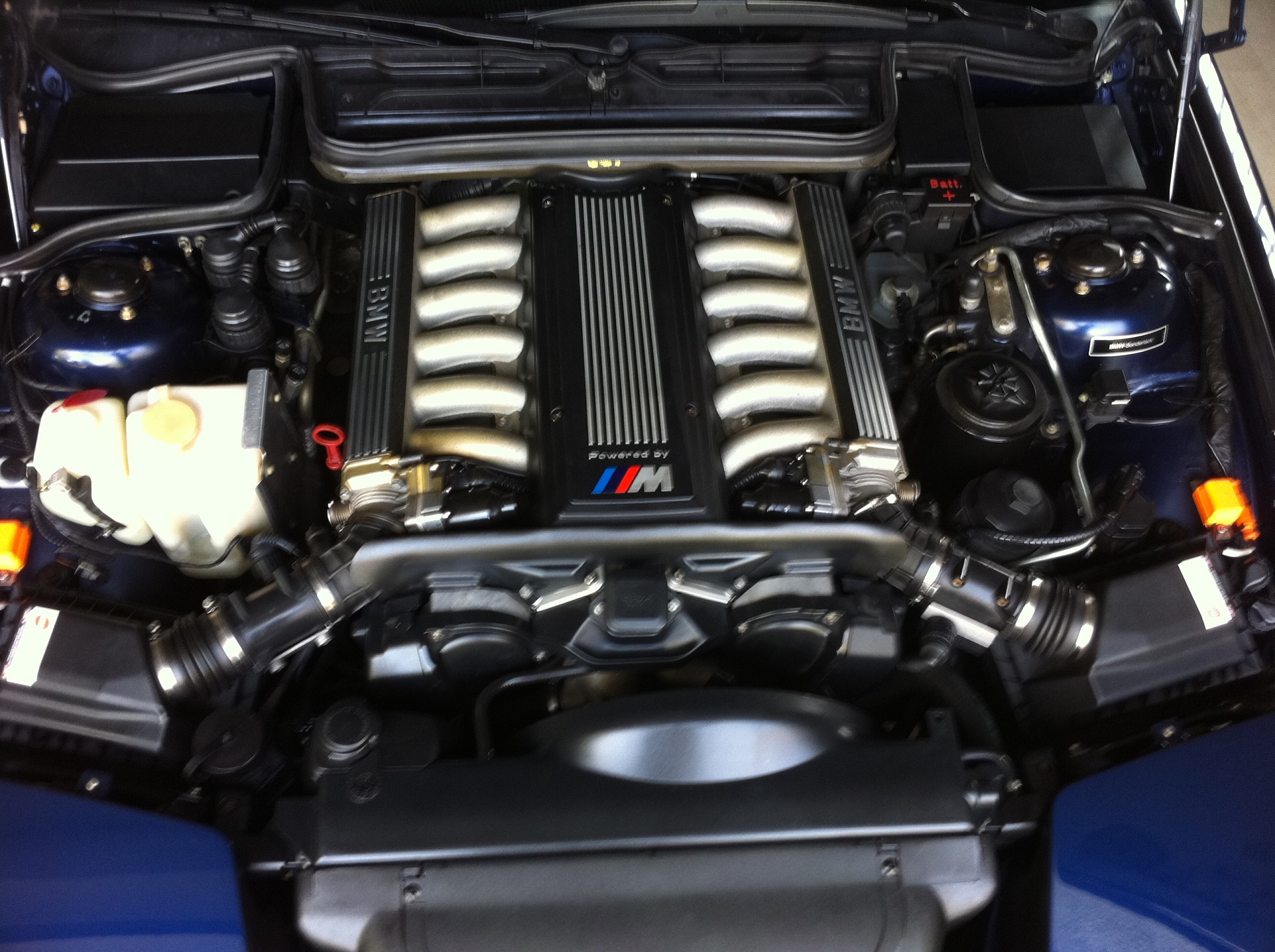

Daccord avec toi énix
j'ai actuellement 5 V12 et c'est que du bonheur, je rajouterais à ta liste des vérifications, la pompe à huile à resserrer et le remplacement des sondes lambda.
Et un moteur bien entretenu et propre !
