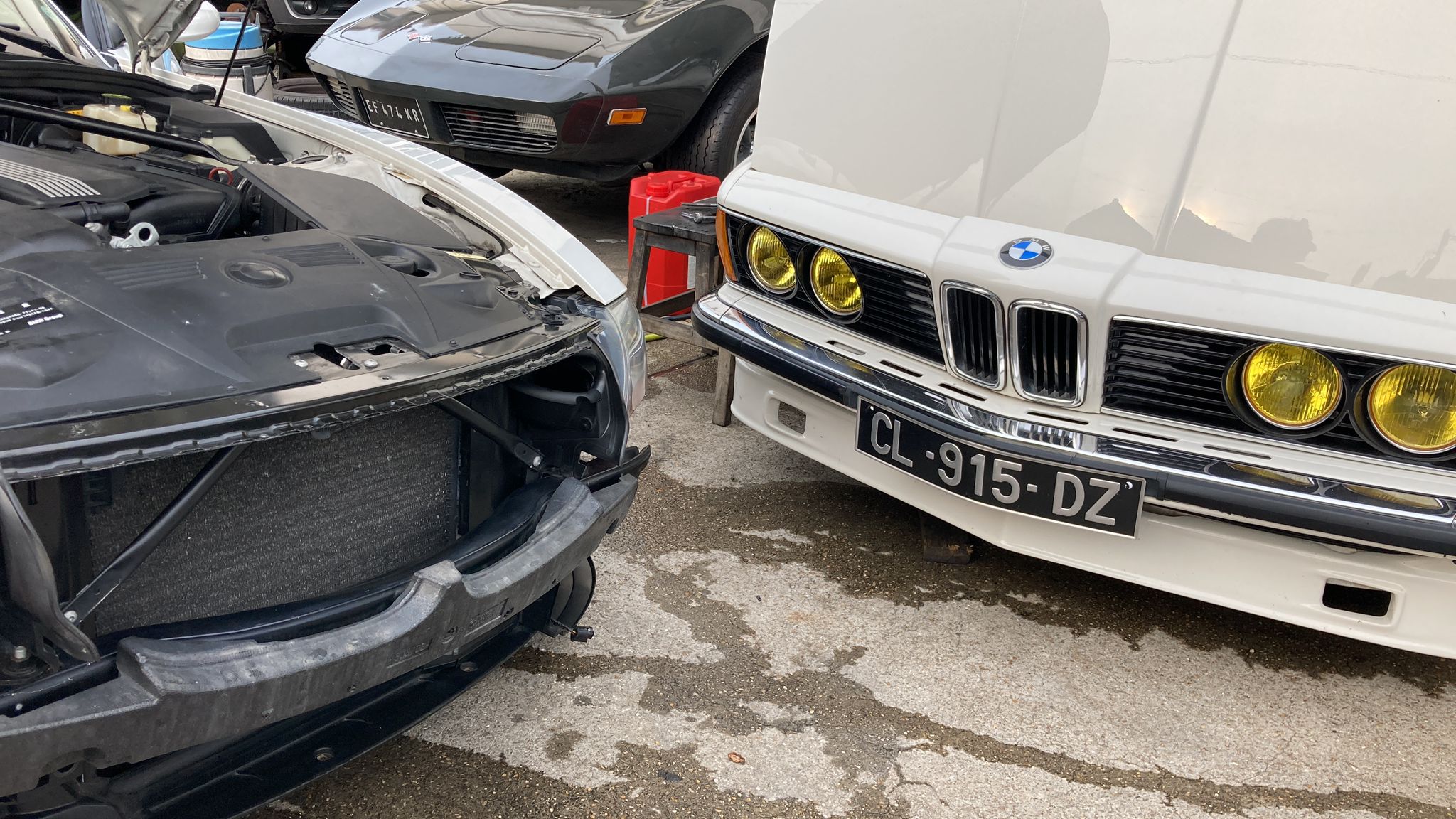

Il sort bientôt de peinture donc je vous reviens avec tout ce que j'ai fait dessus :
- changement de tous les fluides par du Motul + lave glace (mdr y avait de l'eau) (liqu de refroidissement que j'avais pour la M)
- changement batterie / essuie glaces / filtres huile et air (modèle avec mousse au dessus) tout Bosch
- changement bougies NGK iridium, joints haut moteur (mini suintement éliminé)
- roues d'origine avec monte pneumatique d'origine 225 45 17 au lieu des 235 40 à l'avant et 255 35 à l'arrière.
- décontamination complète du véhicule / nettoyage à sec capote (4h de travail)
- rénovation face avant (derrière pare choc) et arches de roues (décontamination + céramique) (5h de travail)
- brossage désoxydation étrier de freins (1:30 de travail)
- pose lave phare
- peinture lame avant en Alpinweiss 300/0
- changement lampes antibrouillard (H11 Phillips je crois)
- changement emblème capot
Fait : retirer la libellule parcheminée.

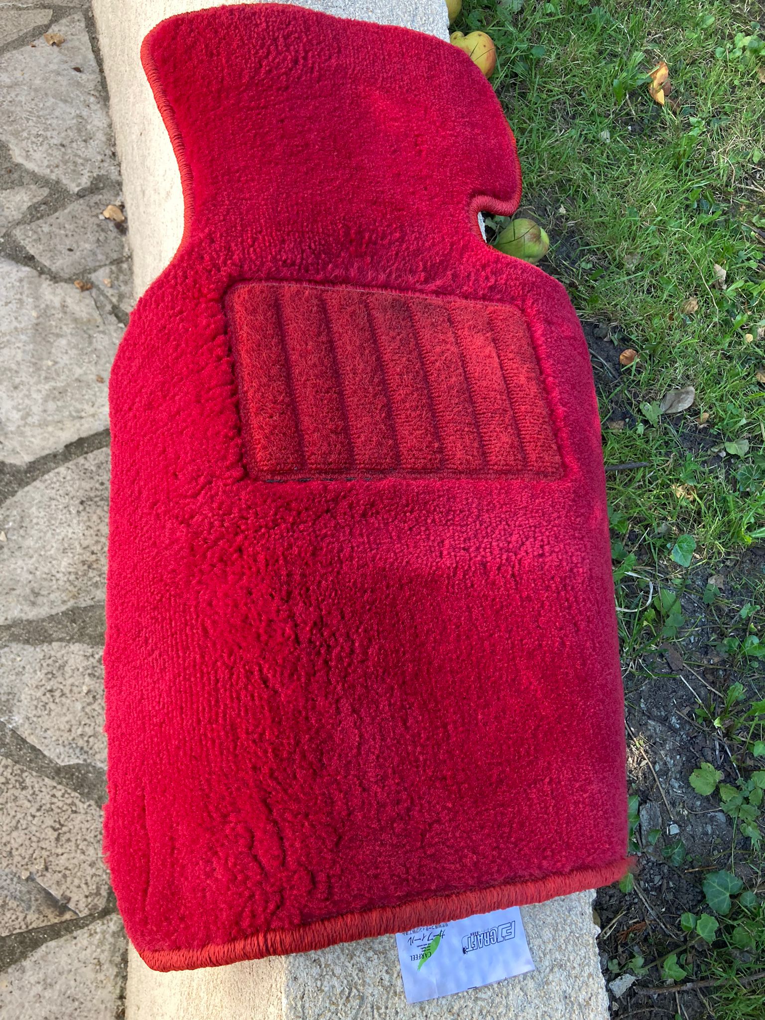

J'ai procédé au nettoyage complet de l’intérieur avec le Pol Star pour les tissus, moquettes et cuirs. J'ai ensuite passé un conditionneur Colourlock qu'on m'avait filé mais qui n'est pas top. Ca fera le taf. Pour les plastiques j'ai utilisé un APC tout bête.
Pour décoller les trucs collants genre double face je prends du citrus glue remover de valetpro, un dégoudronnant efficace sur les colles qui n'abime rien (notamment pas les vernis ou les plastiques). Un petit polish de finition sur le vernis bois et c'est comme neuf. J'ai bien sûr aussi traité le volant en le passant à l'éponge magique : il est mat comme neuf.
J'ai ensuite passé un spray céramique dédié aux tissus sur les moquettes (comme pour la capote) qui protègent des uv (indispensables sur nos e24) et l'équivalent pour plastique (indispensable aussi sur nos e24 !). a propos de la capote je l'avais déjà nettoyé à sec avec brosse et Pol star plus cette protection tissus de chez Hendlex.
