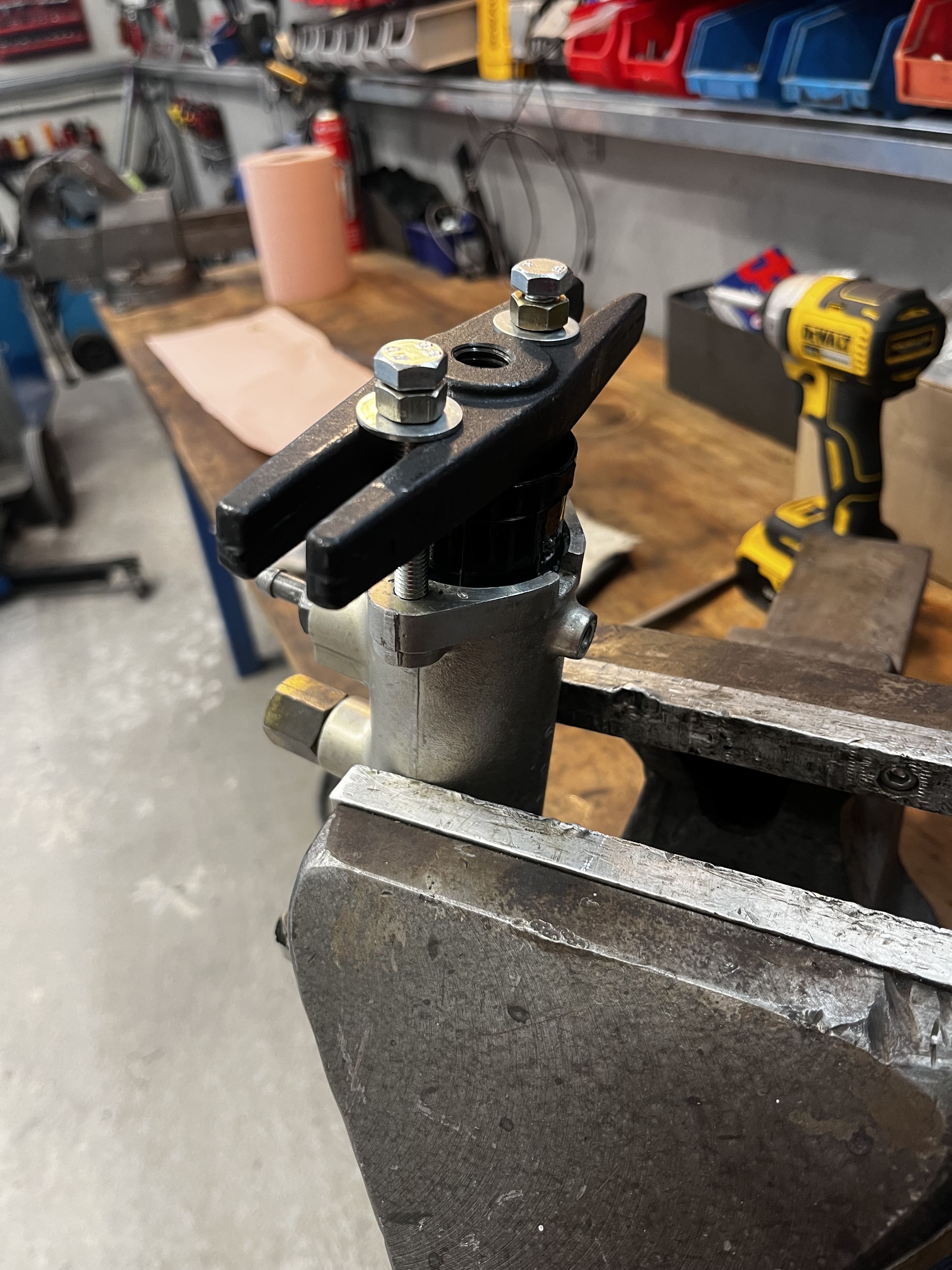

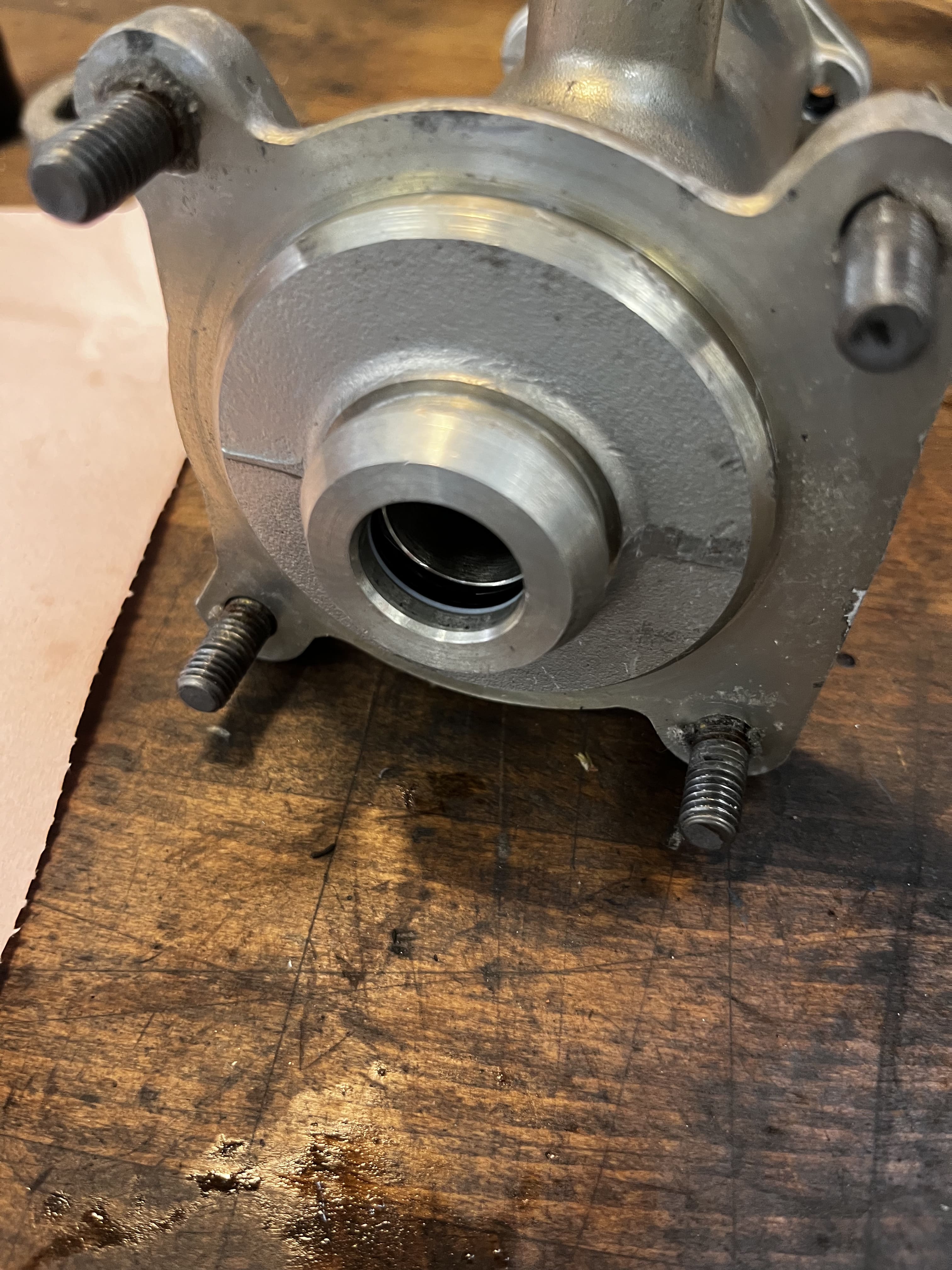

Le prix d’un neuf étant beaucoup trop élevé, je préfère toujours réparer et fabriquer plutôt que jeter sans essayer.

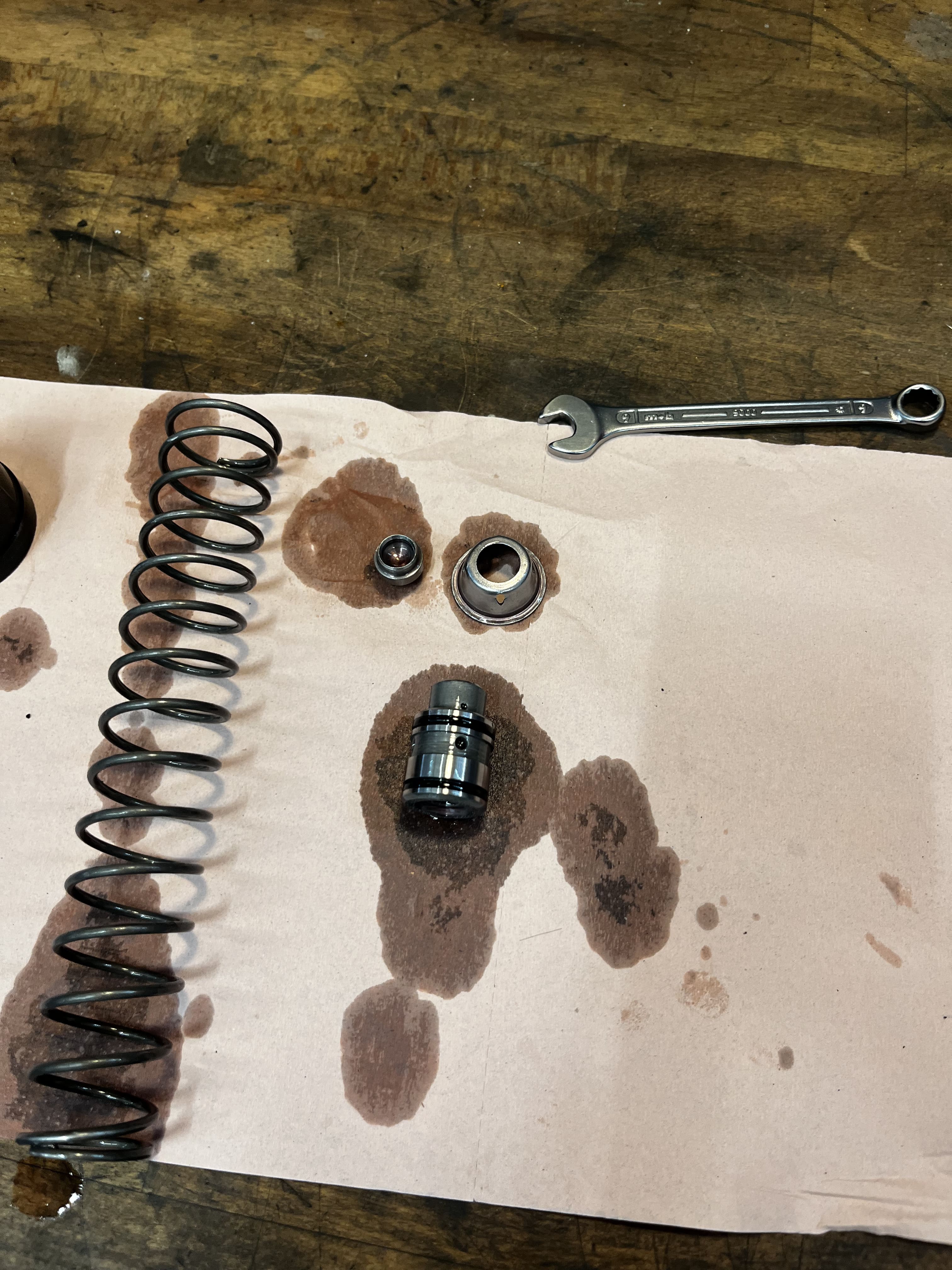

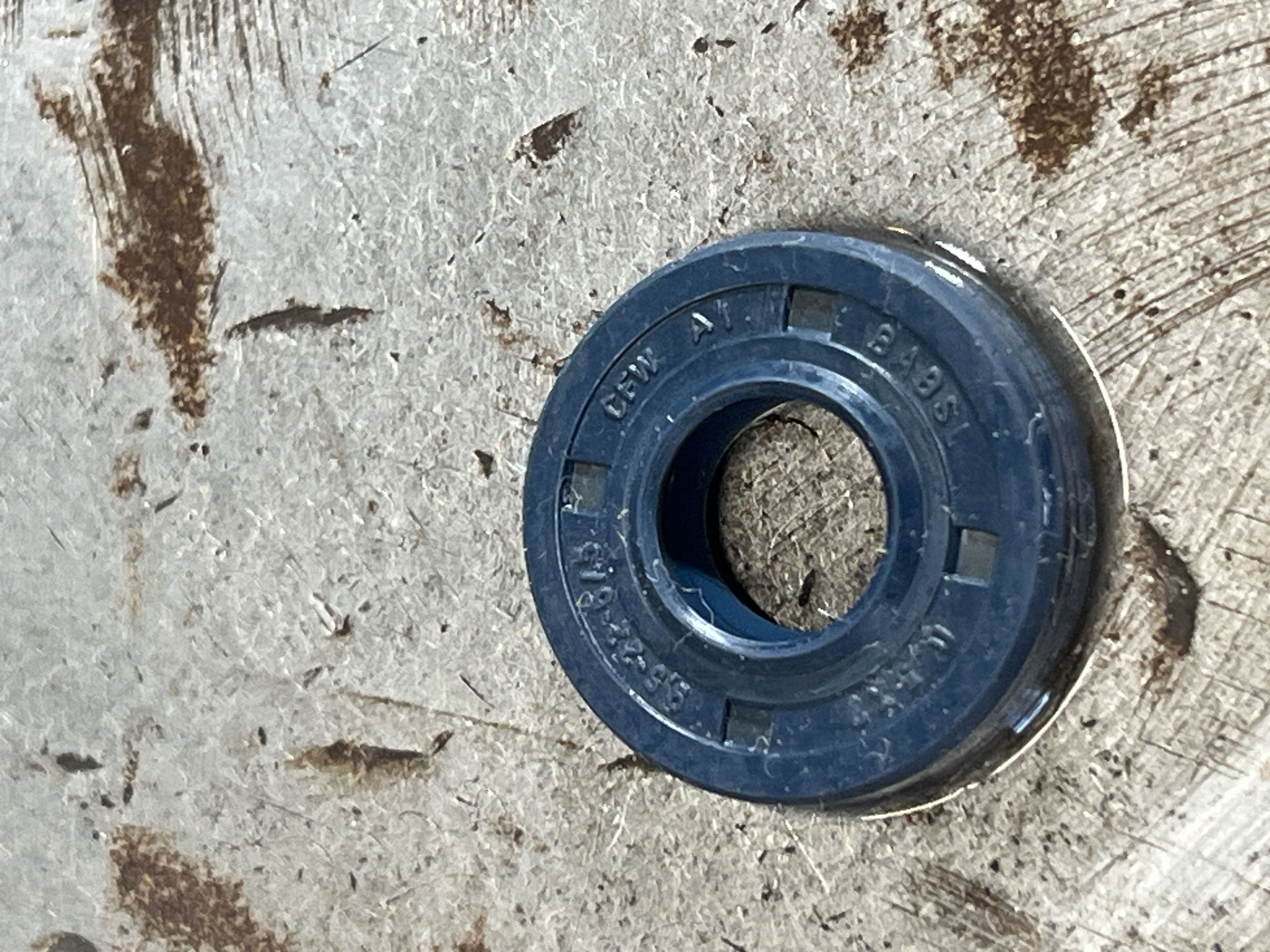

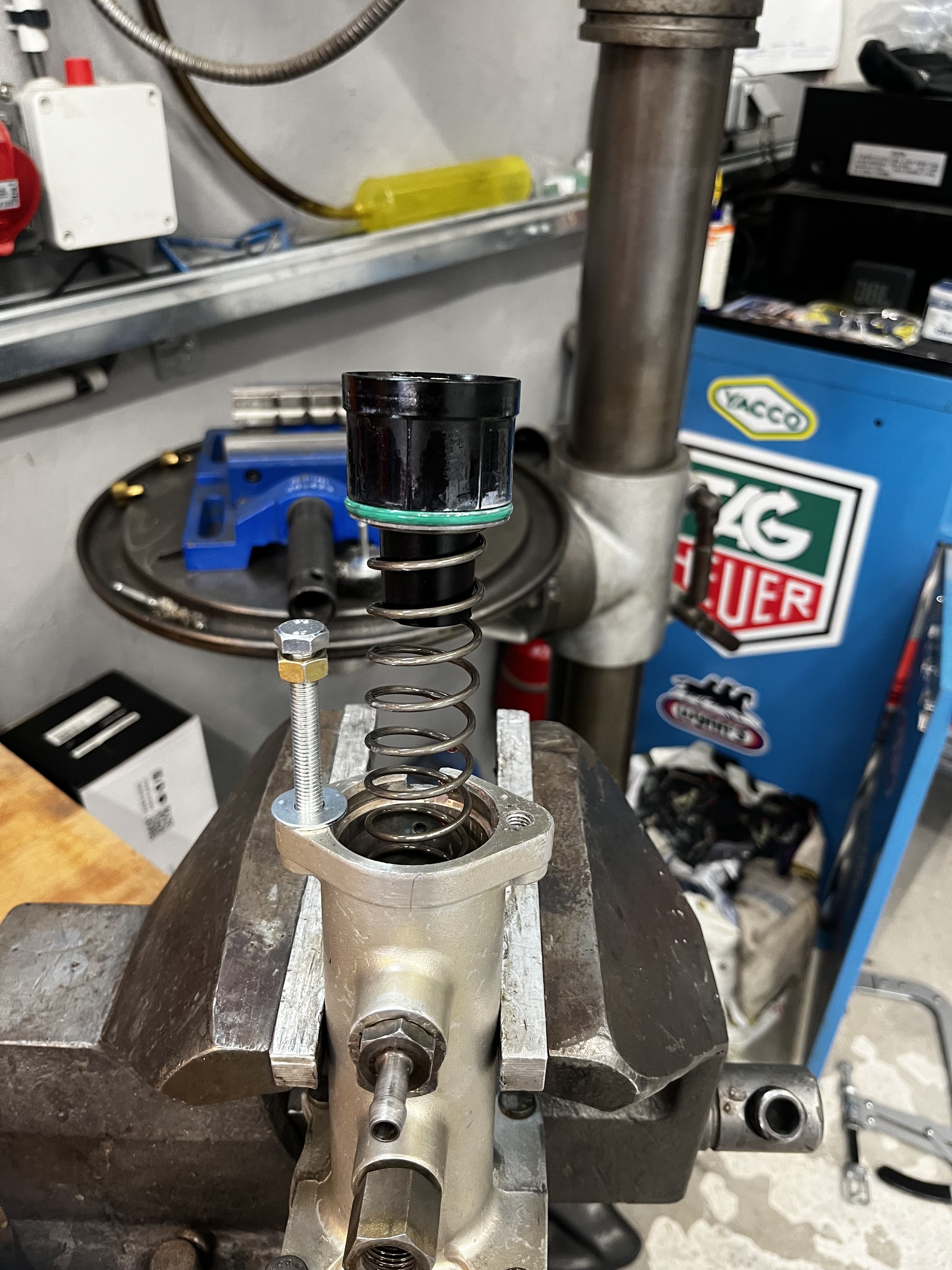

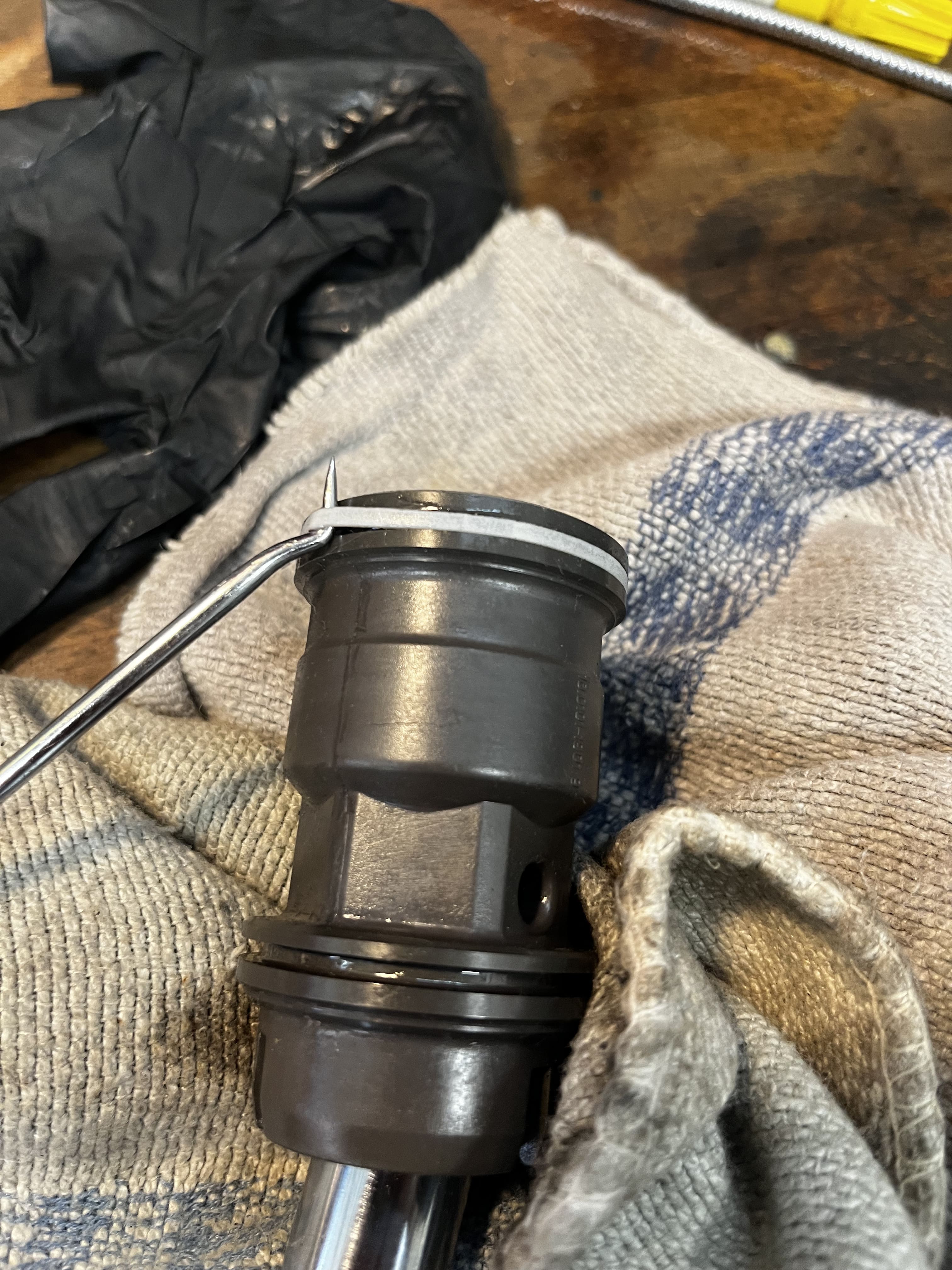

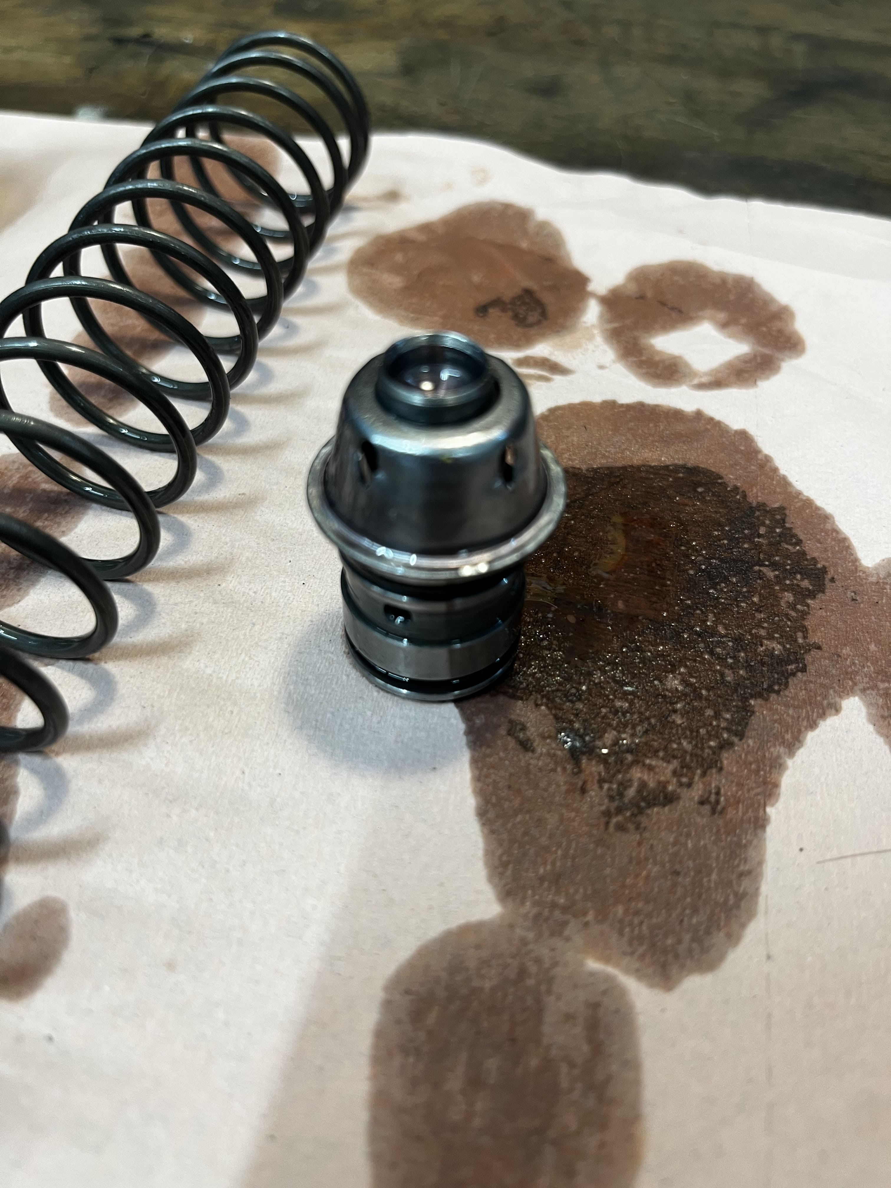

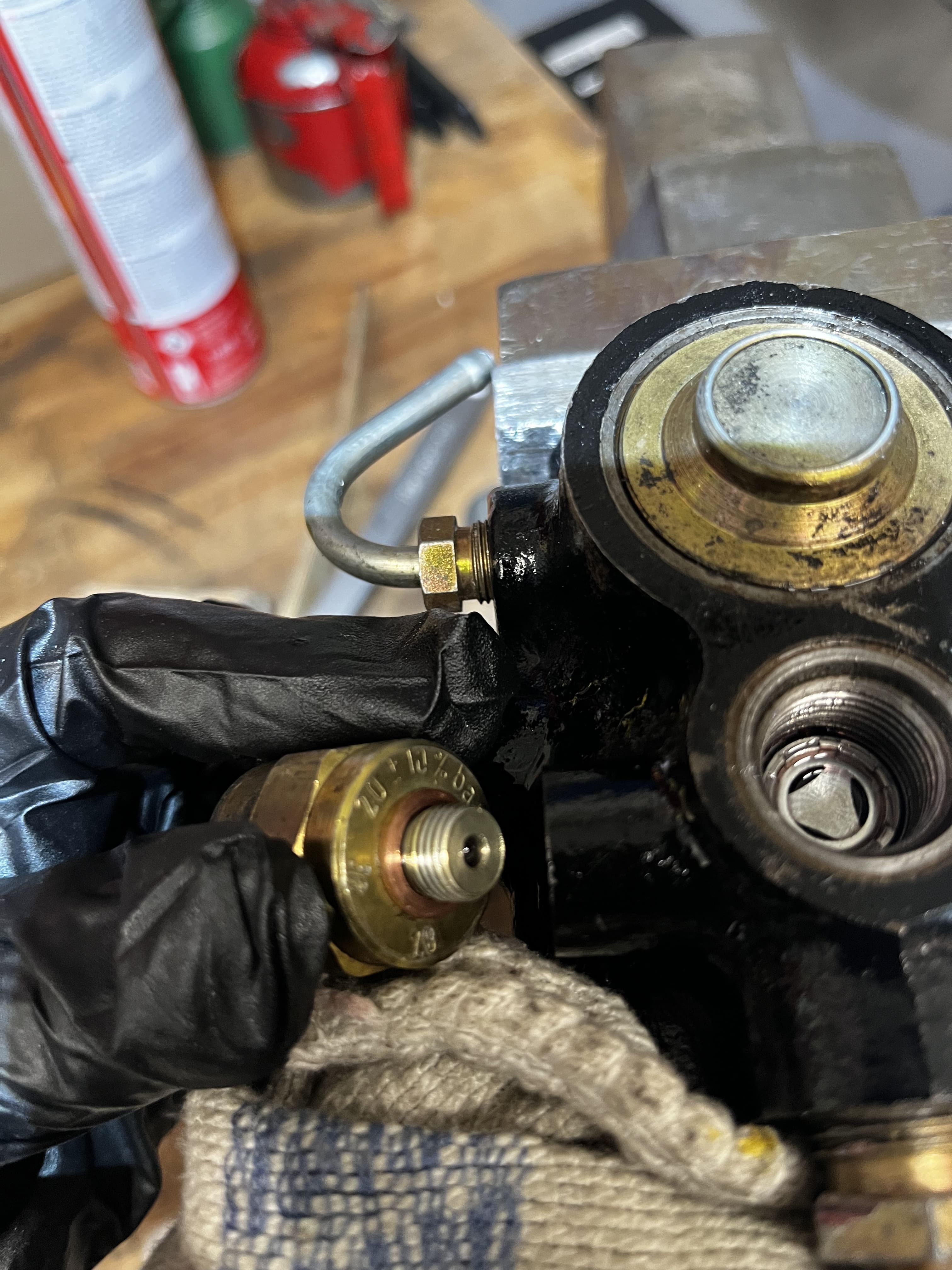

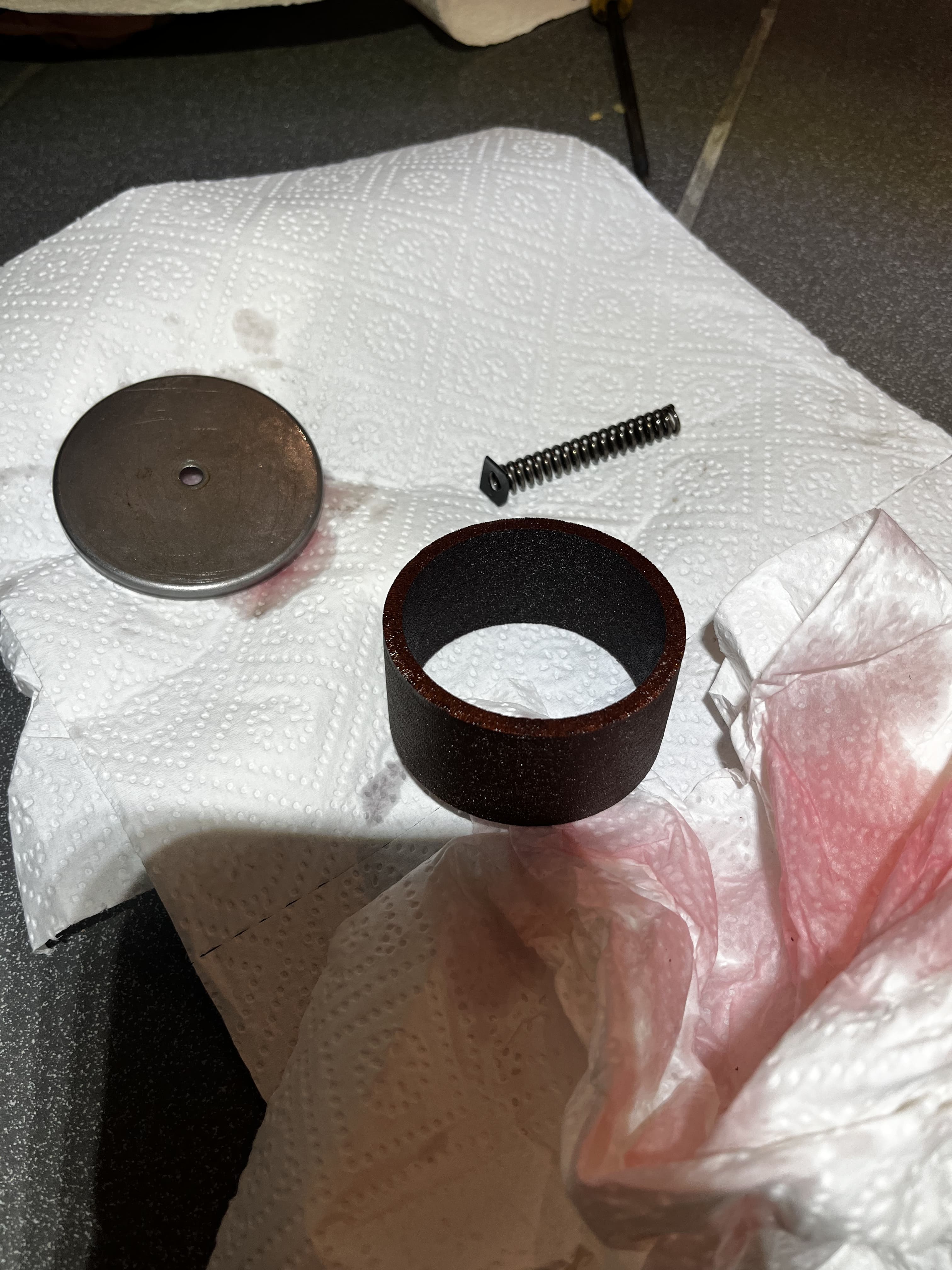

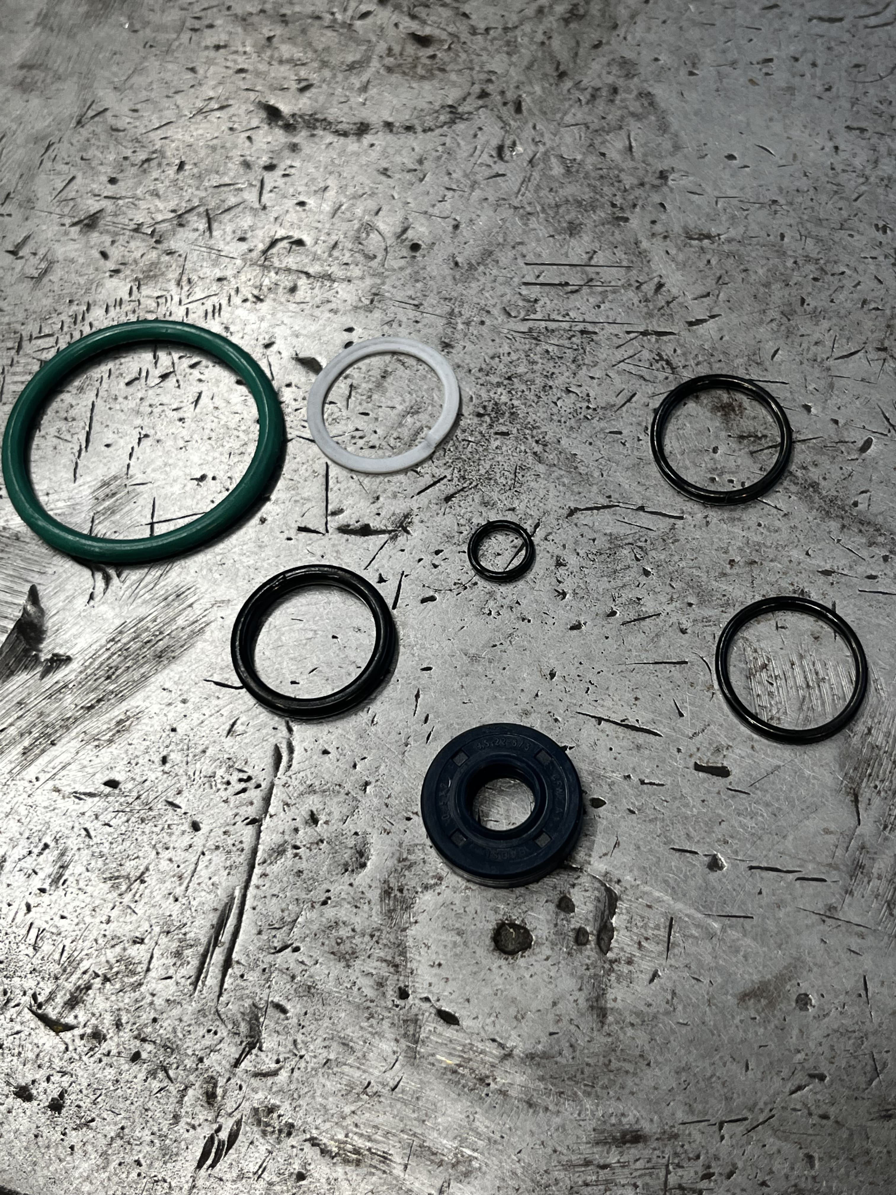

J’ai donc tout démonté pour le remettre en état, mais j’ai vite réalisé qu’il était presque impossible de trouver les joints adéquats — surtout les joints en téflon du piston (ceux en blanc sur les photos).
En tant qu’usineur, j’ai bien pensé à les refaire moi-même, mais c’est un travail trop complexe à réaliser.

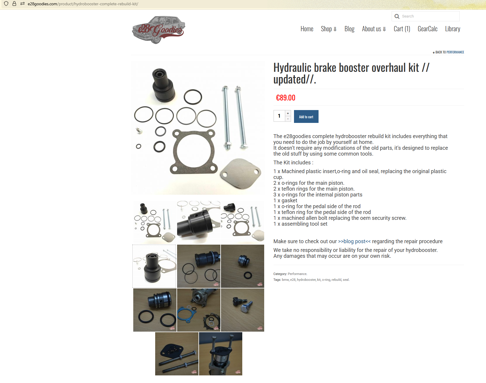

Heureusement, j’ai fini par dénicher un kit complet de réparation aux États-Unis, fabriqué par un passionné qui fournit en plus la procédure détaillée et l’outillage nécessaire.
Le tout pour 107 € port compris, ce qui est parfait !
Capture d'écran brake.png [ 774.55 Kio | Vu 5143 fois ]
J’ai hâte de recevoir le kit, de le monter, puis de vous faire un retour sur la qualité, les dimensions et les matériaux utilisés.
IMG_6604.jpg [ 997.91 Kio | Vu 5143 fois ]
IMG_6603.jpg [ 937.73 Kio | Vu 5143 fois ]
IMG_6608.jpg [ 1.11 Mio | Vu 5143 fois ]
IMG_6611.jpg [ 838.61 Kio | Vu 5143 fois ]
IMG_6612.jpg [ 1.07 Mio | Vu 5143 fois ]
IMG_6614.jpg [ 1.42 Mio | Vu 5143 fois ]
IMG_6615.jpg [ 1.09 Mio | Vu 5143 fois ]
IMG_49325291-A976-4C70-9A78-53C874BBC4E6.jpeg [ 951.83 Kio | Vu 5143 fois ]

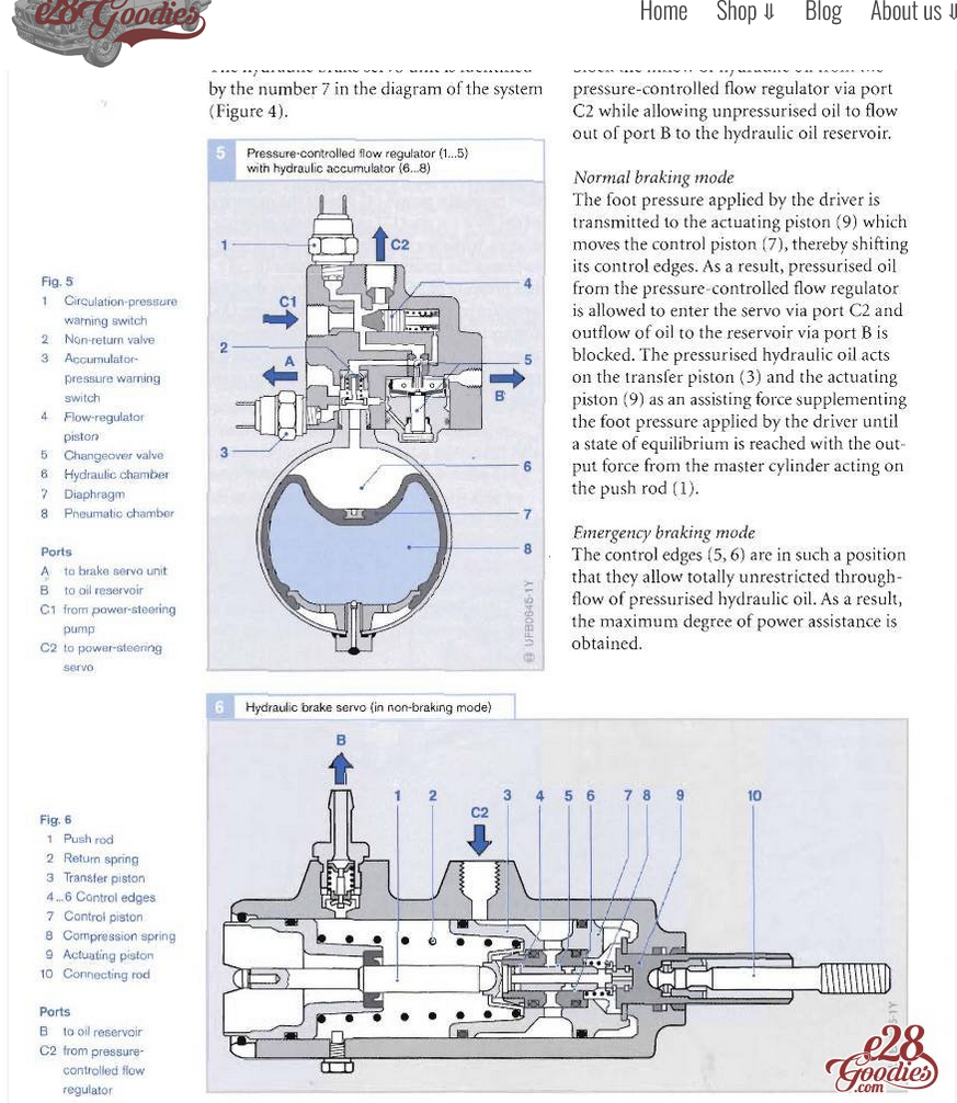

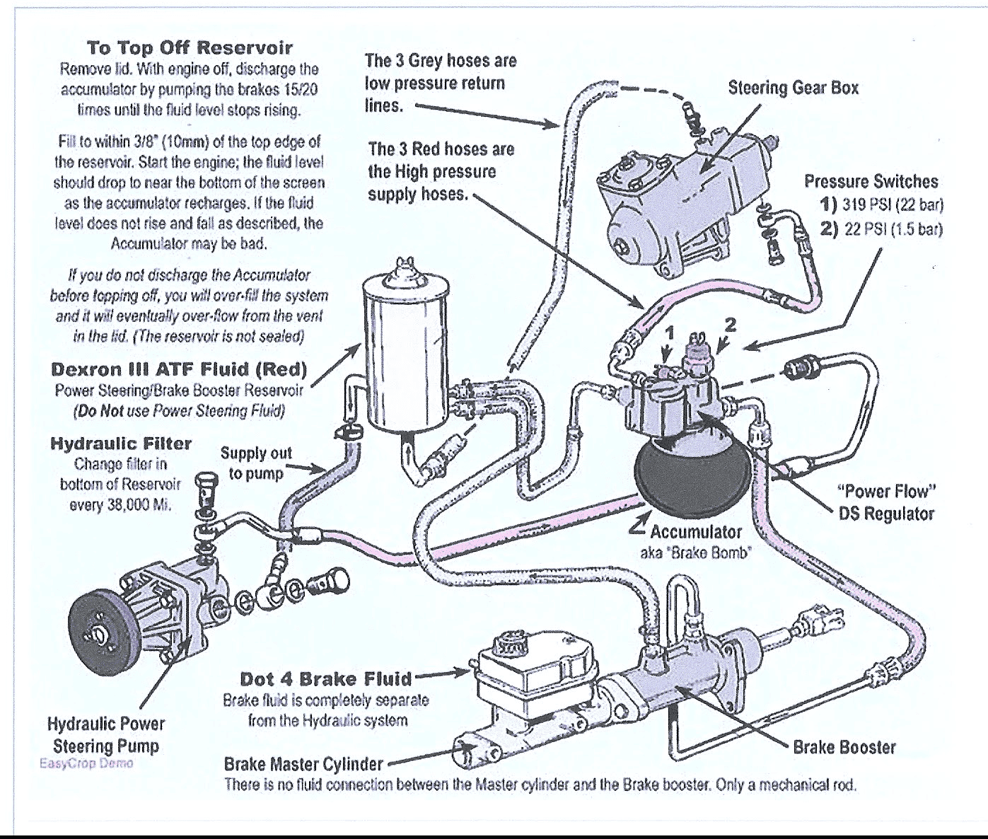

Le schéma :

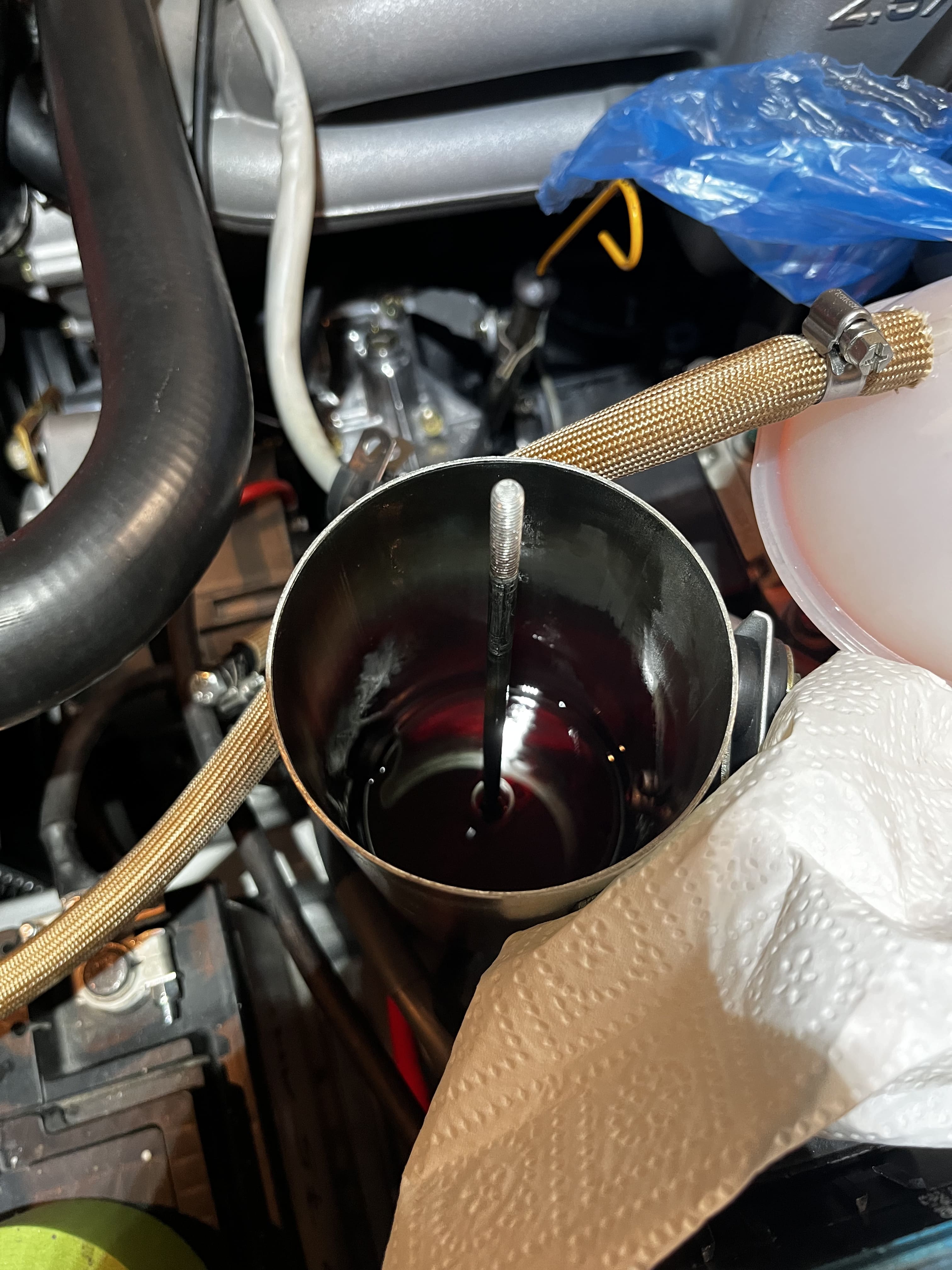

Voici le fameux filtre qui est censé être changé tous les 60000km....
Qui porte la ref : 32411128167 et qui se situe dans le bocal de liquide hydraulique ATF dextron III uniquement, sinon risque de casse.
C'est pour cela que le liquide doit être changer de temps en temps sinon cela risque de casser les différents composants de l’assistance et aussi un nettoyage du filtre car celui-ci n'es plus fabriqué...

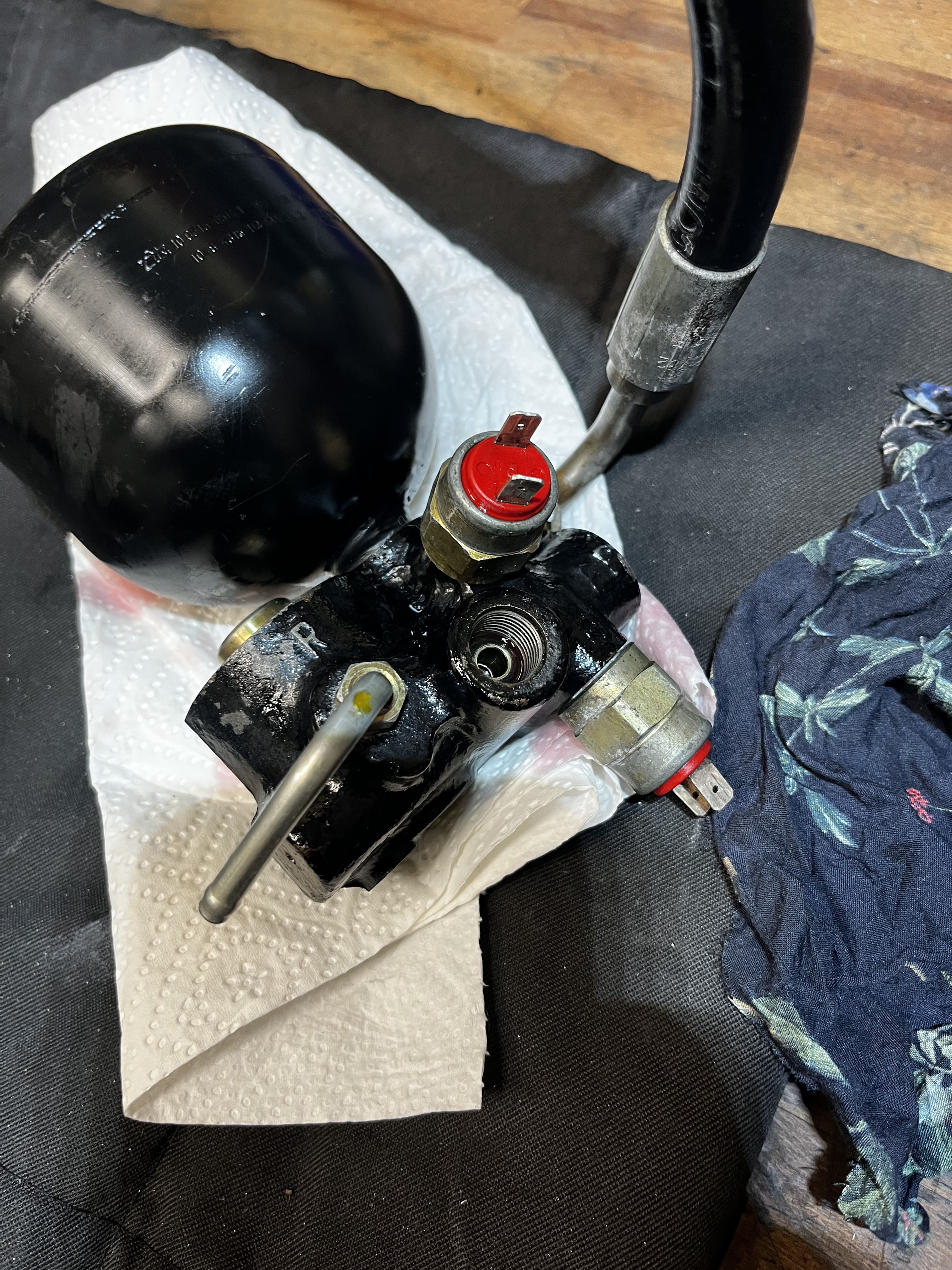

Et voici le système de sphère avec une pression à l'azote qui à une duré de vie de 15 ans maximum, après le gaz passe par la membrane et le freinage et la direction est plus aussi efficace ( ce qui est mon cas) :
Elle est disponible sur autodoc pour environ 80 euros, marque Febi.
IMG_6789.jpg [ 1.34 Mio | Vu 5072 fois ]
