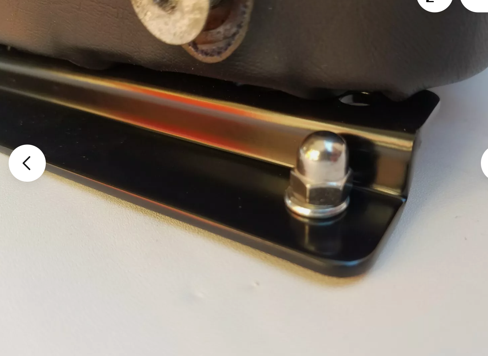

J'ai une idée du genre de platine qu'il faudrait.
un truc dans ce genre je pense.

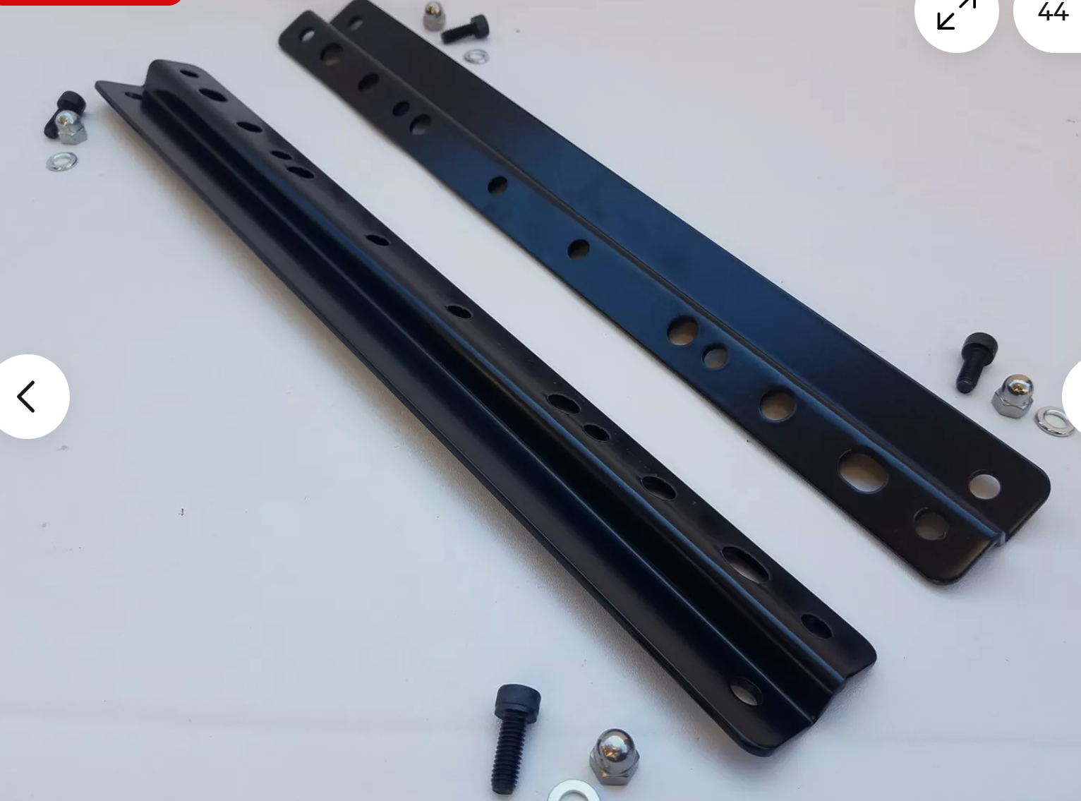

une fois montée

MessagePosté: 24 Juil 2025 08:12
C'est quasiment cela que j'avais fait. :pouce:
MessagePosté: 24 Juil 2025 09:28
Pour des Recaro ok mais pour des sièges BMW ça monte quasi plug n'play... Fais des recherches sur le forum, y'a plein de sujets qui en parlent :-o
