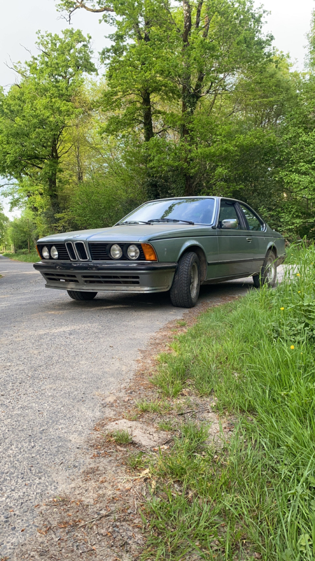

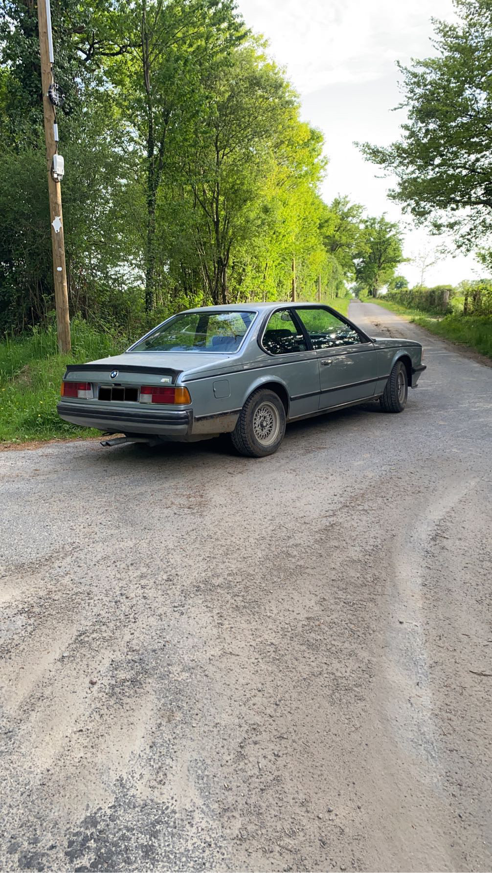

Messieurs bonjour.
Je continue petit a petit de restaurer mon 628csi. J'ai pour l'instant enfin réussi a trouver un alternateur qui fonctionne (pas neuf malheureusement), restauré les étriers arrières, nettoyé puis vidangé le moteur, changements des filtres !
