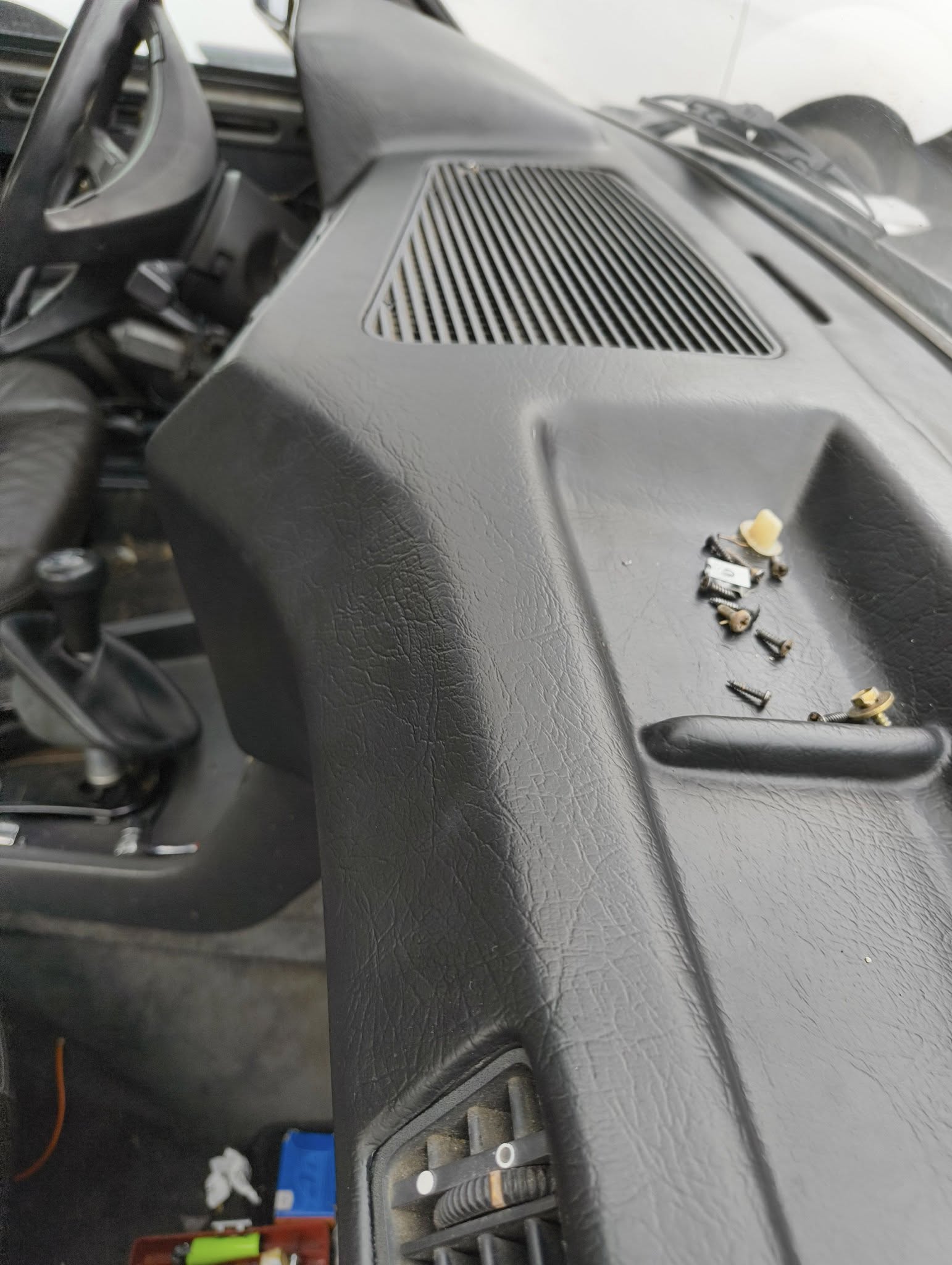

-Pour commencer , je recommande de tomber le tableau de bord , il suffit d'enlever le compteur , la commande de chauffage , la boite a gants , le volant , le cache sous volant, les 2 montants. Puis les 4 ecrous de 10mm aux 4 extrémités ( rien que ça)!

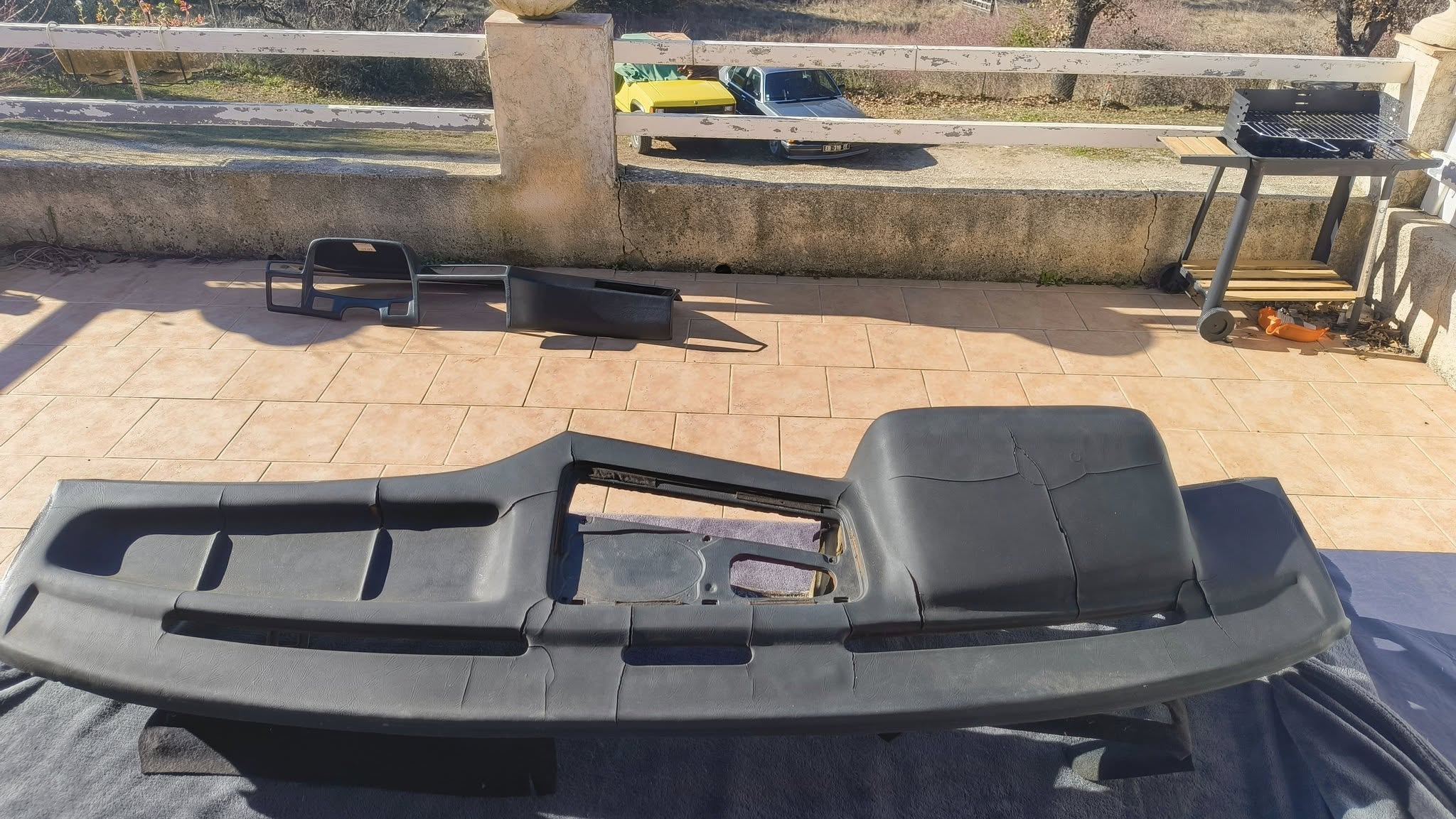

-une fois le TDB démonté , il faudra a l'aide d'un dremel ou d'un disque a lamelles sur une disqueuse , enlever les irrégularités dues aux fissures (photo n°2)

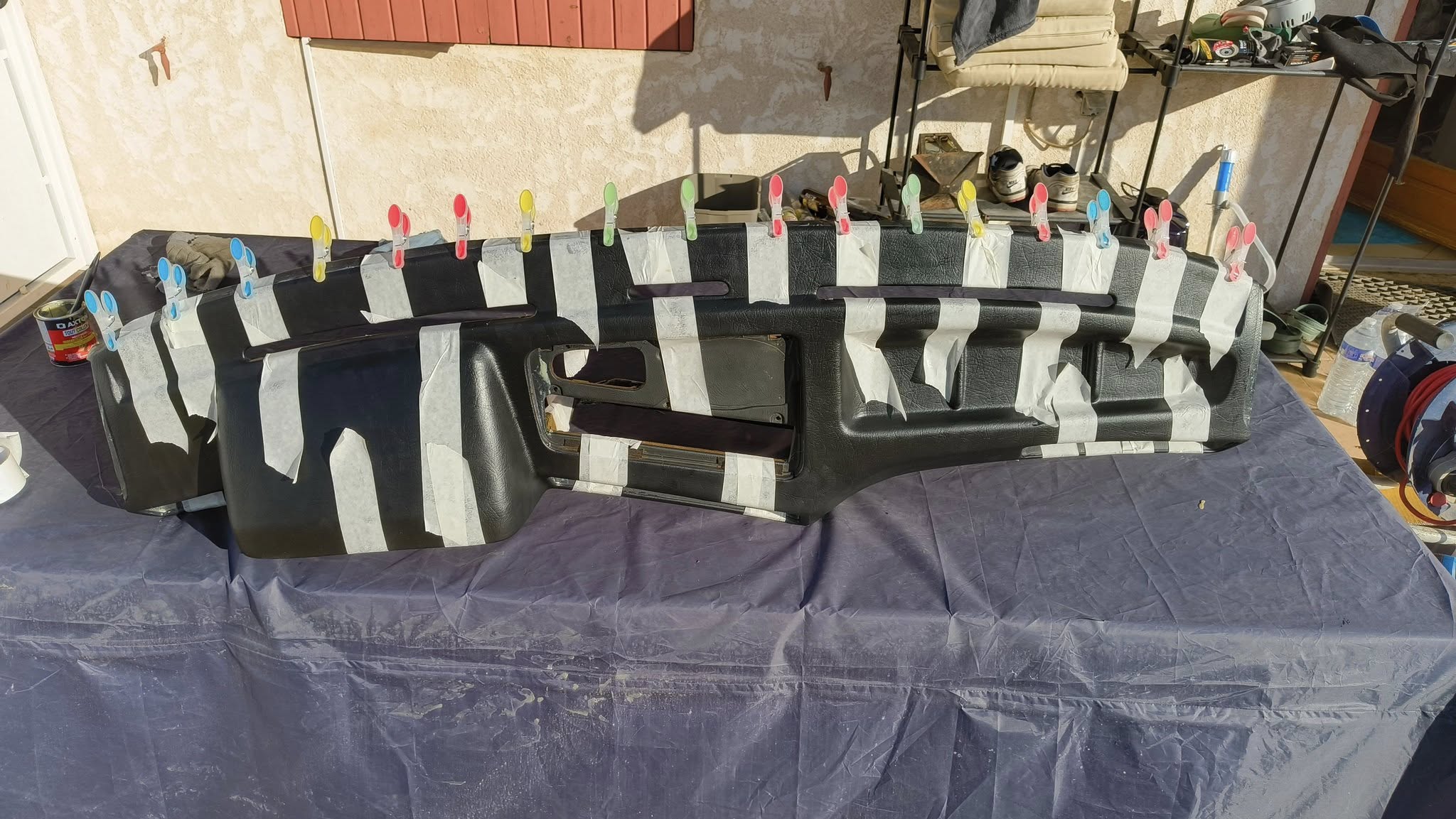

- Les 2 surfaces étant dégraissées il est temps de passer a l'encollage ⚠️⚠️ spoiler alert, le tube de colle fourni est a mon sens ridiculement petit pour réaliser l’opération! Je vous conseille donc de prévoir de la colle gel neoprene ou encore de la colle type silicone (cil-bond) comme fournie:
( https://www.google.com/search?q=colle%20rtv%204500... )
avec le couvre tdb! Je vous conseille alors d'appliquer un filet sur toute la périphérie ainsi que celle des bouches d'aération etc , puis de réaliser des zig zag afin d'encoller tout le couvre TDB uniformément!
Il ne vous restera plus qu'a appliquer le couvre TDB et de le maintenir en position avec du scotch et des pinces ( photo n°5)

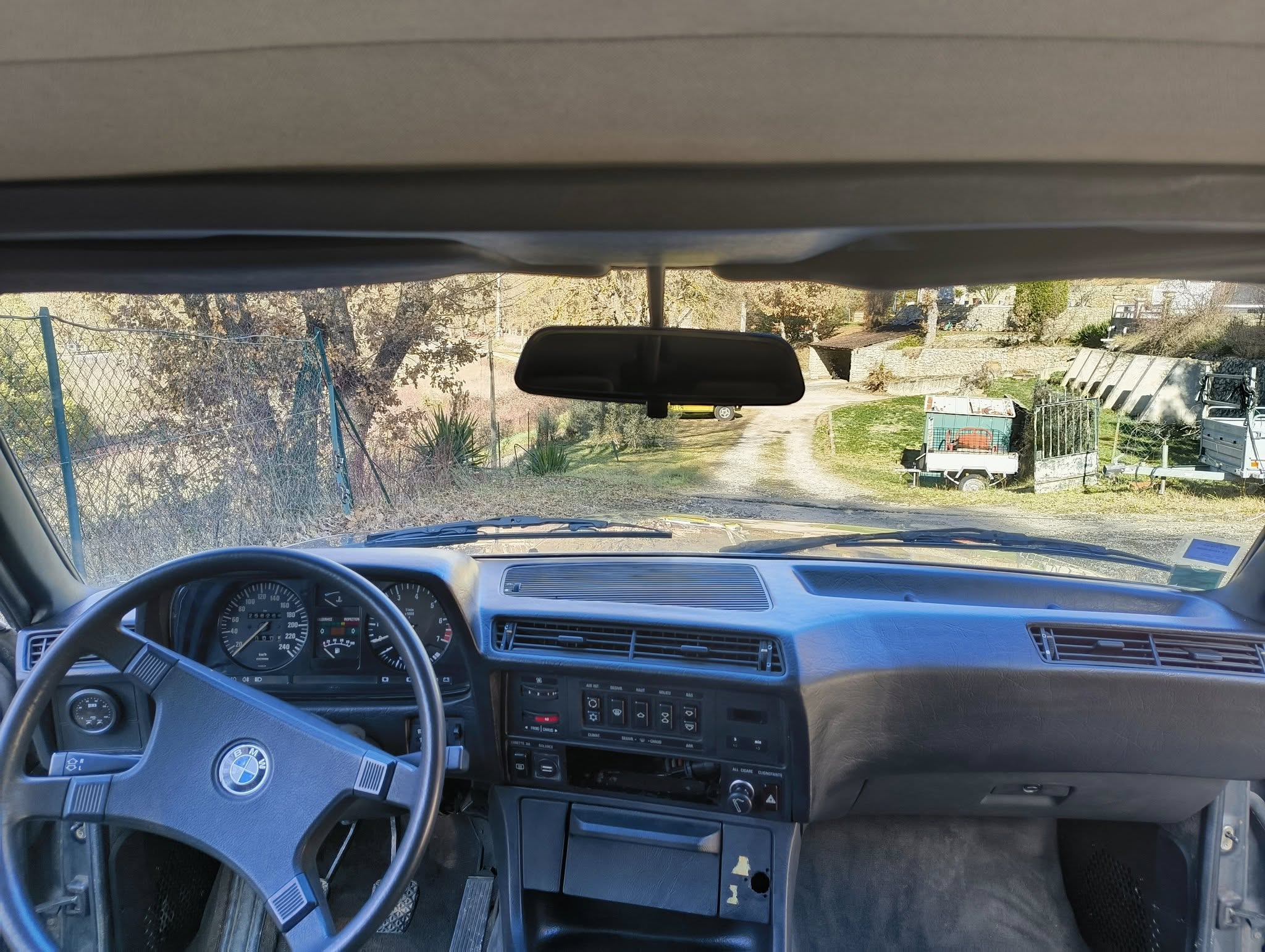

- 24H plus tard vous pouvez déguster, ou plutôt admirer le rendu de votre nouveau tableau de bord , c'est un petit peu le réconfort après l'effort d'avoir remis en place les elements listés dans la première partie!, les dernières photos sont donc mon tableau de bord une fois terminé, je remercie également Mylenna Lgr grace a qui j'ai pu redonner un coup de jeune a mon compteur!
