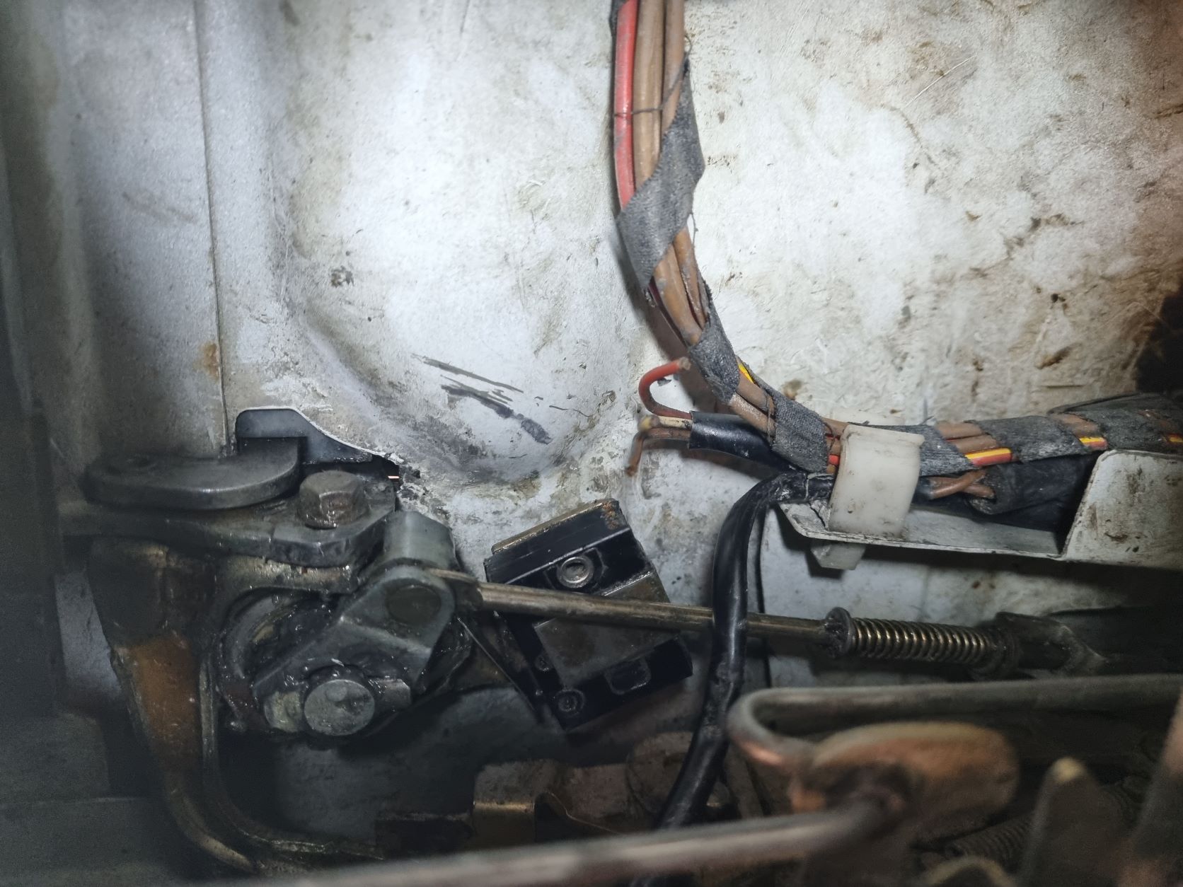

Salut à tous,
J'ai un souci de serrure coté conducteur qui verrouille la porte mais ne déverrouille pas. J'ai démonté l'habillage de porte mais je vois pas trop comment ca marche. Je pense que quelque chose n'est pas en place la dedans car sur cette serrure la fente pour introduire le clé est horizontale alors qu'elle est verticale sur la serrure coté passager qui marche.
Est ce que quelqu'n a déja eu le Pb et peut m'aider avant de tout démonter et me retrouver avec un fagot de pièces au fond de la porte?
Merci pour votre aide..
20230327_110649.jpg [ 264.53 Kio | Vu 4083 fois ]

Bon, j'ai trouvé le pb. le clips est parti et le barillet a tourné et est passe de l'autre coté du contacteur, qui ne sert à rien puisque les fils sont coupés!!
J'ai tout repositionné comme il faut, mais impossible de remonter le clips. Quelqu’un a il une combine??

J'ai trouvé comment remettre le clips, faut des petites mains : d'un jeune apprenti mécano de 50kg. :lol: :lol:
