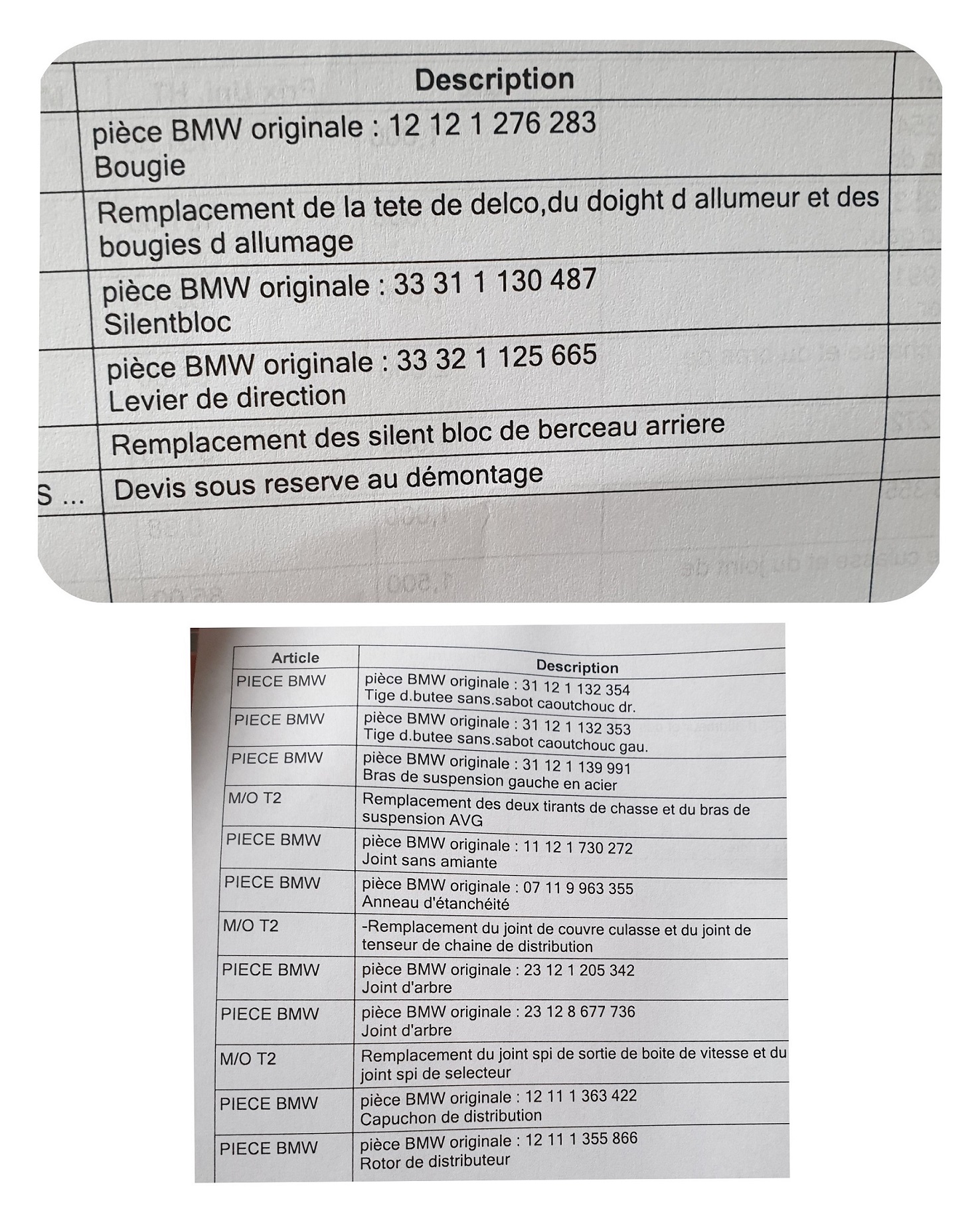

J'ai parcouru un peu les solutions pour mon histoire de fumée bleu.
J'ai souvent vu l'usure des joints de queue de soupapes mis en cause mais pas de retour sur le forum après leurs changement de la part des auteurs .
Histoire de savoir si le problème a été résolu.
Avez vous des retours ?
Je vous mets ce qui a été changé dernièrement aussi en photo.

InCollage_20221217_113742555[1].jpg [ 784.53 Kio | Vu 3382 fois ]
