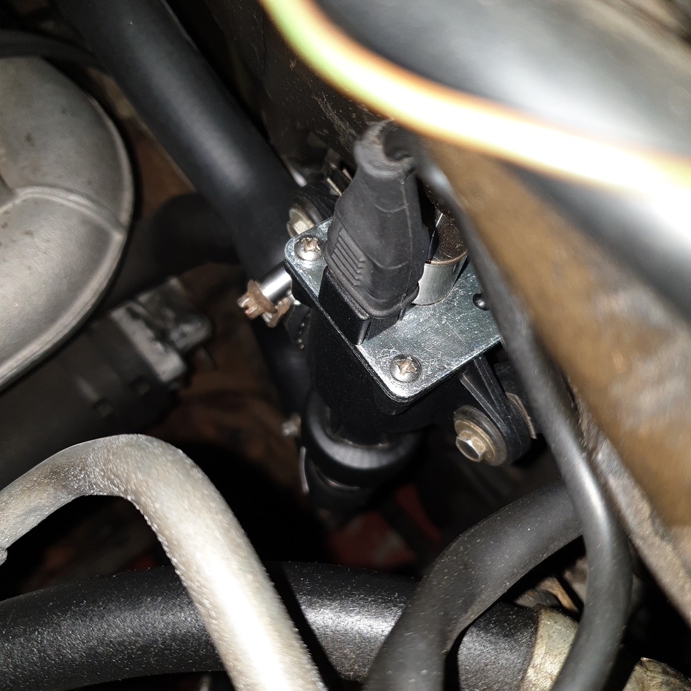

Si çà peut t'aider, je te joins une photo ; on aperçoit la partie centrale renflée

C'est la Chinoise avec les vis cruciformes et la partie renflée, ce qui n'a pas empêché la mienne de fuir. J'ai récupéré une Bosch d'occase aux US et monté la partie interne de la chinoise, ca ne fuit plus pour l'instant.
