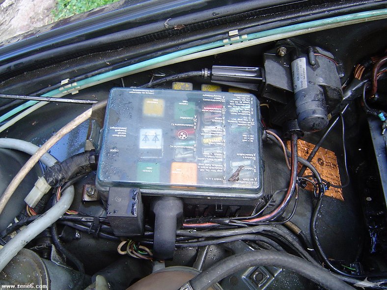

Voilà l'emplacement sur E28, l'actuateur est derrière la boite à fusibles, tout s'intègre bien. Et ça explique l'utilisation de la plaque N°3 dont j'ai parlé plus haut.

Super merci, je vais aller voir ce soir si c'est pareil mais ça à l'air très semblable. :D

:( Non finalement ce n'est pas du tout pareil, donc on en revient au point de départ, seul une photo de l'endroit de fixation d'une personne possédant une phase 2 pourra nous aider, je cherche depuis des mois sur internet en regardant toutes les annonces du monde entier et je n'en trouve pas car les vendeurs ne prennent jamais de photo d'un truc caché sous un autre dans le compartiment moteur.

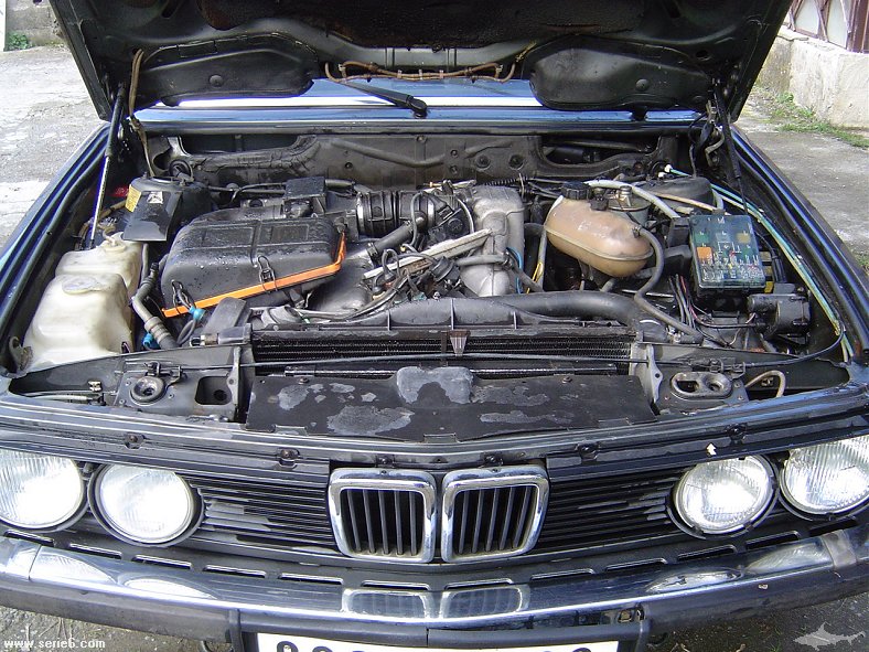

MessagePosté: 19 Avr 2022 19:21
Messages: 1313
Fixation sous le bocal de direction assistée pâte souder sur la caisse
MessagePosté: 19 Avr 2022 20:17
Inscription: 14 Jan 2022
Messages: 26
Merci :wink: , J'ai trouvé une photo sur internet qui montre un peu la position sous le bocal de direction, vu que je n'ai pas la patte soudé je vais avisé.
