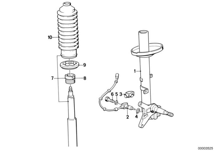

Comme j'ai besoin de changer mes capteurs avant ABS je me suis penché sur la question et je partage les résultats de mes recherches avec vous. Ca sera peut être utile à quelqu’un maintenant ou dans le futur ?
Apparemment c'est une panne qui revient régulièrement, en tous les cas ces capteurs se bouffent et forcément le voyant s'allume sur le tableau de bord. Déjà pas de panique, on peut très bien rouler sans, car corrigez moi si je me trompe, l'ABS de cette époque là se déclenche difficilement et comme on utilise rarement les e24 au quotidien pas de problème. Ce capteur ABS est aussi connu sous le nom de générateur d'impulsions.
La référence OEM est 34521179981. Bonne nouvelle, c'est disponible chez BMW pour 224 € contrairement à une légende qui dit que c'est NLA. Mauvaise nouvelle le, le prix !
Il existe le même capteur pour e23 avec câble plus long : 61121365275 pour 180 € environ. C'est déjà mieux. https://www.hubauer-shop.de/en/pulse-ge ... 65275.html
J'ai trouvé un spécialiste e28 hollandais (il a pas mal de pièces pour e24 au cas où, comme un tableau de bord quasi neuf) qui refabrique lui même des capteurs à 100 € pièce. Ce n'est pas de l'OEM, mais le gars est visiblement réputé. J'ai eu confirmation de son sérieux après un coup de fil à Wouter de Kona Classic Car qui a refait ma clim. Il est hollandais aussi et lui commande des pièces régulièrement. Ce n'est pas une contrefaçon, car ce n'est pas vendu comme de l'OEM mais bien comme une refabrication maison de ce gars qui est aussi spécialisé dans l’électronique des e28 (donc e24 aussi ph2 évidemment) Il a aussi une boutique sur eBay et possède 100% de commentaires positifs.
Je vais m'orienter vers cet achat car j'en ai vraisemblablement un de mort et un en fin de vie. Comme le câble est plus long, il faut jouer à l'installation pour le caler. J'ai eu un bon contact par mail à suite à mes questions, et entre 450 € chez BMW et 200 € chez lui, je n'ai pas trop hésité au vu des informations sus citées. Voilà le lien :

Commentaire: Pièce 2 ABS
126981.jpg [ 26.17 Kio | Vu 7584 fois ]
