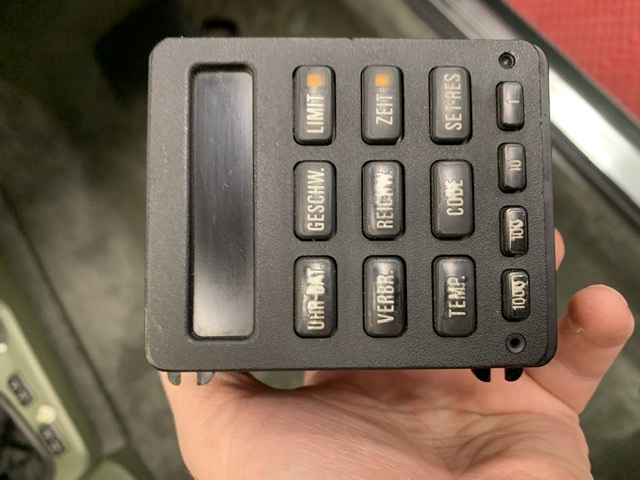

Bonjour les amis,
J’ai mon ordinateur de bord qui n’affiche rien.
J’ai la version similaire à celle de la série 7.
Avez vous eu ce type de problème ? Pensez-vous qu’il soit possible d’adapter la version suivante?
Commentaire: Version sur ma 6 de 11/83.

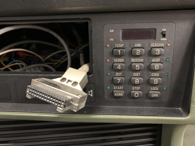

Un ami me propose cette version (voir photo) mais la connexion est différente.
Possibilité de l’adapter ?

MessagePosté: 30 Déc 2020 07:11
Je ne pense pas ce c'est adaptable, par contre le premier modèle, il y en a plein a vendre dur e-bay.
Il y a aussi le kit d'affichage en vente.
MessagePosté: 30 Déc 2020 09:24
Messages: 1318
Pas adaptable du tout
Regarde le fusible en verre dans le boîtier gris alu
Sous le Check contrôle

MessagePosté: 20 Jan 2021 09:12
Inscription: 20 Avr 2020
Messages: 20
Localisation: Le Raincy (93)
J’ai diagnostiqué la panne, c’est pas ODB présent dans la console mais le boîtier Siemens sous le tableau de bord qui pose problème. En débranchant le câble depuis le boîtier vers OBD, le fusible présent dans le boîtier disjoncte à la mise sous contact.
Quelqu’un a déjà eu cette panne ? Connaissez vous une personne qui diagnostique la panne sur la partie électronique?
