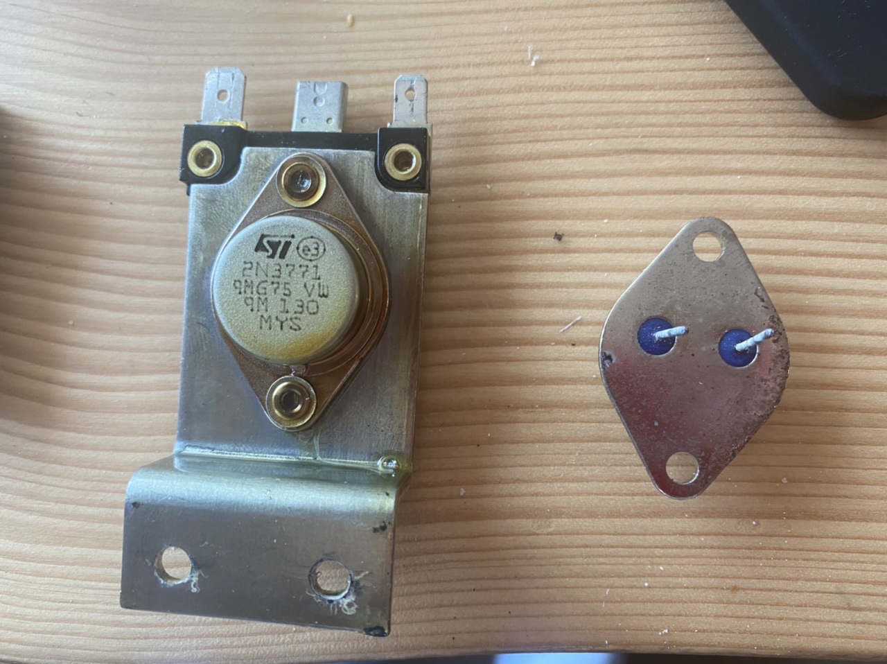

MessagePosté: 24 Jan 2021 10:21
Je l’ai remplacé hier, pour la seconde fois 😅
Celui de la baie de par brise commande bien le tout ou rien. Zero ou a fond. Ca coute dans les 70€ chez bm quand meme, donc je te conseille de changer juste le transisto qui coute quelques euros.
10998E4F-121B-4785-A215-57754F4A5AC4.jpeg [ 332.59 Kio | Vu 8325 fois ]
